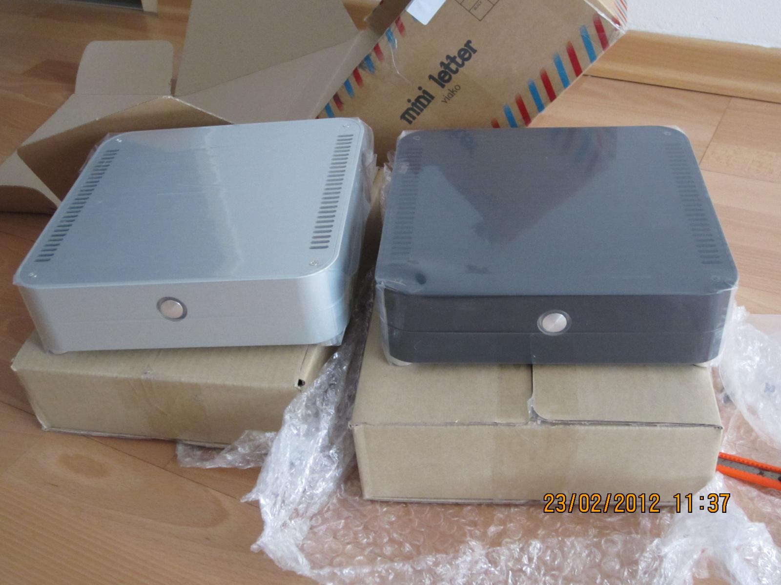

Es gibt Neuigkeiten! Ich habe mich Viako verhandelt/gesprochen. Heute Früh bekam ich einen Anruf aus Süfkorea mit folgendem Faktum:
Mir werden kostenlos 2 Cases geschickt vom Typen Mini Letter ML-55 DK. Die ich dann hier im Board vorstellen werde.
Somit ist das Gehäuse für meinen neuen HTPC gewählt es ist somit das von mor oben genannte Viako Mini Letter ML-55 DK.
Sobald ich das Gehäuse habe, werde ich nähere Informationen posten über die genau Höhe und paar Bilder machen.

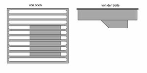

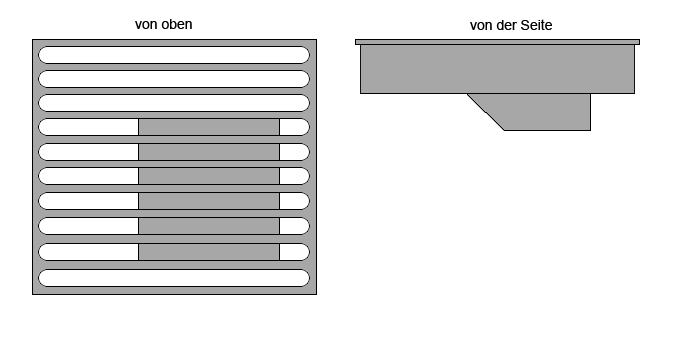

Also willst du den Deckel runternehmen komplett und nen fetten Kühler drauf tun so wie ich das verstehe, sieht ja echt toll aus als WOHNZIMMER Pc... Genau deshalb hab ich den ML-55 DK gewählt, weil er wirklich qualitativ hochwertig aussieht, da wäre es doch kontraproduktiv den dann zu... also wenn du sowas im Wohnzimmer stehen haben willst, gerne, aber jeder der etwas schönes im Wohnzimmer haben möchte, wird so etwas nicht tun...
Anders wird es kaum gehen. Du wirst das Gehäuse nicht passiv betreiben können ohne weitere Modifikationen, ein paar Luftlöcher werden da nicht reichen.
Du möchtest das kleinste Gehäuse mit der grössten Leistung und dem leisesten Konzept kombinieren. Glaubst du nicht wenn das so einfach machbar wäre das es schonmal jemand gemacht hätte?
An einem Ende wirst du wohl mal ein paar Kompromisse eingehen, aber wenn du freilegende Kühlrippen ablehnst brauchst du an diese Stelle einfach nicht mehr weitermachen, zumindest wenn du das ganze passiv kühlen möchtest.
Es geht nicht um die Luftlöscher sondern dass ich mir einen Aluwürfel mit Kühlrippen fräsen möchte und diesen quasi DIREKT auf die CPU setze und mit dem Gehäusedeckel verbinde, somit wird es zu nehm fetten passivKühler mit einer Oberfläche von 210x225mm. Eventuell dann noch mit paar Heatpipes den Würfel bestücken.
siehe Foto:
Es wird nicht klappen mit dieser Art Konstruktion da du zuwenig freiliegende Oberfläche hast, dir nutzen die Kühlrippen nichts wenn sie vom restlichen Gehäuse umgeben sind, selbst wenn du den Deckel dann komplett weglassen würdest. Das System ist einfach von den Seiten her zu isoliert.
Dein Foto ist im übrigen eine Skizze. :d

@krampf und wenn man seitlich noch Rillen reinfräst in das Gehäuse?

Mit seitliche Rillen wird es noch nicht reichen denke ich, die Kühlrippen müssen wirklich schon richtig im Freien liegen, siehst du ja auch an den Gehäusen der Passiv-Hersteller. An irgendeiner Seite sind die Teile nun mal zu sehen.

Dann würde die Variante bleiben, dass ich wirklich ne Igel mache... also die Skizze oben von mir soll zugleich der Deckel sein...

habe soeben das Paket von VIAKO erhalten hier ein paar Bilder vorweg:
