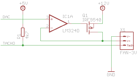

damits nicht langweilig wird hier ein kleiner Ausschnitt der Lüfter-Schaltung. Es handelt sich dabei um die Leistungs-Stufe eines einzelnen Kanals der Steuerung. Nicht enthalten ist der DAC und der Controller.
attachment.php
DAC ist die Steuerspannung von einem Digital/Analog-Wandler. Was das TACHO-Signal ist brauch ich denke ich nicht erklären.
Wenn jemand eine genauere Erklärung zu der (eigentlich recht simplen) Schaltung möchte, Bescheid sagen. Ich versuche dann eine möglichst verständliche Erläuterung zu schreiben (was überhaupt nicht meine stärke ist).

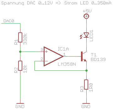

habe noch etwas nettes gefunden für das LED Modul ... muss halt noch etwas angepasst werden, aber es verdeutlicht was man mit ner spannungsgesteuerten Konstantstromquelle machen kann
attachment.php
keine sorge ich schreib ja noch was dazu ... ich mach das ganze immer mal für nen paar minuten auf arbeit ... sobald es hier etwas ruhiger wird schreib ich ne ausführliche beschreibung der schaltungen ... versprochen
