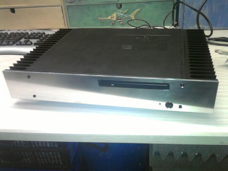

hallo liebe alle,
ein freund und ich sind seit geraumer zeit daran, ein seriengehäuse mit wenig aufwand so umzugestalten, dass es passiv läuft und alle anforderungen an einen htpc genügt. damit ist gemeint:
- multitunerbetrieb
- pay-tv tauglich
- hdtv 1080i fähig
- spielt alle dateiformate ab
- eine einzige gui (mediaportal)
- bluray fähig
- sparsam
- hoher WAF
- hifi-komponenten abmessungen

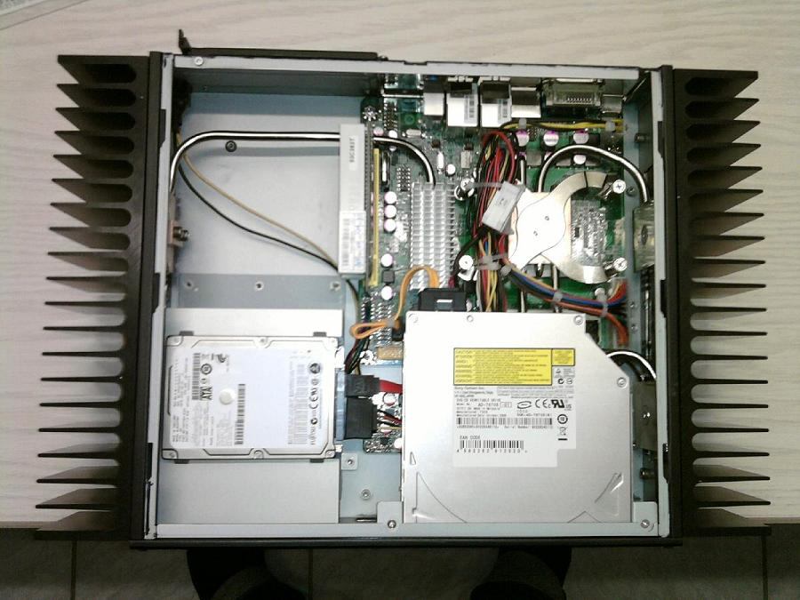

nach diversen versuchen sind wir auf ein akzeptables, preiswertes jetway- gehäuse gestoßen, welches sich modifizieren lässt.
zunächst mussten passende kühlkörper gefunden und bestellt werden.

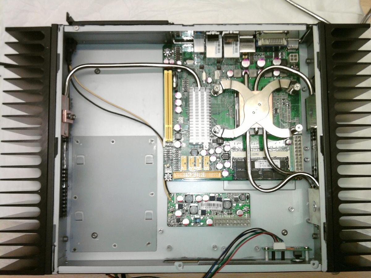

danach wurden die seitenwände "aufgeflext", um die heatpipes daran befestigen zu können.

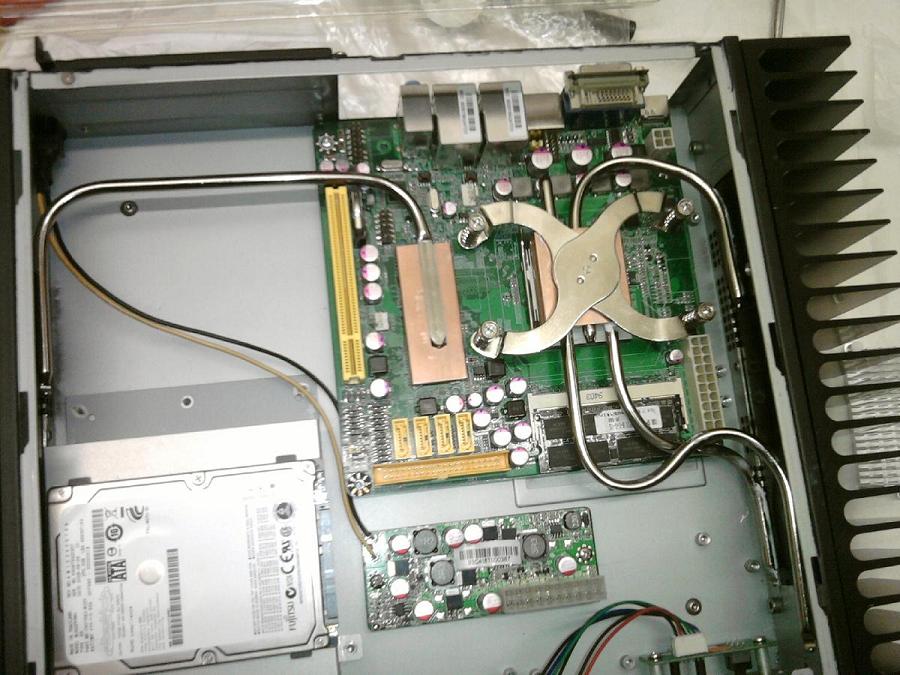

nach dem einbau des mainboards (jetway nc81-lf) mussten die heatpipes entsprechend gebogen werden.

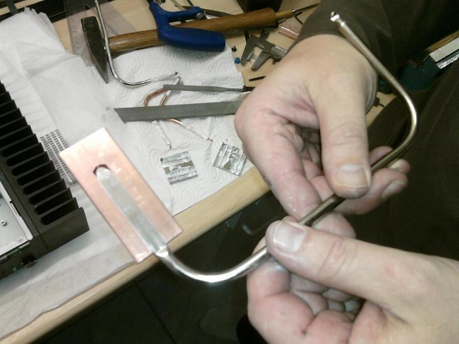

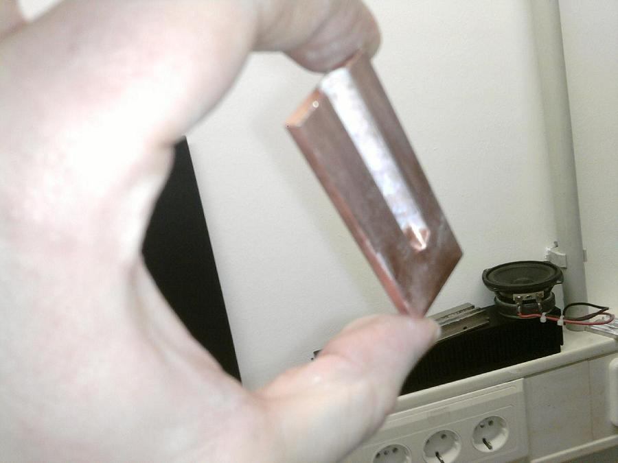

als koppelelemente dienen eigens dafür angefertigte 5mm dicke kupferplatten, die entsprechend gebohrt wurden.
gekühlt wird sowohl die cpu (athlon x2 235e) als auch der onboard chipsatz. der 780g chipsatz, der bekanntermaßen sehr warm wird, hat auch seine eigene heatpipe bekommen.
die wahl des mainboards ist bewusst so gewählt worden, da in verbindung mit der onboard grafik (Radeon HD 3200) und dem athlon x2 235e ein vector adaptives deinterlacing möglich ist und zwar auch noch dann , wenn es um 1080i/50 TV signale geht und zudem eine ruckelfreie wiedergabe mit 50 frames per second gewährleistet.

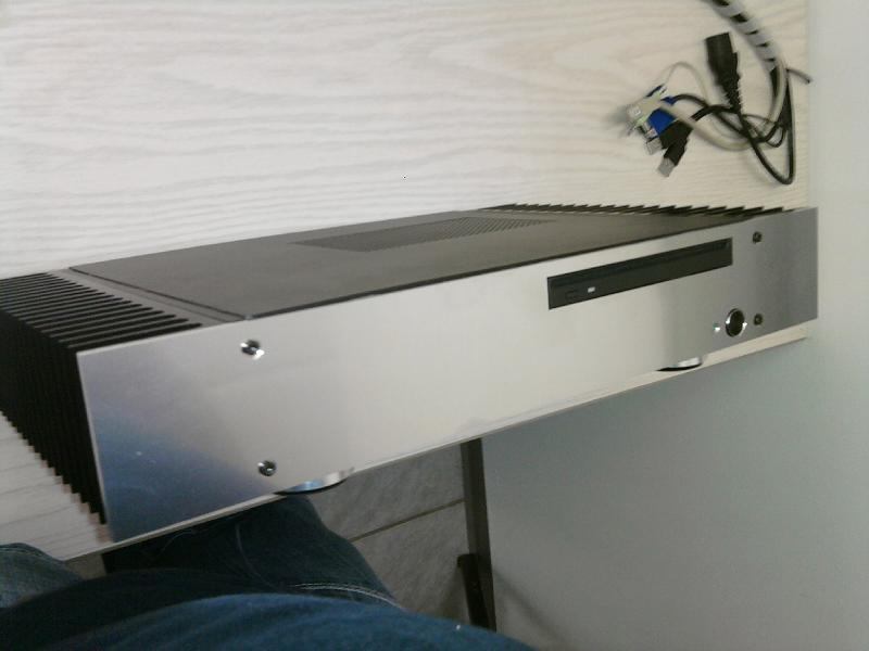

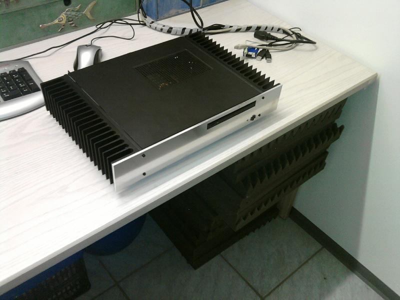

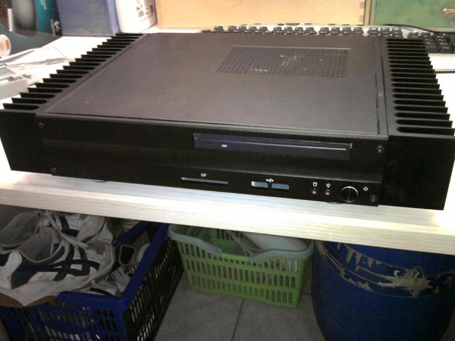

da die serienmäßige frontplatte leider nicht so schick ist ( usb+cardreader anschlüsse sind vorn offen ), haben wir eine andere frontplatte erstellt, die über die ganze gehäusefront geht und lediglich den einschalter und eine on/off led zeigt. die frontplatte wird aber noch schwarz eloxiert.
unten seht ihr ein paar bilder zum aufbau, der heatpipe lösung und zur neuen frontplatte.
momentan sieht es so aus, dass die cpu ca 40° C hat und die gpu 50° im dauerbetrieb.
verbrauchswerte:
durchschnitt:55 W
idle:25 W ( mit C&Q enabled)
system:
mainboard: jnc81-lf
cpu: athlon x2 235e
gpu: radeon hd 3200
netzteil: dc/dc wandler 80 W und externer ac/dc wandler 60W (gehört zur gehäuselieferung)
hdd: 250 GB, 2.5"
ram:4 GB
laufwerk: bluray slim
fernbedienung: hauppauge mce remote kit
os:XP SP3
software: mediaportal+powerdvd ultra
codec: SAF (Standalone filter pack) unlocked
soweit läuft alles zufriedenstellend.
der nächste test mit einer dvb-s 2 karte + SKY HD folgt dann in kürze.
ich werde hier dann berichten.
hier noch ein paar fotos. fragen und anregungen? na klar. her damit.
gruß ieb

Tolle Arbeit.
Freut mich, daß auch Du absolut keine Frontanschlüsse sehen willst!
Fehlt nur noch die DVD Stealth Mod. Dann ist super!
Wie hast Du den GPU Kühler fixiert? Ich sehe keine Schrauben....

dankeschön. der stealth mod wird noch kommen. aber erstmal wird das schwarz in schwarz werden. eventuell kommt dann nochmal eine slot-in variante.
der gpu-kühler ist mittels schrauben dort befestigt, wo vorher die originalen push-pins waren. unter dem original-kühler ist die heatpipe in einen kupferblock eingepresst, so dass der originalkühler wieder verwendet werden kann... ;-)
gruß.
ieb

sehr tolle arbeit :bigok: auf sowas sthe ich total ;)

die heatpipes habe ich im shop von coolermaster bestellt. allerdings gleich im zehnerpack. www.coolermaster.nl/shop . da hab ich auch die biegezange her.
die heatpipes sind am kühlkörper verschraubt mit den selbstgebauten koppelelementen. schau dir mal die bilder in ruhe an. da kann man die befestigung gut erkennen.
auch der CPU "kühler" ist aus zwei stücken kupfer gefertigt. das sind 40x40mm x 5 dick. die haben wir übereinandergelegt und dann löcher gebohrt, so dass zwei halbschalen entsehen, in die die heatpipes eingelegt werden können. diese x-klammer da ist ein sogenanntes bolt-thru kit für AM2 und presst den kühler auf die CPU.
das gehäuse ist von jetway...müsste ein jc-110 B sein.netzteil ist dabei.
die kühlrippen sind anfertigungen von fischer elektronik.
man kann auch welche bei reichelt.de für 12,50 das stück kaufen. die haben aber nur 50mm höhe und sind nur 250 mm tief. sieht auch gut aus.
man muss die seitenwände passend aufrdemeln, damit man die heatpipe-koppler an den kühlkörper anschrauben kann.
die kühlkörper selbst werden gebohrt und mit gewinde versehen, so dass man diese an der gehäusewand anschrauben kann.

sehr schön, nur noch stealth-mod dann perfekt würde ich sagen. Mehr Bilder wenn möglich ;)
