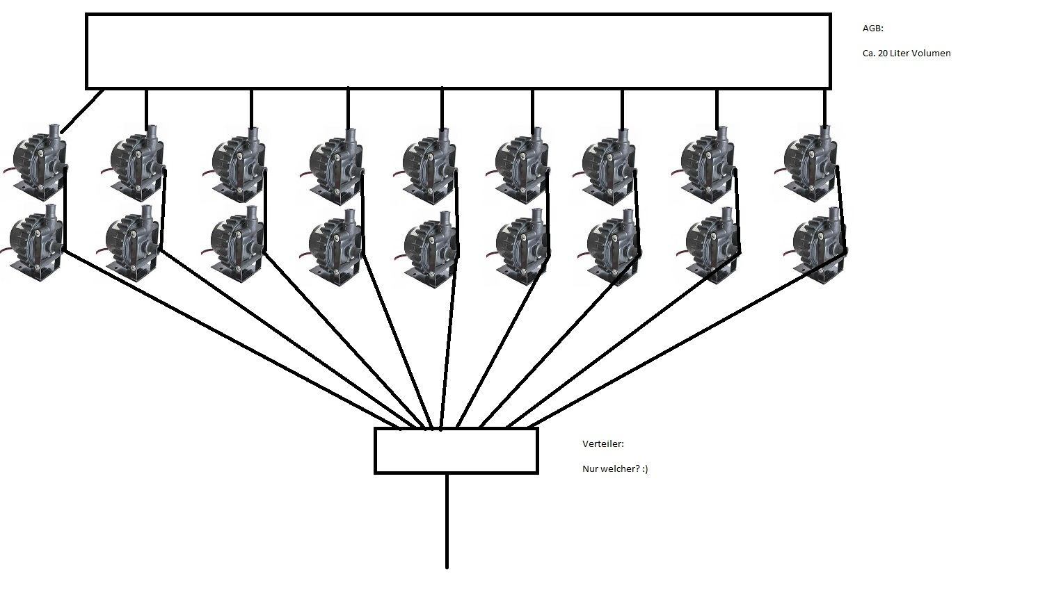

Dann werd ich mal nochmal den Vorschlag meines Vaters genauer erklähren. AGB sollte diesmal kein Eimer sein, sondern eine Art Säule oder 4-Eck mit großem Volumen von etwa 20 Liter oder mehr.
In etwa wie das schicke Teil:
attachment.php
In diesen werden im Boden 9x G1/4 Bohrungen angefertigt, damit ich später 9 Schläuche anschließen kann. Pro Reihe kommen dann jeweils 2 Pumpen zum Einsatz.
Das ist denk ich mal alles kein Problem. Nur der Verteiler zum Schluss, wo alle Pumpen wieder zusammenschließen sollte, hab ich keine Ahnung was da am besten wäre.
Auch die Frage ob sich mit solch einer Konstelation ein höherer Durchfluss erziehlen lässt ist fraglich.
Der Aufbau kann man im Anhang ansehen. Die Auflösung ist zu groß um es in den Test mit einzubinden.
Was haltet ihr davon?

klingt spannend, allerdings wird unten an dem "Verteiler" dann das Wasser von 9 Schläuchen wohl auf einen verengt.
Ich denke das wird nicht ganz gut gehen, da der Druck dort zu groß wird ...
aber würde es mit einzelnen Y-Adaptern einfach versuchen ... einfach mehrere hinter einander ;)
denke nich das es mit 9 "parallel" dualeinheiten viel bringt. würde (da du ja genug pumpen hast) mal so ne 4x4 variante antesten. so das jede Kette auch genügend Druck erzeugt um nicht von den anderen dann am Y-Stück gebremst zu werden.
Was vll auch sinnvoll wäre, deine geplanten Kühler jetz schon mit einzubinden um testen zu können mit welcher Konstellation das beste Ergebnix erreicht wird. Oder gehts dir haubtsächlich um die 1000l auch im "Leerlauf"?
Also ich hab 85l/h^^ schon krass das du jetz schon das 10 fache hast^^
ich würde erstmal kuken das du die AGBs reduzieren tust
entweder Pro Reihe ein AGB bei ner Parellelschaltung oder 1 AGB für alle Pumpen^^
deine idee mit der wassersäule finde ich Geil
nur wo soll das wasser rein kommen
Es führt wohl kein Weg daran vorbei mehrere Aubauten zu testen. Wobei ich immer noch der Meinung bin. Dass der von mir vorgeschlagene Aufbau am meisten raushohlt. Mal schauen. Als nächstes werden bei den Test die Komponenten mit eingebunden. Die 1000 Liter wollte ich erreichen, wenn ich alle Komponenten im Kreislauf sind.
