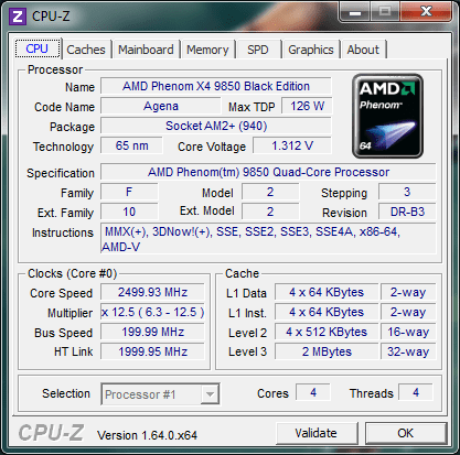

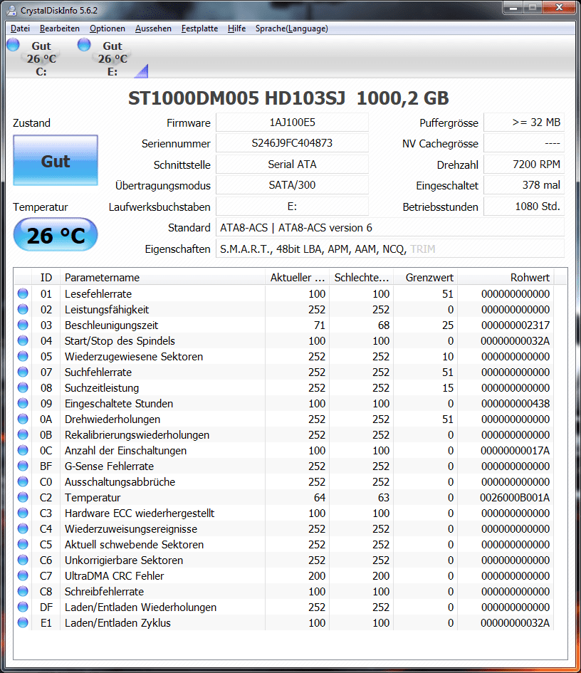

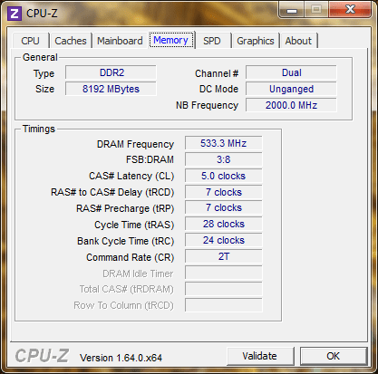

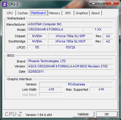

Poste bitte noch ein paar Screenshots von CPU-Z (Reiter Mainboard, CPU, Memory und SPD) und einen von CrystalDiskInfo.

ich habe nun CPU-Z und CrystalDiskInfo Screenshots gemacht.
http://www.file-upload.net/download-7707937/Screenshots.zip.html
Da max. 5 Anhänge reichts nicht für die zweite HDD.

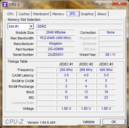

Stelle im Bios die RAM Frequenz testweise manuell auf 400mhz (=effektiv 800mhz) ein. Die Timings der RAM auf 5-5-5-18-23, die RAM Spannung auf 1,80V.
Bleiben die Probleme, baue nur ein RAM Kit ein (ich gehe mal davon aus, dass es 4 identische RAM Riegel sind? -> poste hier noch vom Reiter "SPD" die verschiedenen Slots) und teste, wie es ohne Vollbestückung läuft.
Edit: die SMART Werte sehen in Ordnung aus. Einzig die 3 UDMA CRC Fehler (Rohwert = 3) fallen etwas negativ auf. Diese treten i.d.R. bei fehlerhafter oder lockerer Datenverbindung (SATA Kabel) auf.
Bei der insgesamten Laufzeit können wir das aber erst mal vernachlässigen. Überprüfe den Wert aber in nächster Zeit regelmäßig. Dieser darf nicht weiter ansteigen.
