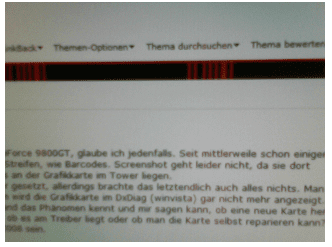

Und verzweifelt. Folgendes Problem: Ich habe eine nvidia GeForce 9800GT, glaube ich jedenfalls. Seit mittlerweile schon einigen Wochen sehe ich bei dunklen Farben auf dem Desktop rote Streifen, wie Barcodes. Screenshot geht leider nicht, da sie dort nicht angezeigt werden. Fest steht auch: Das Problem muss an der Grafikkarte im Tower liegen.

Ich gebe zu, das Bild ist mies, aber es zeigt einen kleinen Bildschirmausschnitt. Habe mal zur Verdeutlichung schwarzen Hintergrund genommen, da man da die Streifen besser sieht. So muss man sich das auf dem gesamten Bildschirm vorstellen.

Noch ein Bild, diesmal dieser Thread hier, wieder nur auf dunklen Stellen sichtbar.

Dazu wäre es hilftreich zu erfahren, was passiert, wenn du die Auflösung/Hz Zahl des Monitors änderst. Wandern die Streifen, sehen sie anders aus usw.
Was passiert beim Boot des PCs? Also vor Windows, da ist idR schwarzer Hintergrund. Wäre es die Karte, wären dort auch Streifen zu sehen...

Die Streifen wandern, sind je nach Auflösung unterschiedlich viele. Beim Hochfahren oder Neustarten ist der schwarze Schirm zu sehen, allerdings mit vielen kleinen grünen Streifenstücken und Punkten.
Der Monitor an einem anderen PC funktioniert ausgezeichnet. Einen anderen Monitor kann ich an diesem PC nicht testen, da wir im Haus sonst nur welche mit anderen Steckern haben (klein, dieser hier hat eine breite Schnittstelle).
Habe gerade nochmal einen screen gemacht, weiterhin sieht dort alles normal aus. Komisch!
