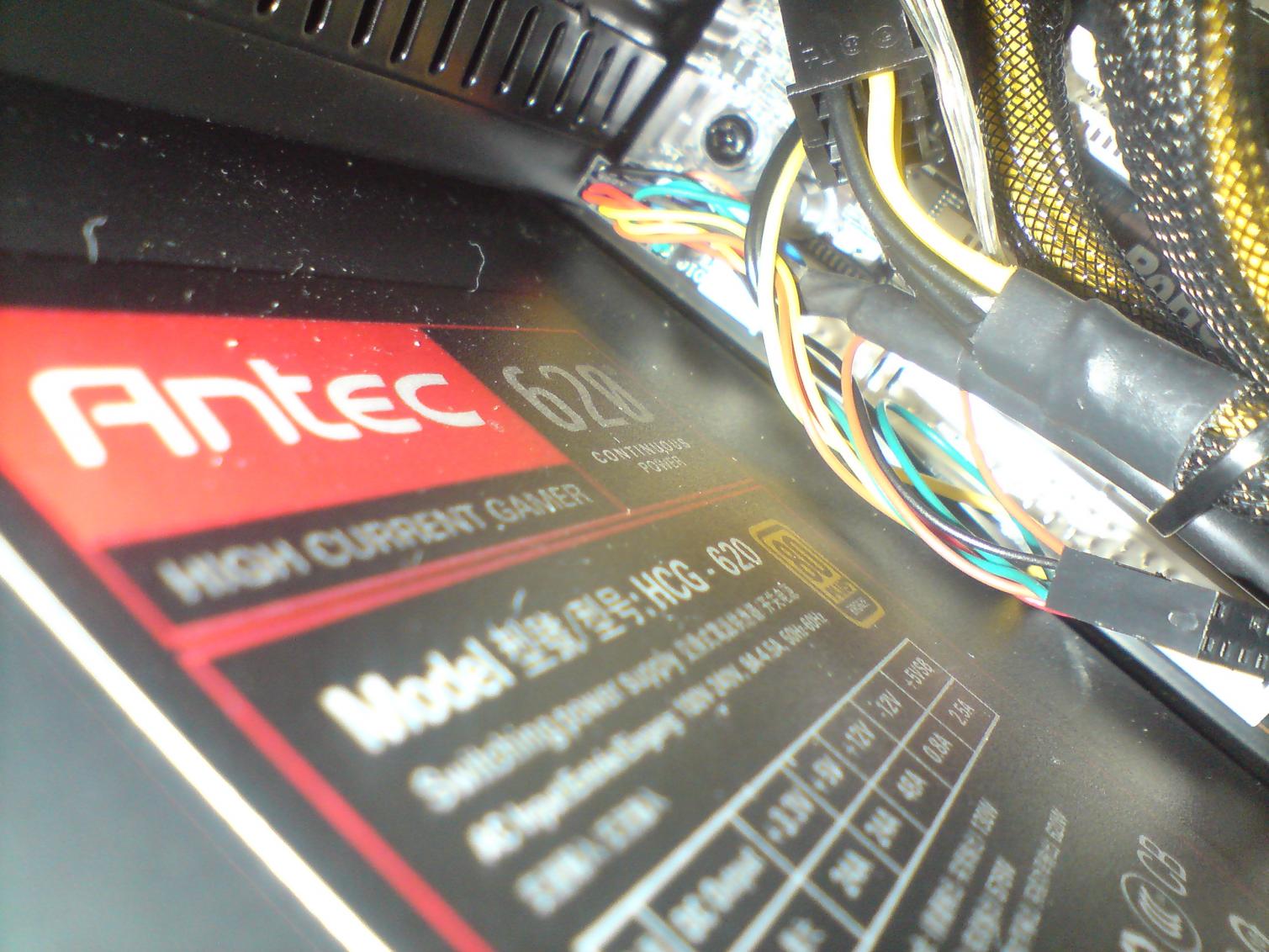

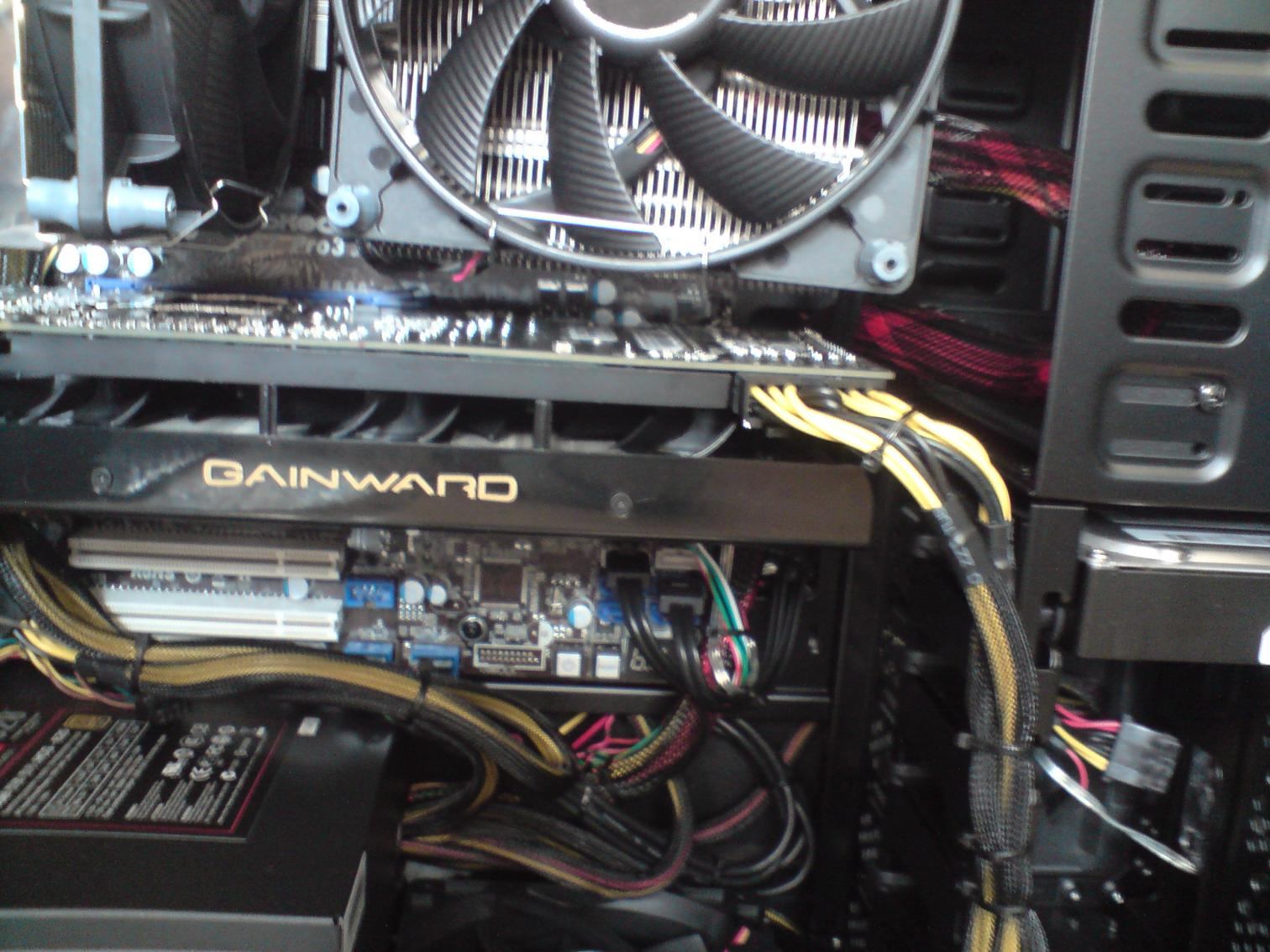

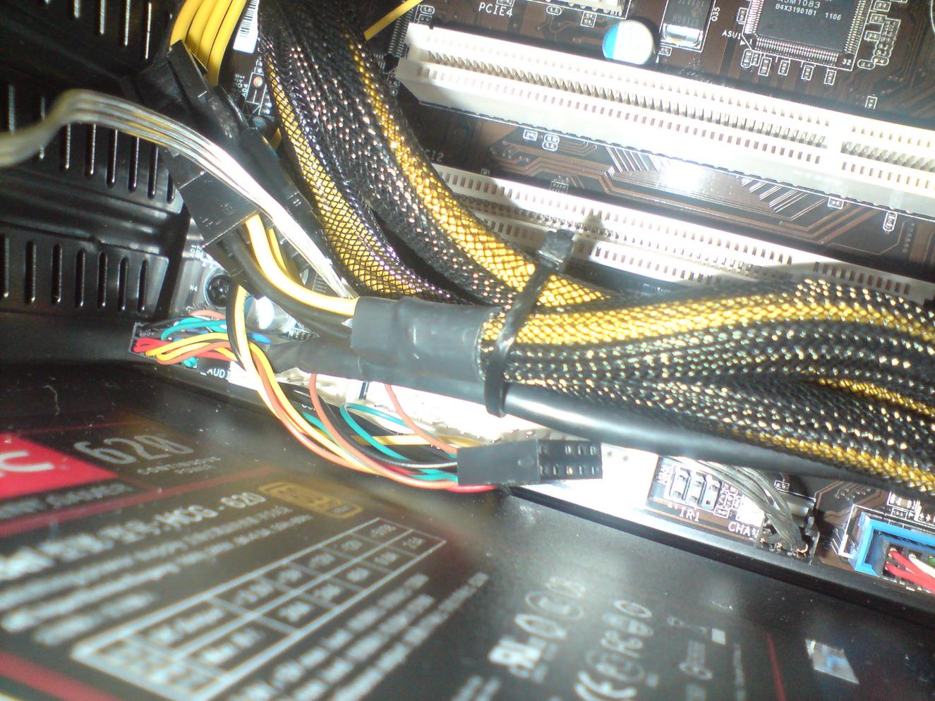

der aus ausgewählten PC-Komponenten gebaute System von MF ist angekommen. Folgende Probleme :
1. Wo schließe den Seitenlüfter an ? (Merkwürdigerweise ist er nicht angeschlossen) . Weitere 3Pin Anschlüsse gibt es nicht .
2. Folgende Warnung im Form eines Klebers war im Karton :
''You Must connect this graphics board to the computer's power supply''.
Also die Grafikkarte ans Netzteil anschließen -Aber wie :d ?
(Habe einige Bilder im Anhang)
Des Weiteren weiß ich nicht wo der Kabel über dem Netzteil, der keinen Anschluss hat hingehört.

Sind auf dem Mainboard noch 4Pin Anschlüsse Vorhanden ? Wen ja 3Pin Anschlüsse Lüfter Passen auch auf 4 Pin (Mainboard).
Ja sind vorhanden, habe auch den 3poligen Lüfter an ihn angeschlossen. Ist das in Ordnung?
Mgf
die grafikkarte bekommt entweder 2x 6pin oder 1x6pin+1x8pin
erst alles verkabeln und anschließen und dann saft aufs netzteil .
der stecker wird warscheinlich über sein kannste so lassen oder
läuft was nicht ?
mfg
Da kommen doch Stromkabel aus der Grafikkarte.
Sind die mit dem netzteil verbunden?
Falls ja, ist das korrekt installiert.
Seitenlüfter hat 3-Pin Anschluss und es ist auf dem Board keiner mehr frei? Adapter von 3-pin auf 4-pin Molex besorgen.
Läuft der PC denn? Eventuell hast du nämlich kein Problem.
Das Problem ist jetzt, dass der Lüfter heftig knistert (wegen dem Gitter?)
Mfg
Es hört sich so an, als ob es das Gitter berührt .
Mfg
welches Gitter? ein Lüftergitter verbaut, oder das Case vorne?
Bau den mal ab und schau ob da was schleift.
Habe die Ursache gefunden. Beim Genesis die Halter für den Lüfter waren zu nah dran an den Flügeln .
Mfg :d
