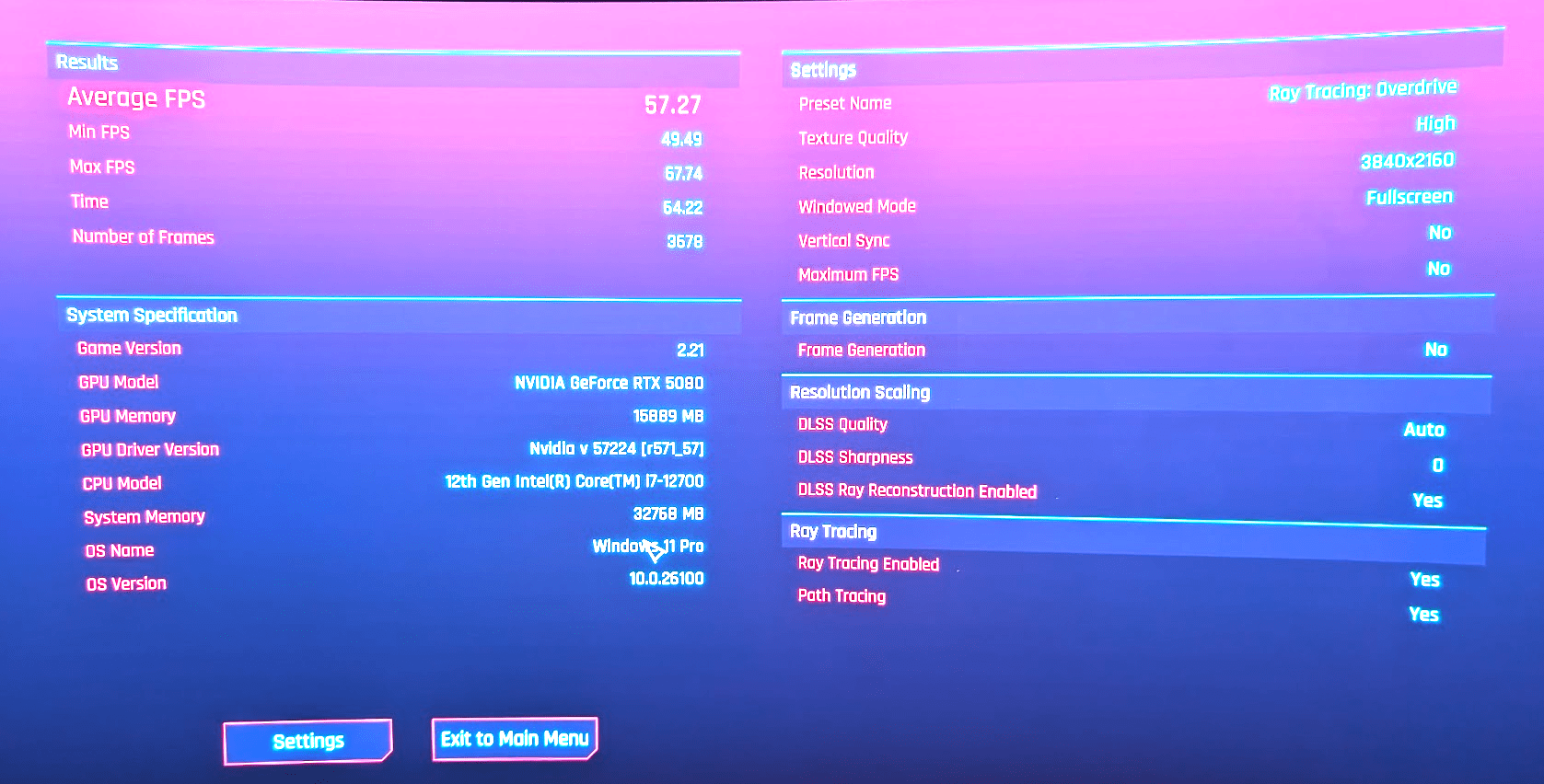

Asus GPU tweak funktioniert und erkennt die Karte: Nach einer halben Stunde CP77 inkl. Benchmark:
CP77 selbst erkennt scheinbar auch alles richtig, aber lässt mich trotzdem kein MFG auswählen. So sieht's nach dem aufwändigsten Benchmark aus:

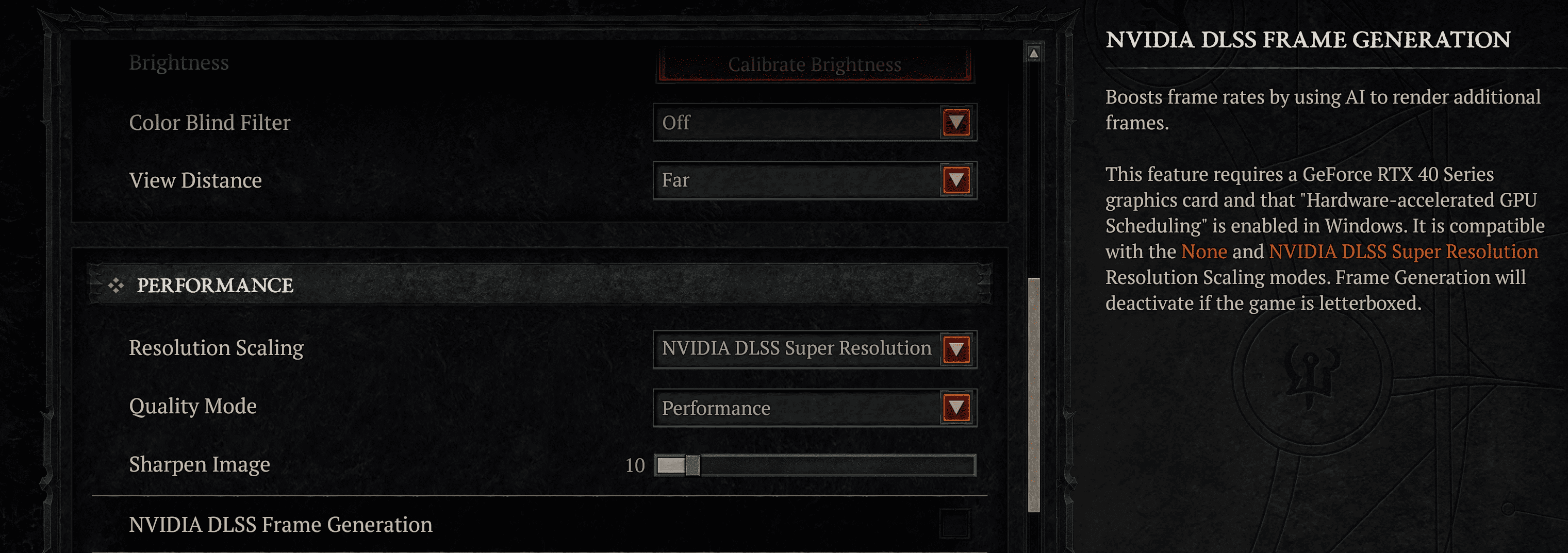

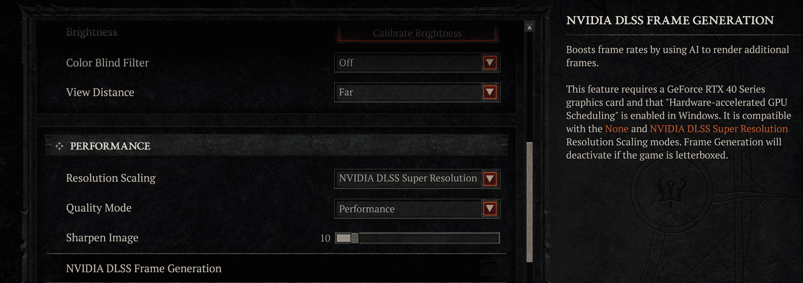

Ich wollte gerade noch Diablo 4 testen, aber hier ist wieder keine Option für FG verfügbar (Ähnlich wie bei CP77):
Ist ausgegraut und es steht da, dass man eine RTX 40er braucht, während weiter oben meine 5080 erkannt wurde.
afaik wurde fg bei d4 kurz nach release rausgepatcht. ka warum. weis aber net ob das jetzt gerade noch so ist
D4 steht aber auch auf der tollen NV Liste der 75 Games die MFG zum Start der 50er Serie können sollen.
