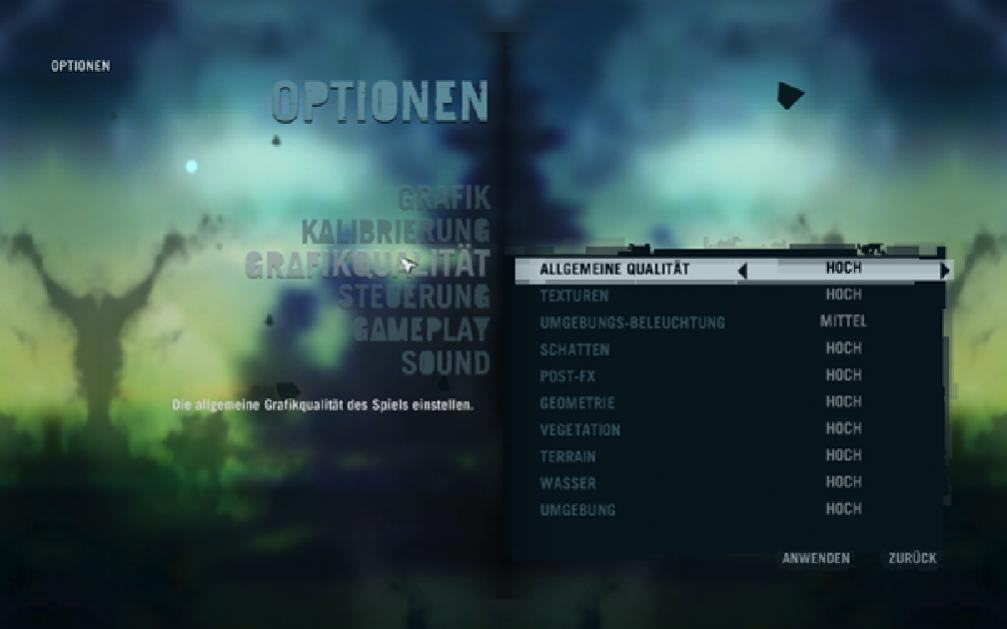

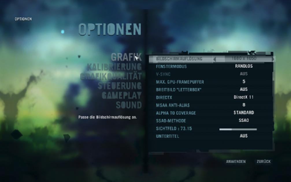

Heute wollte ich Farcry 3 spielen auf diesen Einstellungen:
mit diesem System

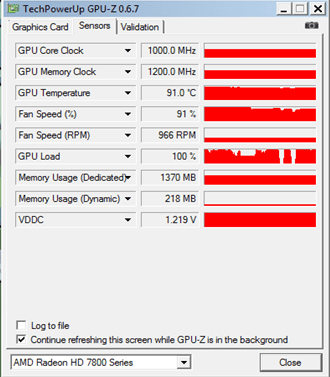

nachdem ich GPU-Z öffnet bekamm ich ein SCHOCK:fire:
Nun die Frage an euch, ist die GPU Kaputt liegt es mit meinem System zusammen?
Ist die Spannung in Ordnung?

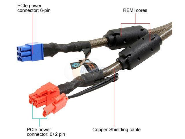

Ich hab ein Tagan Netzteil mit 700W, mit dem Kabelmanagement hab ich an einem strang zwei 6-Pol die ich an der GPU hab
meine es so ein Kabel mit 1x 6Pol und einmal 6+2 Pol ---===
Beötige dringend Hilfe.
Vielen Dank im Voraus

@Kokosch
Hallo, hast du irgenwelche Probleme wenn die Spannung auf 1,2V ist? Zu laute Lüfter, Darstellungsfehler, System hänger oder freeze?
Wenn Nein, ist es kein Problem. Ich würde dir aber raten nur 4xMSAA zu nutzen, läuft besser und bringt die GPU nicht so zum schwitzen. ;)
(Framepuffer auf 1 reicht auch, damit wird die Steuerung etwas direkter)
MfG
91% fanspeed und nur 966rpm? da stimmt was nicht...
Vielen Dank für die Antwort ich kenn mich nicht sooo gut aus waren einfach nur so zum Test gedacht.
Also Freeze,Darstellungsfehler,Hänger oder sonstiges eigentlich nicht, nur wenn ich mich schnell bewege (schnelle 360c drehung) ober Bild stimmt nicht so ganz mit dem unteren.
Aber es ist doch echt blöd so ne gute Graka zu haben die dann aber 91 celsius erreicht.
Also die Spannung ist nur da wenn ich was zogge.
Ich dachte vielleicht soll ich zwei stränge nutzen, aber wenn dxie Graka zu wenig Strom hätte, dann würde es bestimmt ne Meldung geben odeR?
Hoppela, das sieht nicht normal aus! Danke für den Hinweiß.

Die Karte wird so warm weil deine GPU auch mit 100% Ausgelastet wird wenn du den MSAA Filter bei 8x hast ist das normal.
Allerdings ist die Drehzahl der Lüfter viel zu niedrig, überprüf das mal mit einem anderen Programm ob die RPM stimmt. (966rpm)
@kokosch

Also 91°C sind viel, aber noch nicht gefährlich für die GPU. Ab 100°C wird es kritisch.
Hast du evt schon ein Tool genutzt um die Drehzahlen anzupassen? Welche Treiber Version (Catalyst) nutzt du?
nutze die 13.1
die AMD Catalyst Application Profiles für Far Cry 3
hab geschuat mit MSI Afterburn gleiche drehzahl
Sowie es aussieht muss ich sie leider zurück geben.
Scheint wohl ein Fehler der Karte zu sein.
Hab jetzt mit AMD Overdriver die Lüfter auf 80% gestellt es geschieht nix durschnitt 877 rpm.

Genug Strom hat dein System auf jedenfall auch mit nur einem PCIe Strang.

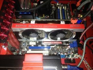

So hab die Karte in der Filiale getauscht fast ohne Probleme. Zuhause beim Aufpacken fiel mir auf das die innere Packung etwas anders ist äußerlich exakt identisch genauso wie die andere. So Ausgepackt und nochmal anderst -.- vorher 2x 6-Pol nun 1x 6-Pol und 1x 8-Pol.Erste 7870 war am Ende geschlossen, diese ist offen. Dacht mir anfangs nix dabei, so Treiber von der alten(eigentlich gleichen Karte deinstalliert), neue Karte eingesetzt und installiert, GPU-Z geöffnet und mal wieder perplex, vorher war ein Pictrain Chip auf der Karte nun ist auf der Karte ein Tahiti Chip drauf.
Chaos vorprogrammiert.
Hab gedacht ich kann mit leben.
Ich will die Karte testen, was passiert?
Bluescreen.
Jetzt reicht es, ich nehme eine GeForce 660 und hoffe es wird besser auch wenn ich für den selben Preis etwas weniger Leistung habe.

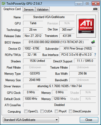

lol, wenn du nun ein Tahiti Chip hast, der ist eigentlich besser als der Pictrain.
Doof wenn du die Karte jetzt nicht testen kannst, was für eine Nr zeigt der Bluescreen an?
Evt musst nun doch 2 Stränge für die PCIe Stromversorgung nutzen. Beim Treiber ruhig den neuesten Beta nehmen 13.2 Beta 7.

Hmm, da hat dann aber jemand die falsche Karte in die Packung getan, oder xfx hat einfach eine neue Revision mit Tahiti Le herausgebracht.
Die Karte ist eine "HD 7930" welche eigentlich teurer ist.
Wie sieht denn der Bluescreen aus und vorallem wie hast du die Karte mit Strom versorgt?

Tahiti ist klar besser, mach doch mal das system einfach frisch, sichere die savegames, sichere die daten, und ne ganz frische windows installtion. Vll hast ja glück und hast ne 7950 bekommen :d, was ich eig nicht glaube. Danach das neue beta treiber drauf und fertig

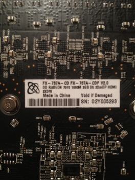

stell doch mal ein screen vom jetzigen GPUz
Ist die neue Karte ein vollwertiger Tahiti Chip (1792 Shader und damit 7950 bzw 7970) oder ein LE/XT Modell (1536 - 7870 XT)?
Eine LE kannte ich von XFX bisher auch nicht, 8pin+6pin dürfte es sonst auch nur bei der 7970 geben.
Kannst vllt mal paar Bilder von der Karte und GPUZ machen?

Zu der Graka konnte ich leider kein Screenshot machen. GPUZ hat angezeigt ganz sicher Tahiti ohne Zusatz wie XT oder LE. Und unten links war 1000MHz und rechts 12xx.
Keine Ahnung was ich da hatte. Vielleicht hat GPUZ es nicht richtig angezeigt da der Treiber in diesem Moment am installieren war. Nach googlen und so dachte ich mir auch hast ein Glücksgriff gemacht aber wenn die Graka streikt ist das s****.
Bluescreen konnte ich nicht identifizieren. Stürzt sofort ab de vielleicht eine Sekunde Blau und Pc ist Down.Nach Windows Start mit alter Graka wir leider kein Fehlermonitor angezeigt. Hier mal ein pic von der Graka.

Wenn du im PLZ Bereich 181XX wohnen solltest wäre es möglich die Karte bei mir zu testen.
Allerdings glaube ich das weniger, da ich mich an keinen Conrad in der Nähe erinnern kann.
Es wäre nur schade eine Karte auszutauschen, die einen Tahiti Chip hat, da diese auf der "HD 7930"-HD7950-HD7970 / GHz Ed. verbaut werden.
€:So wie ich das verstanden hab ist das Windoof zum Einbau der ersten 7870 neu gemacht worden.

Und hier ein Screen von GPUZ
Ich hoffe es nützt was.
P.S installiert ist CCC 13.2
