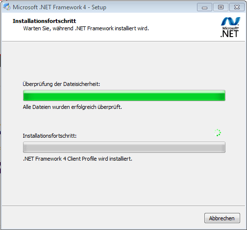

Desweitern konnte ich immer noch nicht .NET 4 runterladen, da es einfach Ewigkeiten dauert.

Hier ein Bild zum Installationsfortschritt von .NET 4 nach mehr als 30.min!

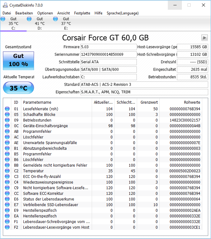

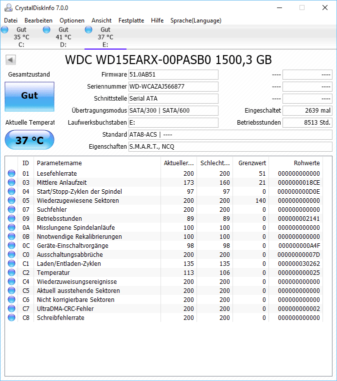

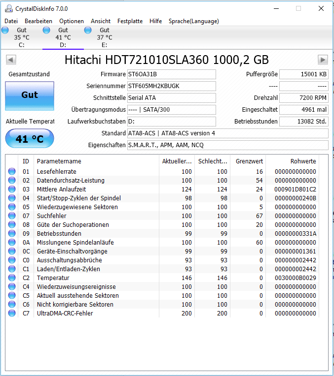

Würde bei den beschriebenen Symptomen zuerst mal den Arbeitsspeicher auf Fehler testen. Und poste bitte auch mal einen CrystalDiskInfo Screenshot der System SSD/HDD.
Angaben zur genauen Hardware wären sicher auch hilfreich.;)

Festplatten:
Corsair GT 60GB SATA III SSD
WD Caviar Green 1,5TB SATA III
Hitachi Festplatte, von der ich nicht weiss, was sie genau ist.
Bilder zu den Festplatten aus CDI:
