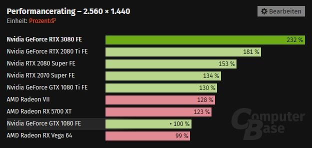

Da hab ich wohl mehr von dem 1080 auf 3080 umstieg erwartet o_O
WTF? im Rating ist die 3080 satte 132% Schneller... wieviel willste denn noch haben?
Das mag ja sein, aber mir kommt es nicht so vor als sind da jetzt 132% mehr :unsure: Klar hab ich mehr FPS, aber selten mehr als das doppelte würde ich jetzt mal behaupten.
