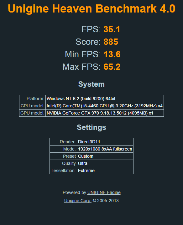

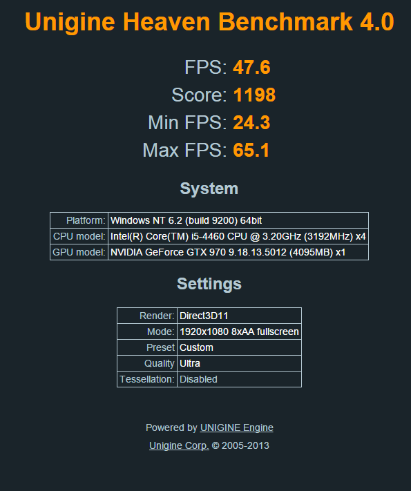

Die Ergebnisse von heaven benchmark werde ich hier noch hinschreiben.
--> Hier zwei Tests:
1. file:///D:/Pers%F6nliche%20Dateien/textdateien/Unigine_Heaven_Benchmark_4.0_20150412_1519.html
2. file:///D:/Pers%F6nliche%20Dateien/textdateien/Unigine_Heaven_Benchmark_4.0_20150412_1531.html
Ich habe übrigens noch einen Ordner von AMD gefunden. Ist das normal? Wenn nicht, wie krieg ich den weg?
Hallo, uploade die Resultate nochmal richtig dann können Leute vergleichen. Links gehen nicht.

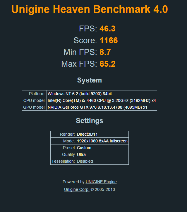

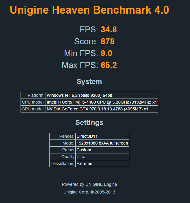

Und hier ein neuer Test mit den neuen Nvidia Treibern (für GTA V)
Du hast kein Problem, es ist das Spiel.
