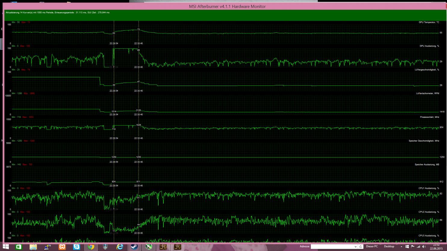

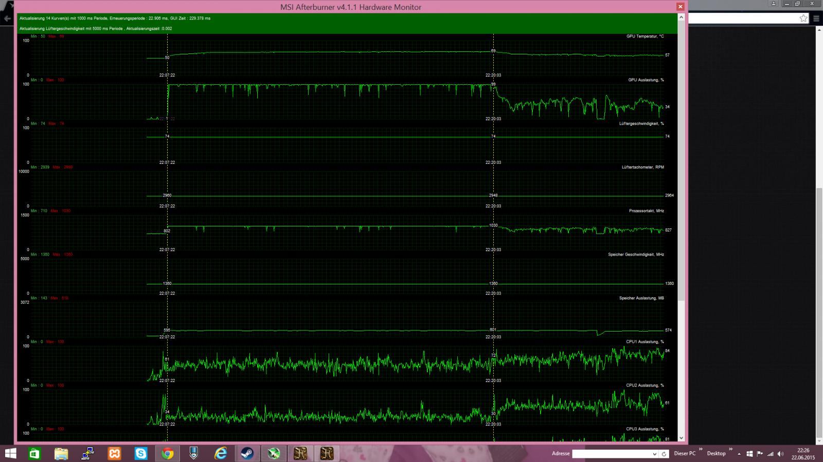

Beim Spielen, wie auch bei jedem Benchmark nach ca. 15 Minuten gehen die Frames von 60 - 70 FPS auf 10 - 30 FPS runter, genau wie die GPU Auslastung von knapp 100 % auf 30 %.
Verstehe nicht was die Karte bremst.

Test 1 ( nach 13 Minuten Spielzeit/Belastung gehts runter )
Test 2 ( spiel/benchmark aus und wieder an - nach 2 Minuten gehts wieder runter )
Anderer Test ( Benchmark nach Paar minuten gehts runter mit den Frames und der GPU Auslastung auf von 80 auf 34 FPS )

Ich sehe nur dass die CPU Auslastung hoch geht und die Temp zu hoch ist. => Mal besseren Kühler kaufen oder gleich ne andere CPU. Kann sein dass die throttelt. Ansonsten wäre die Temp der Graka mal interessant: Nach 30 Minuten plötzlich nix mehr: Entweder RAM Problem oder Temperaturproblem, wäre typisch.
