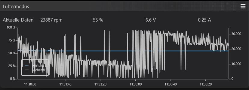

Bei mir "springen" die RPM der Pumpe seit einigen Tagen.
- DDC310 an Poweradjust3 Ultra
- Startboost bei 20 Sekunden
Verhalten:
PC geht an, Pumpe auf 100%
Die Aquasuite schmeißt dann meinen Alarm an weil Drehzahlen unter 1400 ausgegeben werden.
Wenn man nachschaut sieht es so aus:
Die Drehzahl springt extrem.
Allerdings liegen wie vorgesehen die 6,6V nach dem startboost an.
Die Pumpe dreht nach dem Startboost langsamer und konstant.
Es ist also tatsächlich nur die Anzeige?
Wenn der PC ne weile an war verschwindet es anscheinend.
Das Kabel vom poweradjust zur Pumpe habe ich auch getauscht.
Version der Aquasuite ist x47.
Da all diese Probleme seit einigen Tagen auftreten vermute ich ein Software Problem...
