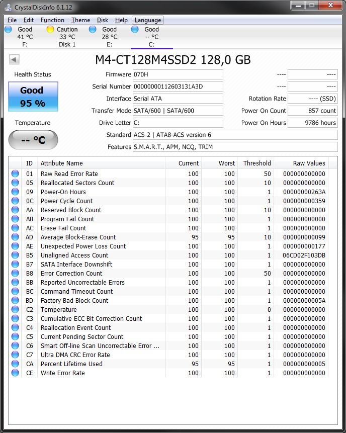

Hey, danke für eure Antworten.
Meine Firmware war zuvor bei 040H, habe sie inzwischen auf 070H updated. Ich hatte vor etwa einem Jahr mal ein Problem mit der SSD, woraufhin ich die FW updated habe, gut möglich dass es sich dabei um den von euch genannten Bug handelte, ich weiß es nicht mehr genau. Hänge euch trotzdem mal einen Screenshot an.

Bei der Crucial m4 ist es leider so, dass sie neueste FW nicht immer die beste FW Version war, die 0309 und 000F gelten als die zuverlässigsten FW Versionen dieser SSD. Meine Crucial m4 laufen alle mit den beiden Versionen und machen keine Probleme. Wenn es also wieder mal Probleme gibt, wäre ggf. ein Downgrade der FW auf die genannten Versionen in Betracht zu ziehen. So ein Downgrade der FW ist zwar generell nie zu empfehlen, aber bei der m4 gab es meines Wissens damit noch keine Probleme.

Schau mal was da diese Disk1 ist, bei der CrystalDiskInfo Vorsicht sagt. Probleme mit anderen Platten können Störungen des SATA Controllers bewirken und diese Verzögerungen ergeben. Achte auch bei allen Disks auf den Rohwert von C7, der sollte 0 sein und deutet auf Probleme mit dem SATA Kabel, wenn er ansteigt.
