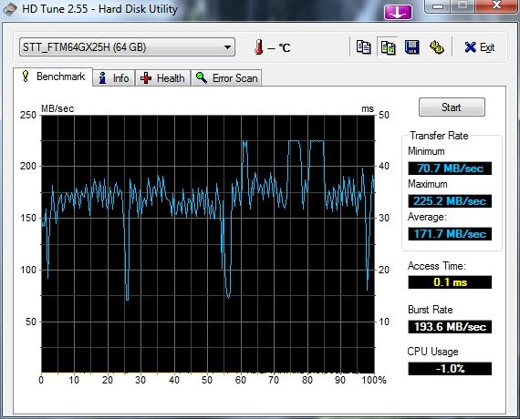

Und nun zu meinem Problem. Ich habe die SSD mit diversen Testprogrammen durchgetestet um ihre Leistungsfähigkeit anzuzeigen. Dabei ist mir speziell bei SiSoftware Sandra (Test - Physikalische Laufwerke) und HD Tune 2.55 aufgefallen, dass die Leserate der SSD äusserst stark schwankt. Und zwar fortwährend und immer an der gleichen Stelle auf dem Graphen.
Um das besser zu verdeutlichen siehe hier:
http://www.hardwareluxx.de/community/attachment.php?attachmentid=125884&stc=1&d=1276907864
Um das Problem in den Griff zu bekommen habe ich folgendes getan (wofür mich einige hier im Forum wahrscheinlich köpfen würden):
1.) Benutzung des Wipertools
Das führte leider zu keiner Änderung, was ich mir auch schon gedacht hatte. Denn der neue Intel RST führt ja schon das Trimming durch.
2.) Benutzung der Windows Defragmentierung
Führte wenn überhaupt zu einem unzufriedenstellenden Ergebnis.
3.) Erstellung einer über 13 GB großen Datei um die SSD voll zu bekommen und anschließender Löschung Gleicher.
Das bewirkte tatsächlich, dass vor allem der hintere Teil der Grafik eine wesentlich konstantere und allgemein etwas höhere Datenrate anzeigte. Siehe hier:
http://www.hardwareluxx.de/community/attachment.php?attachmentid=125885&stc=1&d=1276908315
4.) Benutzung des O&O Defrag, um die SSD mit der Option "Optimize/Complete" nochmals zu defragmentieren.
Dies brachte mir die bisher größtmögliche Verbesserung ein. Dazu siehe hier:
http://www.hardwareluxx.de/community/attachment.php?attachmentid=125886&stc=1&d=1276908529
Ist aber meiner Ansicht nach noch immer nicht zufriedenstellend. Die Datenrate müsste sich meiner Meinung nach mehr oder minder nahezu konstant da bewegen wo der Graph die höchsten Ausschläge anzeigt.

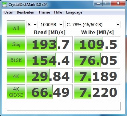

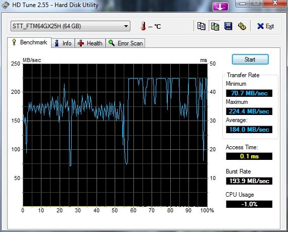

So! Die SSD ist nun mit der neusten Firmware ausgestattet und besitzt auch schon wieder Windows 7 x64 als OS. Sanitary Erase habe ich natürlich auch vorher drüber laufen lassen und siehe da, es geht doch:
HD Tune - Vorher:
HD Tune - Nachher:

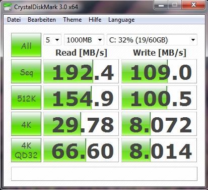

CrystalDiskMark - Vorher:
125887d1276908687-problem-ssd-starke-schwankungen-bei-leserate-crystaldiskmark-3.0.jpg
CrystalDiskMark - Nachher:
attachment.php
Ich denke die Ergebnisse sprechen für sich und können sich sehen lassen.

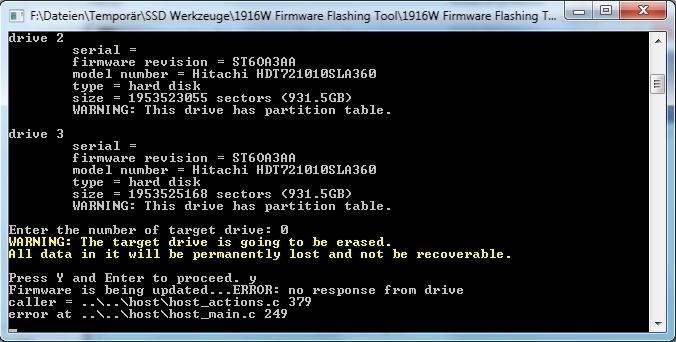

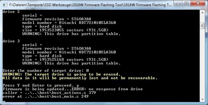

Das einzige Manko an dem ganzen war wieder einmal der Flashvorgang. Ich habe mich nochmals (ja es gab schon ein Vorher) blindlings drauf verlassen, dass das Firmwareflashtool von Supertalent einwandfrei funktionert, sowahr man sich an den Guide hält! Dem war natürlich nicht so... Wie konnte es auch anders sein, Fehlflash! Die Fehlermeldung bei einem vorherigen Flashvorgang für einen Freund war eine andere wie diese. Hab diese sogar gescreent:
No responce from drive! Wie bitte?! Wenn doch keine Reaktion vom Laufwerk kommt, wie konnte denn dann drauf zugegriffen werden? Wie kann also das Laufwerk trotz Ausschalten und Wiedereinschalten des Systems so demoliert werden, dass es keine Reaktion mehr zeigte!? Dann kann was nicht ganz stimmen an der Fehlermeldung... Die verantwortlichen Programmier sollten das Tool wohl eher als prealpha als beta einstufen.
Lange Rede kurzer Sinn, die einzige Möglichkeit wie ich die SSD wieder zum Leben erwecken konnte war das manuelle Heraussuchen und Ausführen der entsprechenden richtigen Flashroutinedatei im Ordner "Channel". Das weist klar auf einen Fehler in der vorgeschalteten, zudem noch in meiner Lieblingsfarbe Blau gehaltenen aufpoppenden Routine hin.
