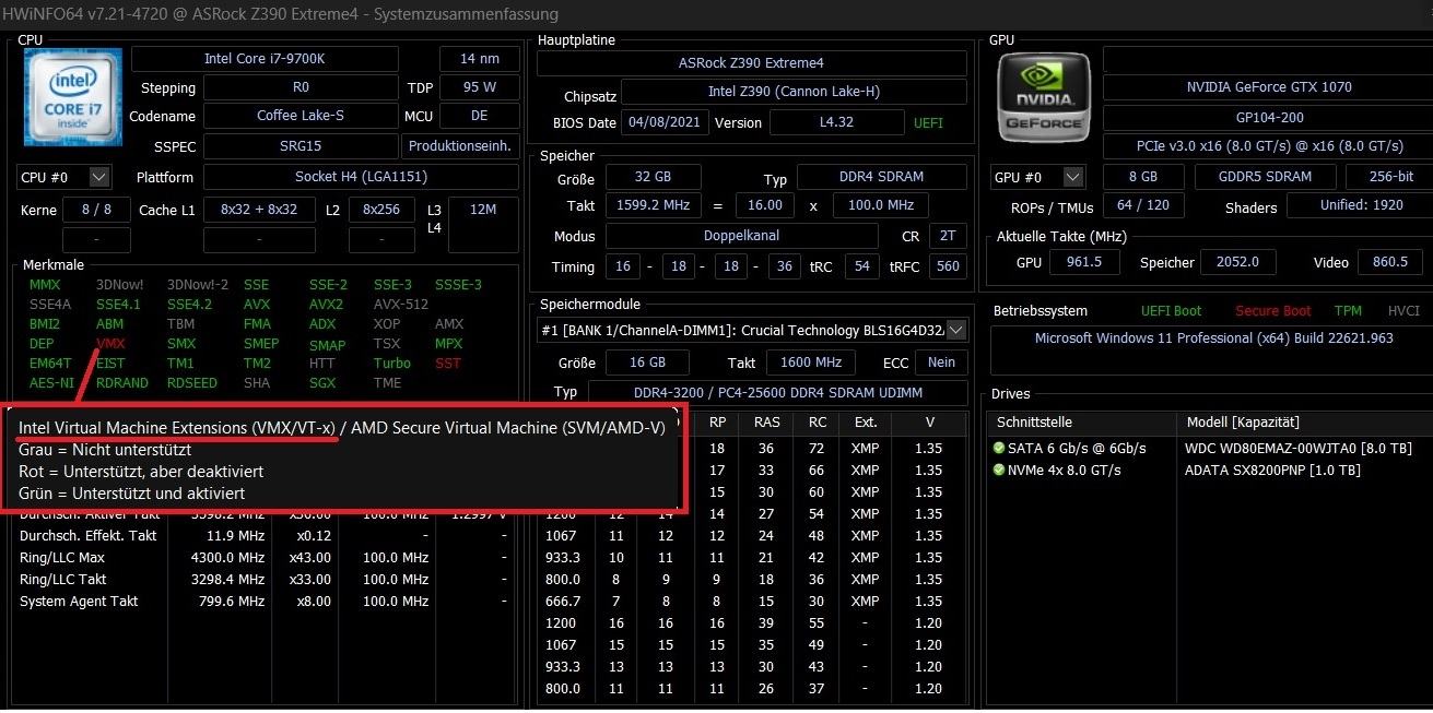

In Windows 10 Home (S) kann keine Virtualisierung aktiviert werden.
Sobald du Software mit Virtualisierung nutzt stürzt Windows 10 Home S ab, das ist normal, weil die Virtualisierung in Windows Home S nicht aktiviert werden kann.
In HWInfo64 (Systemzusammenfassung) kannst du sehen ob die Intel Virtualisierung (VMX, VT-x) aktiviert ist, Bild im Spoiler unten.
Download HWINFO64 : https://www.hwinfo.com/download/
Virtualisierung kann in Windows 10 Home (S) nicht aktiviert werden, von daher liegt hier das Problem.
Windows 10 Pro installieren und du kannst die Virtualisierung nutzen.
