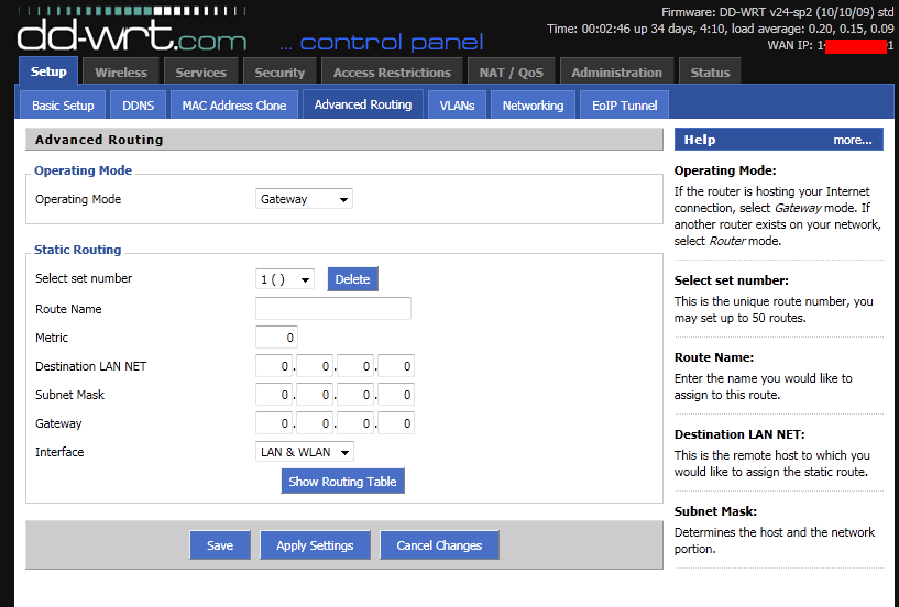

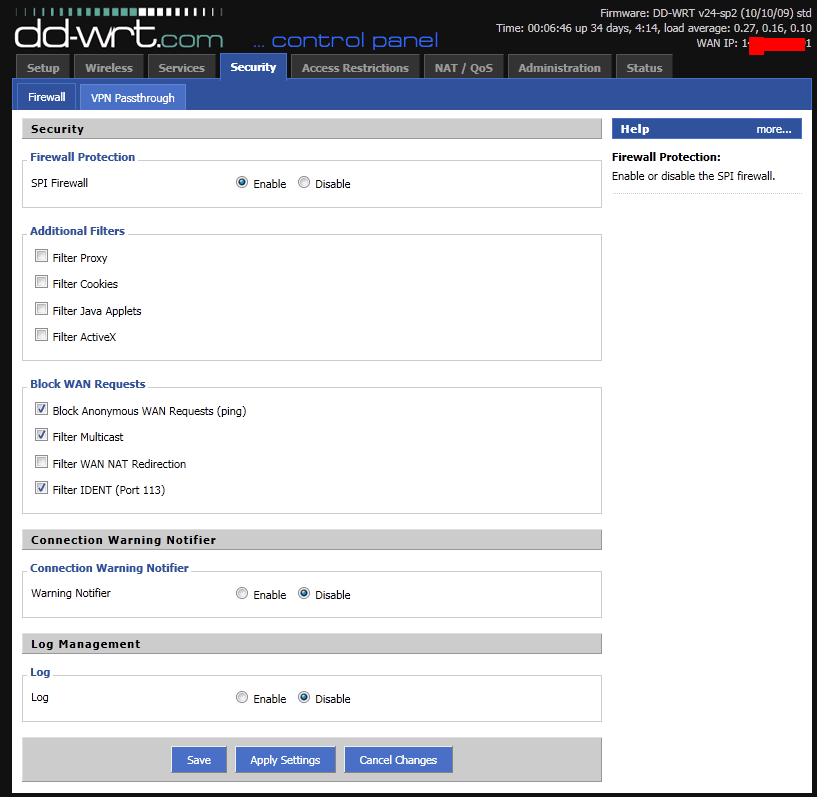

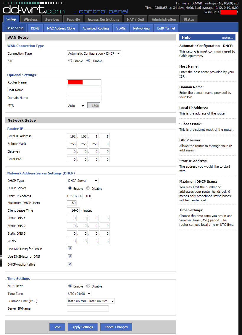

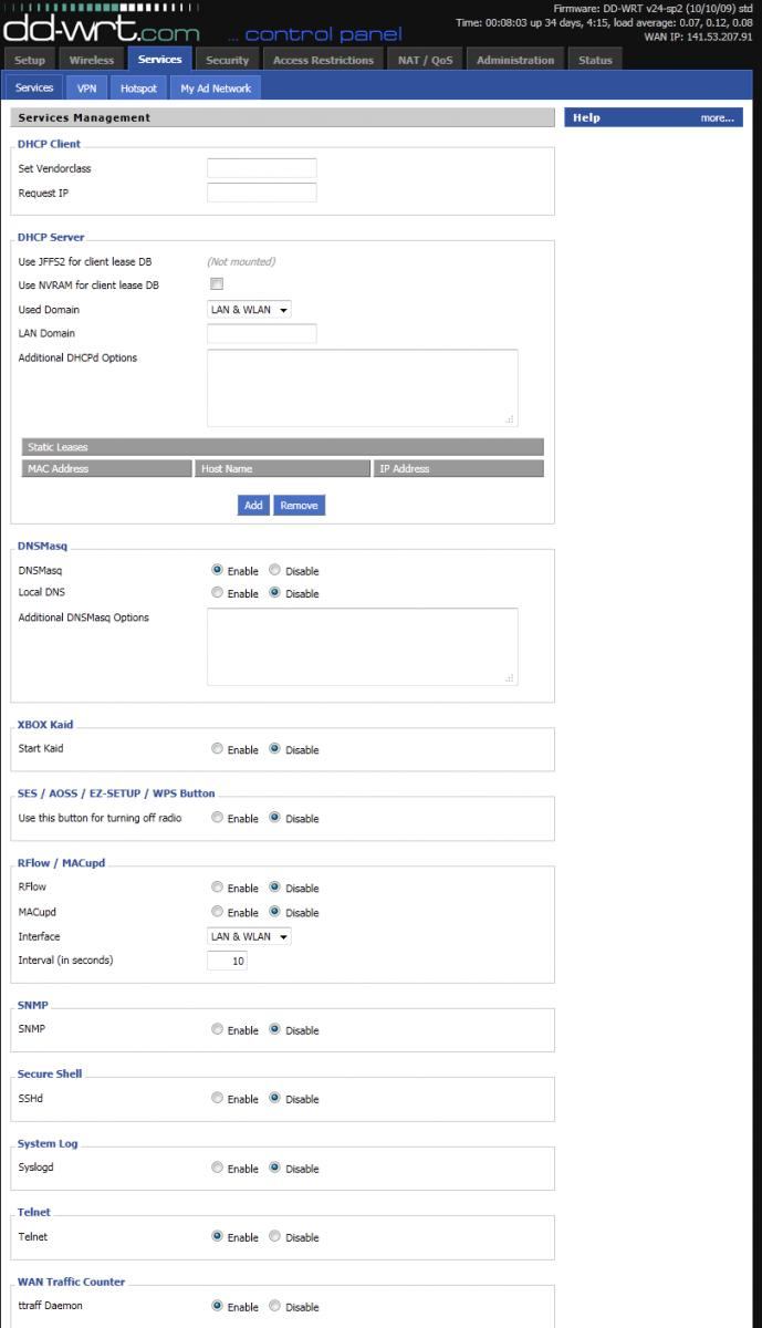

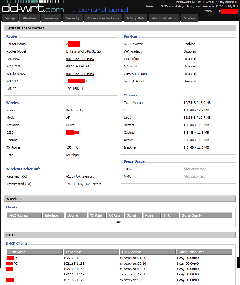

Im Anhang sind noch ein paar Screenshots der relevanten Einstellungen meines Routers.

Das Problem kannst Du kaum einschränken. Vielleicht ballert da wirklich jemand mit seinem Router rum und merkt es nichtmal. Vielleicht knallt da auch noch richtig fein ein DHCP Server rein.
Ich sehe in deiner Konfiguration an sich keinen Fehler. Dass die Lease-Time runtergedreht wurde ist okay... aber wird das (sicherheits) Problem nicht ändern. Ich denke dadurch wird die Diagnostik u.U: schwieriger (Wer war wann online?) und "andere" Sicherheitsprobleme sehe ich da auch.

Deine Config an sich ist richtig und das Uninetz sollte auch net rausbekommen, was hinter der IP von dir los ist.
Es bietet sich generell an, dass man hier einen Router, mindestens aber ne Firewall einsetzt. Wenn die sich das entsprechend einfach mit der Config gemacht haben, kanns da ziemlich heiß hergehen, was den Fakt Sicherheit angeht.
