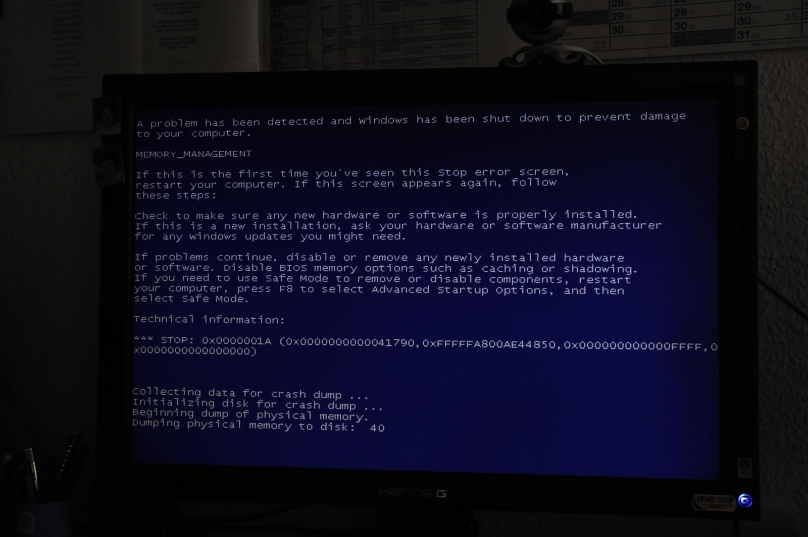

Nochmal zu dem PC meine Kollegen:
Habe ihn gerade neu gemacht und mache grad Windows Updates. Die AUXtin/CPUtin sind die normal? über 90°C?!?!
Auch Firefox hat sich nach dem dem Starten immer wieder beendet.
Hardwaremonitor brauchte 3 ANläufe zum installieren.
Ich weiß absolut nicht mehr weiter. Chipsatztreiber ist drauf. Festplatte ist nagelneu
Und auch jetzt arbeitet der PC sowas von träge. Bitte um Hilfe
EDIT: Beim Windowsupdate steht er jetzt auch seit ner halben Stunde bei 30% und es geht nicht weiter
EDIT 2: Nun kann ich keine Windows Updates mehr machen. Er hängt sich immer auf mit Blue Screens auf. Einer hieß Memory Management und einer irgendwas mit "an attempt was made to write to read only memory"
Versuch mal mit nur einem Riegel (4GB) musst halt alles Testen, kann sehr viele Ursachen haben, der Ram macht sich aber am meisten bemerkbar und da du noch nicht mal ein Programm installieren kannst, könnte das schon die Ursache sein, eventuell hat auch das Board einen defekt, wie gesagt kann sehr viele Ursachen haben, wer kat die Kiste zusammengebaut? Bios Einstellungen alle korrekt?
Temp kann ein Auslesefehler sein.
Zusammengebaut habe ich den voriges Jahr. nachdem hat ja alles funktioniert. Bios habe ich resetet. Riegel habe ich auch schon gewechselt, habe ich vergessen zu erwähnen
Auch schon mit nur einem versucht? Oder gar einen anderen Ram versucht? Einstellung vom Ram im Bios Korrekt.. Spannung, latenzen?
Na das würde ich noch überprüfen, es gibt so einige Board Hersteller wo der Ram nicht korrekt erkannt wird, Bios Update könnte auch eventuell helfen, letztes weist glaube auf System Stabilität hin, wenn dann aber nur unter Dos.
ASUSTeK Computer Inc. - Motherboards- ASUS P8H67-V
Also folgendes:
Ich war jetzt die ganze Zeit in einer Bootschleife. Wenn der Pc hochgefahren ist, stand bei der Anmeldung folgendes da: "Fehler beim Konfigurieren der Updates...." danach kamen die Bluescreens
Nun habe ich mal einen Ram Riegel von mir eingesetzt.
Fährt hoch---> "Fehler beim konfigurieren---> PC fährt automatisch runter... das ganze habe ich 3x machen lassen. Nun bin ich wieder auf dem Desktop. Er installiert ganz brav seine Updates.
Jetzt ist es wohl die Frage, ob die RAMs kaputt und/oder nicht unterstützt werden. Aber da frage ich mich, warum es vorher die ganze zeit geklappt hat. Also gehe ich von einem Defekt aus. Aber können denn alle 4 Reigel ausfallen? Würde ja die Riegel in meinem PC testen aber da habsch bissl angst ehrlich gesagt
