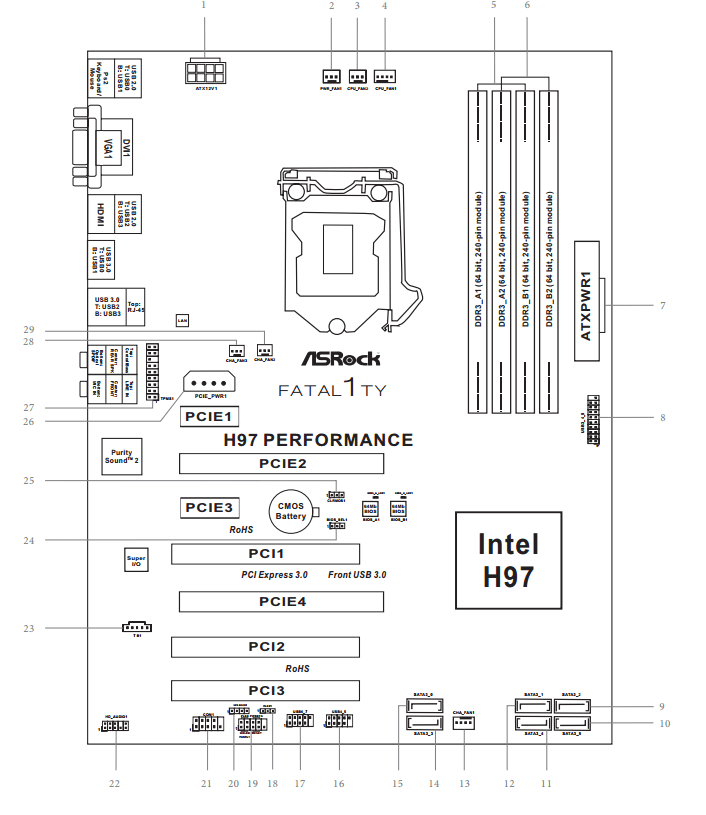

Wenn ich meinen RAM auf A1 und B1 oder A2 und B2 einstecke geht gar nichts, PC schaltet ein aber schwarzer Bildschirm, bzw. der Monitor erkennt kein Gerät.
Wenn ich es auf B1 und B2 anstecke geht es problemlos. Habe mit der Einstellung auch einen Arbeitsspeichertest mit Win10 durchgeführt (ohne Fehler)
Bin ich richtig informiert, dass wenn ich meine 2 RAM auf A1 und B1 anschließe diese als DUAL Channel laufen und mehr Leistung bringen?
Als ich mein System das erste mal in betrieb genommen habe waren die RAM auf A2 und B2 angeschlossen. Hat 1Jahr ohne Problem funktioniert, danach kamen öfters Systemabstürze und Bluescreens. Der PC blieb dann öfters in einer Bood-Schleife hängen. Habe alles versucht um den Fehler zu beheben und schlussendlich bin ich draufgekommen, dass wenn ich nur einen RAM verwende das System problemlos läuft. So habe ich den PC nun 0,5Jahr verwendet. Diese Woche kam ich auf die Idee den zweiten RAM wieder einzubauen und bin draufgekommen dass es funktioniert wenn er auf B1+B2 angeschlossen ist. System läuft bis jetzt 5Tage einwandfrei. Ich würde nur gerne Dual-Channel verwenden und bin daher auf der Fehlersuche.

ja, die markierungen auf der obigen skizze suggerieren, dass dual channel jeweils bei A1+B1 und A2+B2 läuft (nummern 5+6 auf der skizze).
und hast du schon memtest (fehlersuche) für die riegel einzeln laufen lassen?
Ja memtest mit 0fehlern durchgelaufen aber wie gesagt ging nur wenn ich B1+B2 anschließe
nein in Belegung A1/B1 oder A1/B2 läuft nix. PC schaltet ein aber kein Bild am Monitor, PC wird vom Monitor nicht erkannt.
B1/B2 geht ohne Fehler, A1/A2 habe ich glaub noch nicht getestet A1/B2 auch nicht.
Evtl. könnte ich mal A1/A2 probieren, sollte das nicht gehen muss ein Fehler am MB bei den Slots A1+A2 liegen oder?

Wenn ich RAM auf A1/A2 oder A1/B2 anschließe geht auch nichts, gleicher Fehler wie bei A1/B1 oder A2/B2.
Weiß jemand woran das liegen kann bzw. wie man den Fehler beheben/prüfen/nachvollziehen kann?
