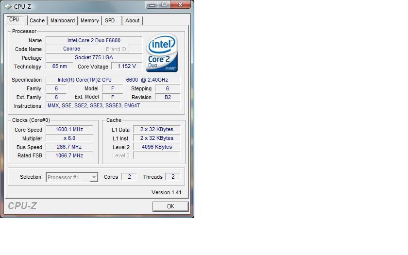

Alles funktioniert soweit wunderbar allerdings habe ich folgendes Problem.
Ich habe mal mit CPU-Z nach den Werten geschaut und laut dem Tool läuft mein Board mit dem Muliplikator x6 also läuft ja dann der CPU nicht mit voller Leistung. Im Bios ist aber x9 aktiviert bin mir naja recht sicher.
Wie kann das sein hat das Board eine Funktion dass es nur bei Bedarf die volle Leistung fährt ? Wenn ja würde ich es so umstellen wollen dass ich immer volle Leistung habe.

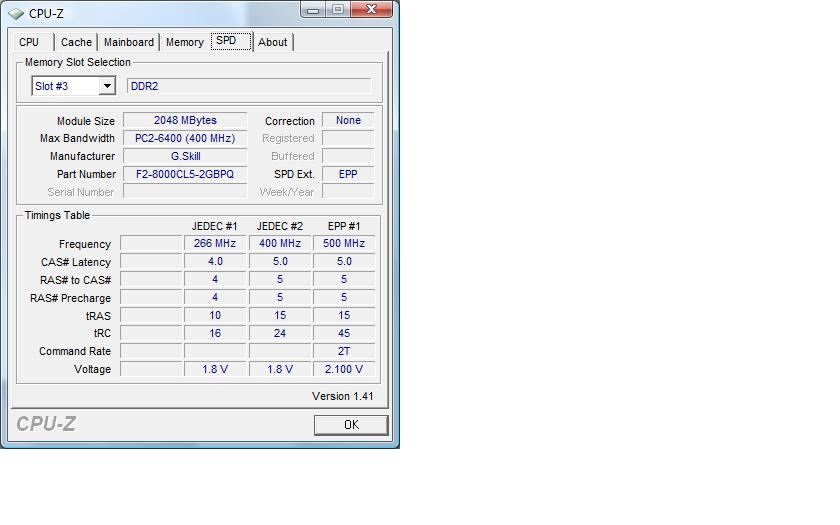

Ich hänge mal Screenshots von CPU-Z an. Danke schonmal

ja, die neue cpu's haben eine funktion, die die cpu im idle runtertaktet, indem der multi und die vcore gesenkt wird (damit wird strom gespart). wenn die rechenleistung benötigt wird, wird der multi einfach wieder angehoben. wenn du willst, kannst du dieses feature im bios disablen. aber warum?
