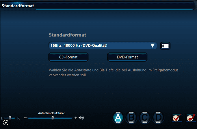

Wie sind die Einstellungen bei Erweitert also welches Format.

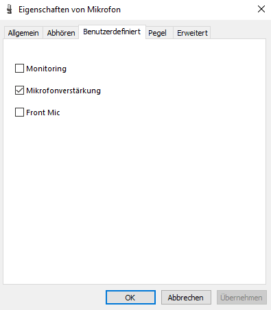

bei mir fehlt der Abschnitt Benutzerdefiniert kann also nicht schauen

Schau mal im Treiber vielleicht ob man hier was finden was ungefähr so aussieht:

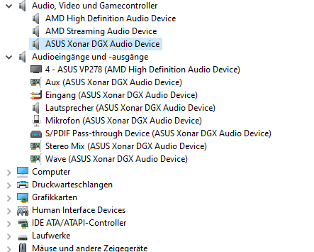

Poste doch bitte mal wie es im Gerätemanager unter audio video controller und Audioeingänge - ausgänge aussieht.
