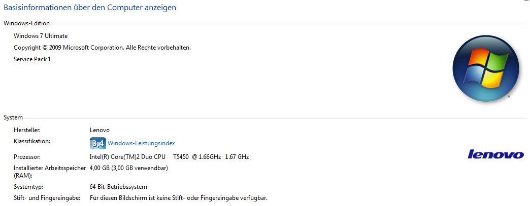

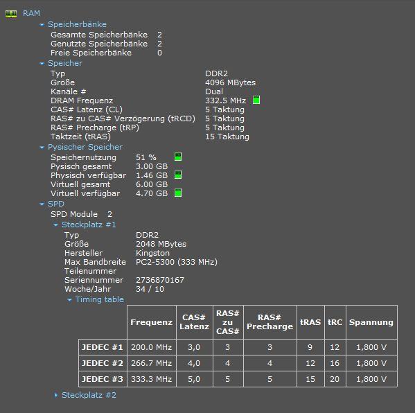

wenn bei meinem laptop 4GB RAM verbaut sind, wird mein RAM auf über 1GB reduziert bzw. limitiert
bild 1

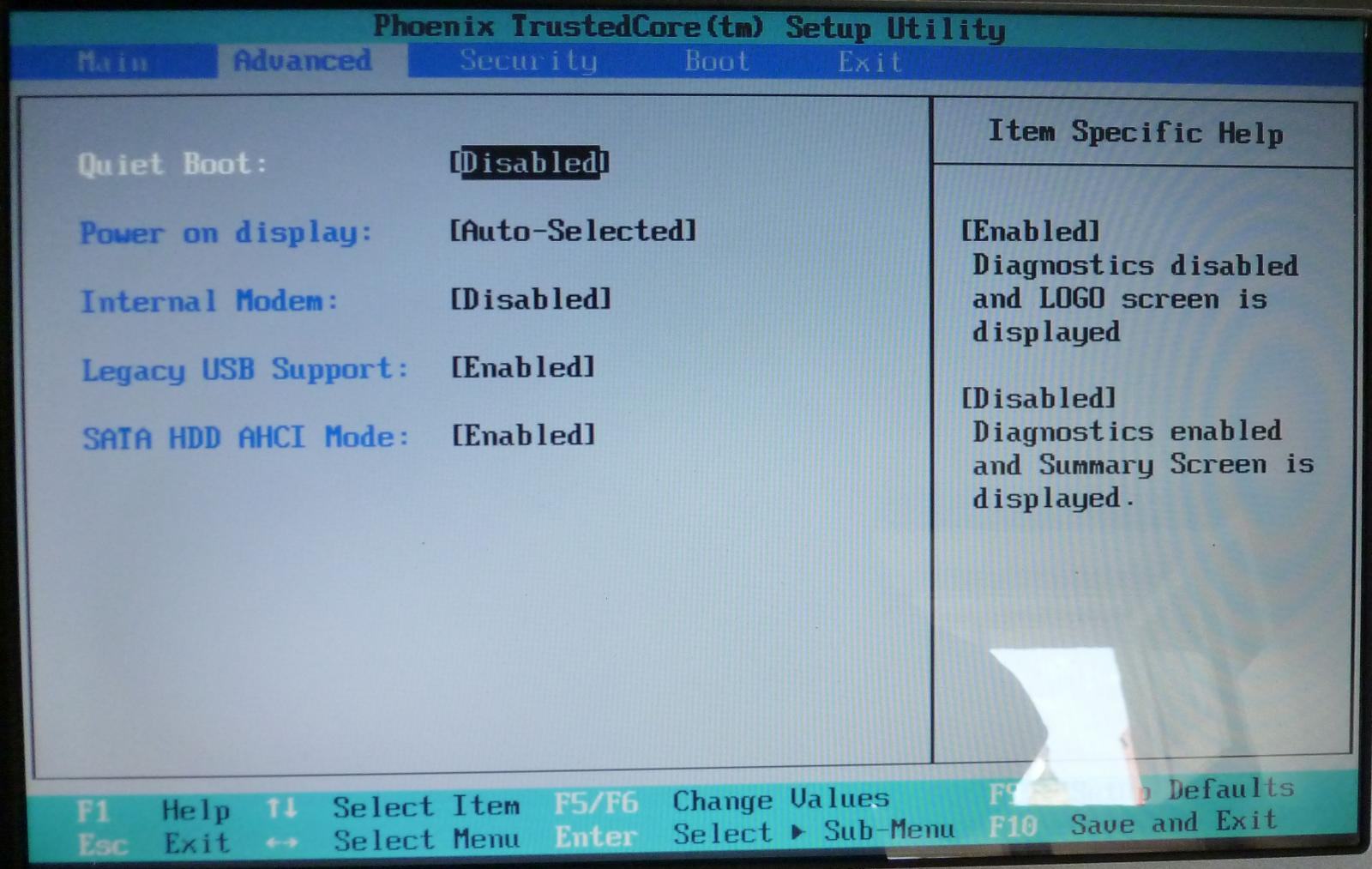

im bios kann ich leider so gut wie gar nix einstellen (minimalistisches phoenix bios / bootreihenfolge - fastboot - usb legacy etc.)

- nochmals öfter den RAM rein und wieder raus und immer wieder die riegel in andere slots - bei 2GB beträgt die reservierung teilweise nur 2MB - bei 4GB ist sie sofort wieder auf 1026MB

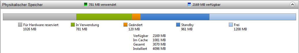

was ich nicht verstehe, ist die menge an RAM, die sich diese dämliche karte reservieren lässt, obwohl ich damit überhaupt keine aufwändigen anwendungen (games etc.) betreibe:
bild 4
hat von euch jemand eine idee wie ich diese "reservierung" auschalten könnte?!

JA! - das ist ja mein problem und ich suche nach einer möglichkeit diesen "speicherhunger" der karte (bild 4 im ersten beitrag) irgendwie zu limitieren - CMD/TOOL/REGISTRY etc.

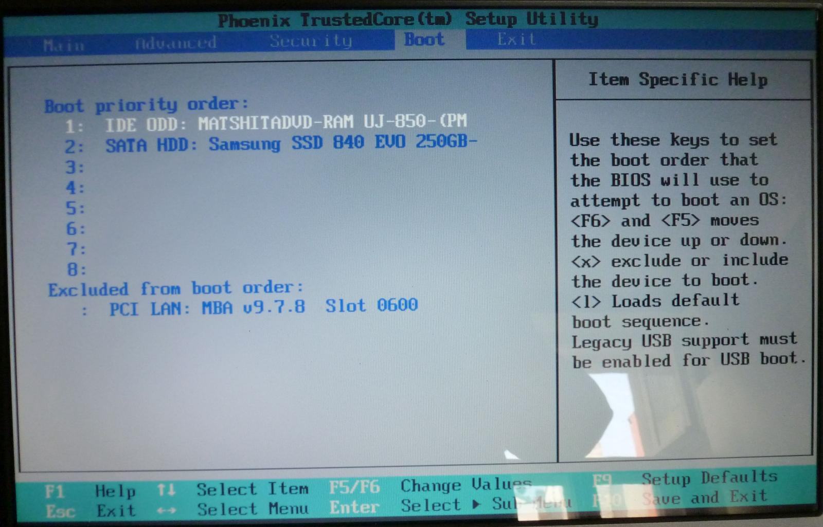

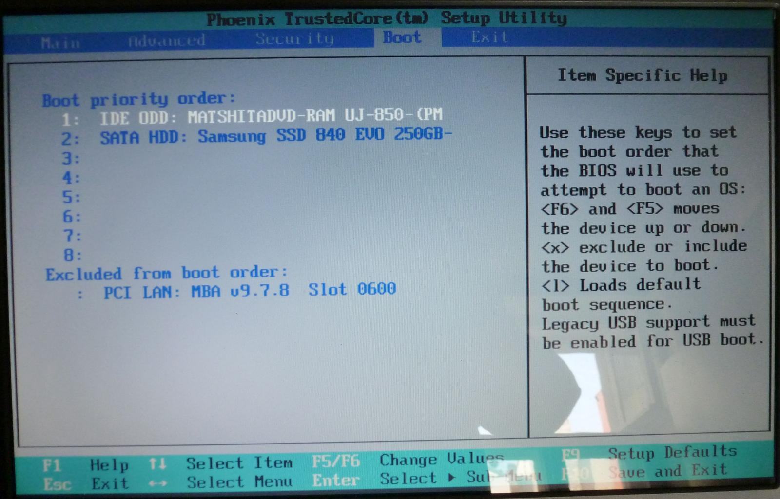

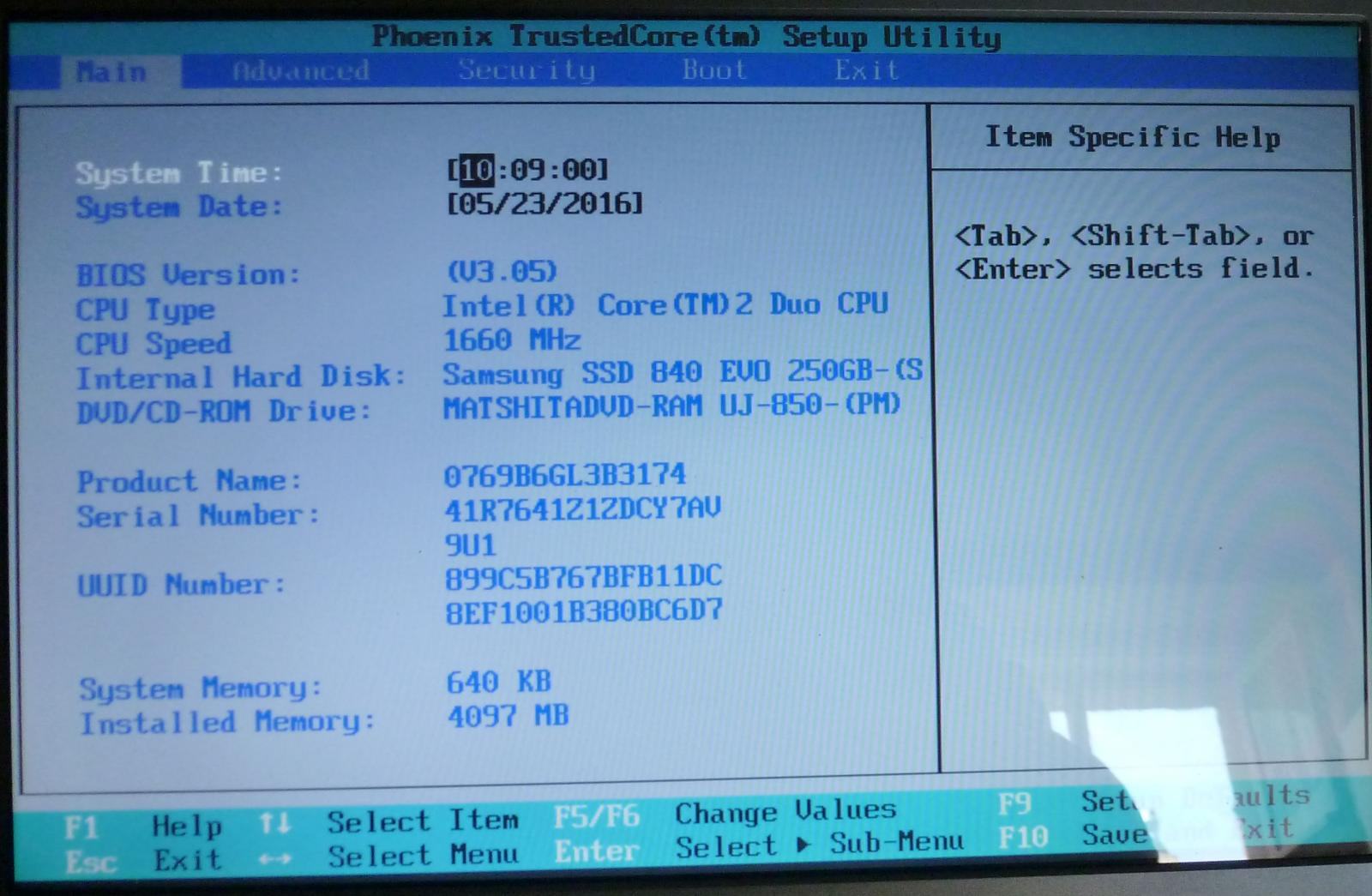

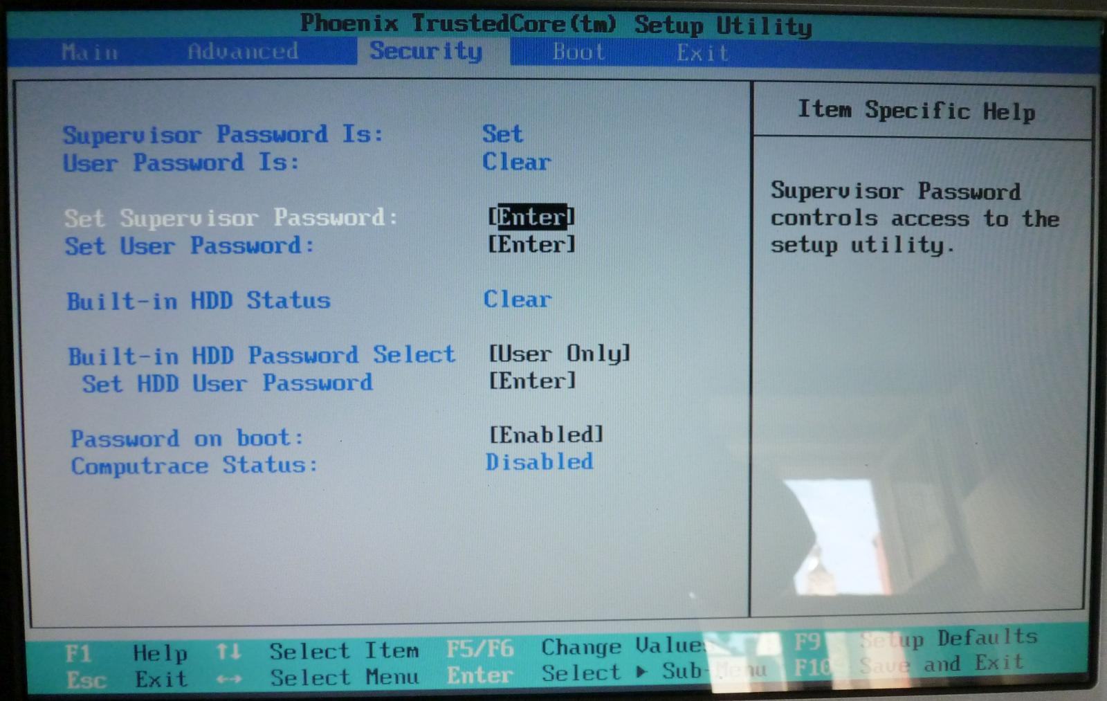

okay - hier mal die bilder meines "dollen" BIOS:
bild_1
bild_2
bild_3
bild_4
mehr ist da nicht zu holen! :fresse2:

msconfig - start - erweiterte einstellungen
dort waren cpu (2) angehakt und speicher (0) angehakt - beide haken rausgenommen und neustart
und siehe da! nun ist alles wieder so wie es sein sollte...
es werden wieder die vollen 4GB angezeigt und die reservierung ist weg!
