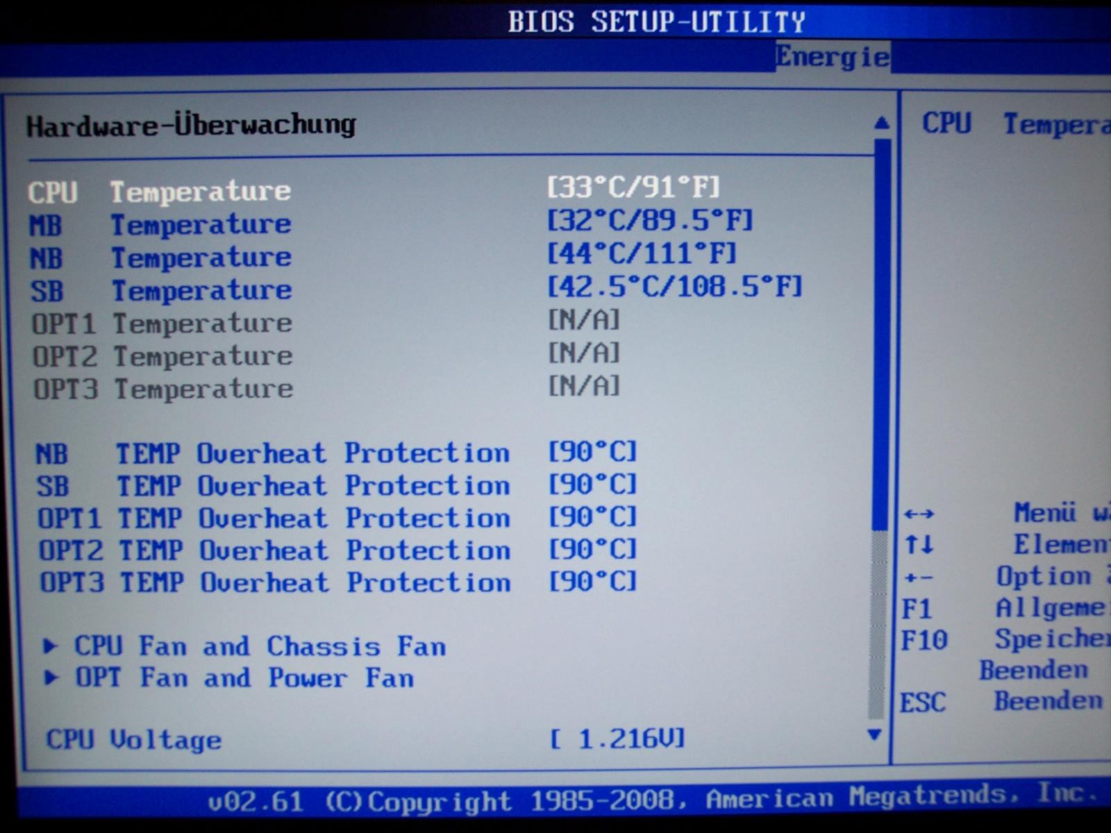

Wie schaun die Temps aus im Bios?
Mal ne andere HDD getestet?

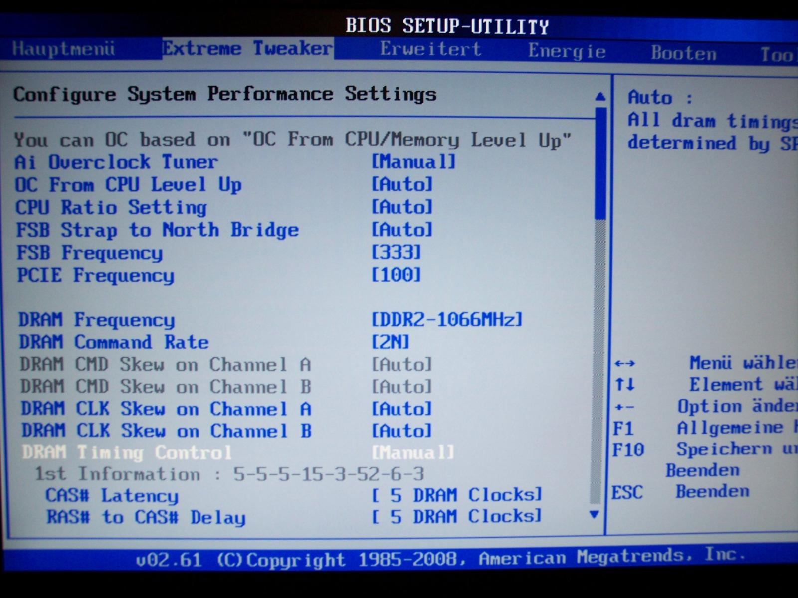

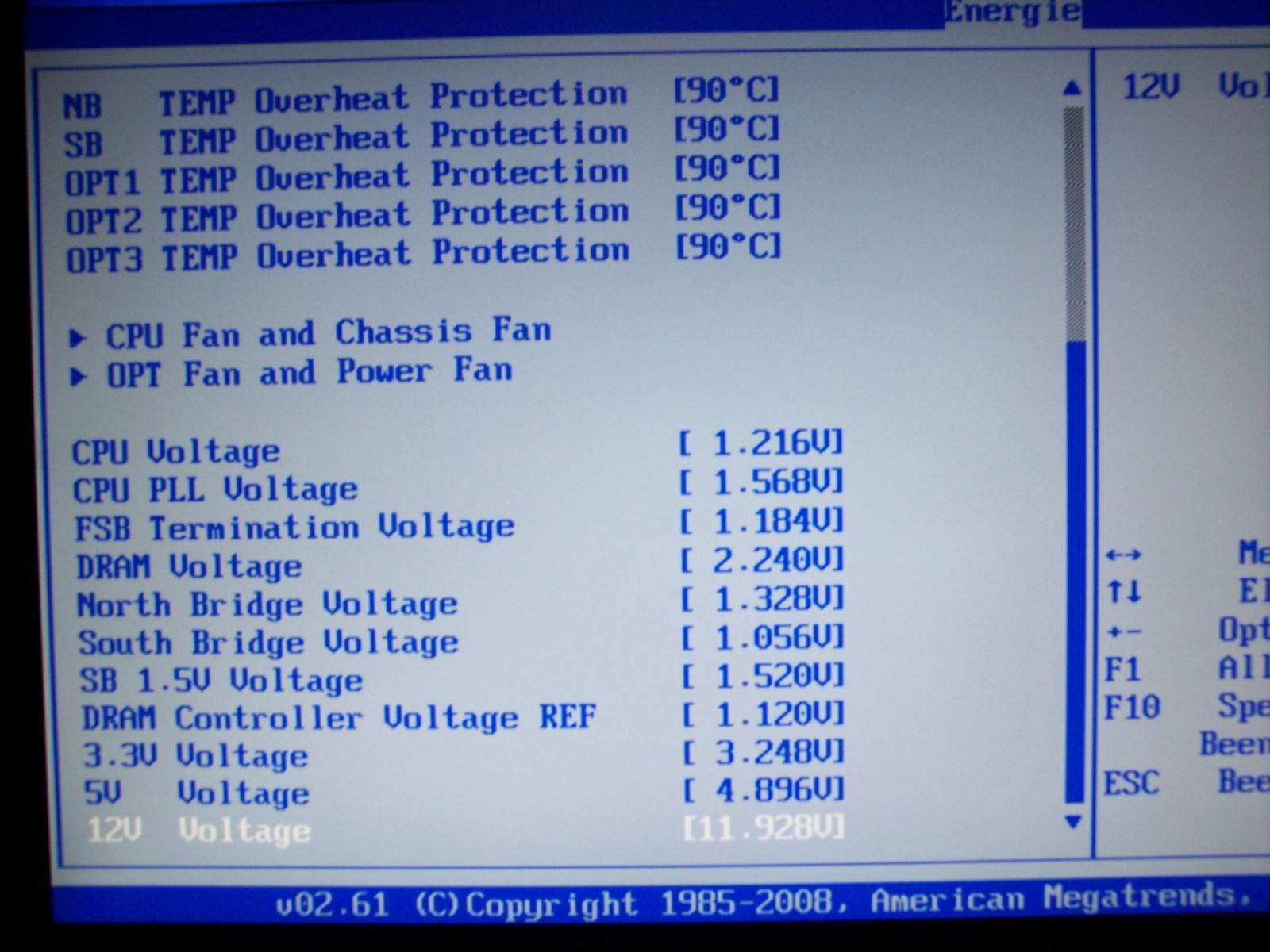

Teste mal den ram mit Memtest 86+ aus, Vdimm haste richtig eingestellt?
Alex
so hab ein paar bilder gemacht mit temps etc.
habe schon versucht mit einen riegel und 2,1V aber ist immer noch dasselbe problem

so ich habe die hardware überprüft und sie ist einwandfrei......habe sogar mit einer anderen graka getestet aber es bleibt der selbe fehler :( ...was könnte ich
im bios noch verändern damit der pc läuft....habe momentan dram voltage auf
2,2V und vcore voltage auf 1,3V .... timings sind 5-5-5-15.
stell mal in bios SATA modus auf IDE und schau ob es hilft. das problem hatte ich auch mit AHCI Mode unter Vista.
Hast du das aktuelle Bios geflasht? Wenn nicht, mach mal 0408 drauf.
