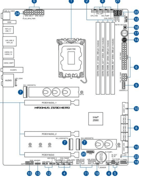

Eine Frage noch ich weiß jetzt nicht ob ich eine Fehler beim Zusammenbau gemacht habe und zwar muss diese Kabel angeschlossen werden Nummer 6 der Pin 6 ??? PD 12 V PWR
Die nummer 24 für die CPU ATX 12_1 und ATX 12 V_2 habe ich mit 2 Kabel angeschlossen ist das so richtig ??? Wäre echt Lieb von euch wen ihr mir weiter helfen würdet .

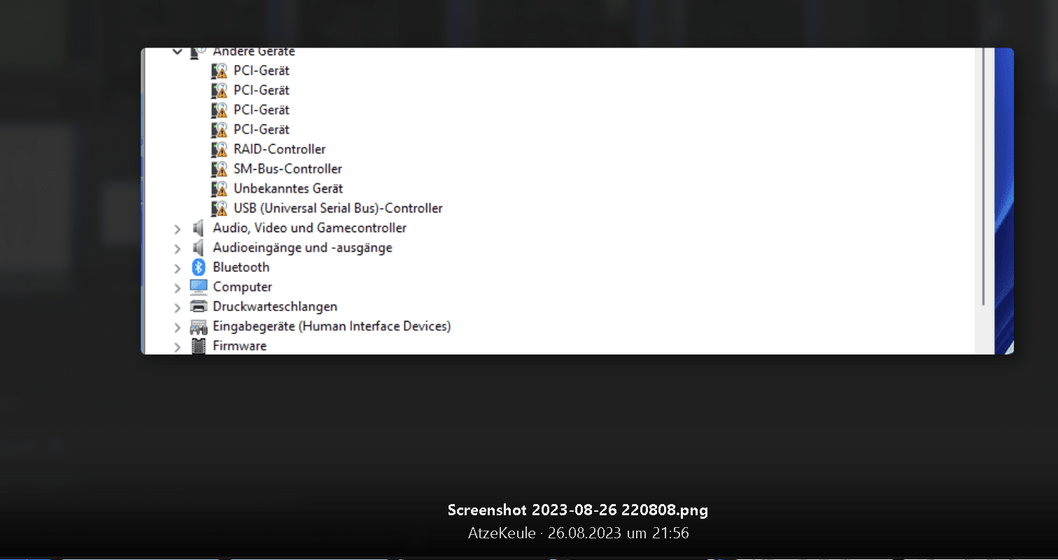

Hallo bei den 2 Treiber komme ich nicht weiter
ACPI\INTC1056\2&DABA3FF&0 unbekanntes Gerät
PCI\VEN_8086&DEV_467F&SUBSYS_86941043&REV_00\3&11583659&0&70 Raid Controller obwohl ich kein Raid benutze
