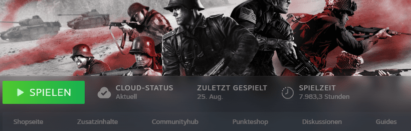

Kurz nochmal eines kann ich ausschließen nach 10 Jahren und 7000 Stunden Spielzeit Lern to Play oder Besser werden oder sonst eine Aussage an dem liegt es nicht sonst würde ich nicht in dem Forum Hilfe suchen weil mein alter PC für 400 Euro schneller war . Und erst seit ich diesen neuen PC für 2800 Euro merklich langsam bin .

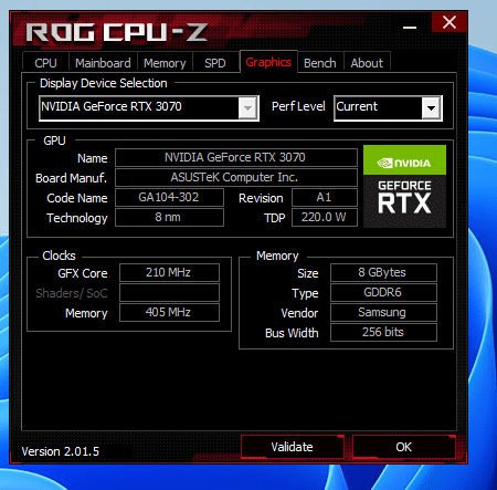

Kurz nochmal zu Erklärung ich denke mein PC hat einen Flaschenhals .
Was ich jetzt auschliessen kann ist der Netzwerkcontroller habe jetzt den Realtek .Die Internet Leitung weil die Freunde mit den ich Spiele genau die gleiche Pingzeit haben.
ROG MAXIMUS Z690 HERO BIOS 2703 ist das neuste Installiert Alle Treiber auf dem neusten Stand .
Es kann möglich sein das ich etwas verstellt habe im Bios das jetzt das Problem verursacht .
Das Gefühl das ich habe das der PC nicht die volle Geschwindigkeit für das Spiel Aufwendet .
Warum wen ich mit einem Ferrari fahre 100 KM bei 100 Kmh in einer Stunde gell .und der Gegner mit einem VW fährt ist er bei 100 Kmh in einer Stunde bei 130 Km .
Kann auch gut möglich sein das mir die Bilder zu langsam angezeigt werden in der Zeit wo es normal sein sollte . Hauptmonitor wäre hier der ASUS 25" Bildschirm ROG Swift PG259QNR 360Hz der 2 Monitor Monitor XB253Q. Was mir schon 2 mal passiert ist das der Asus Monitor beim Starten dies Bild Ausgibt vielleicht besteht hierbei das Problem . Im Spiel ist es halt so das meine einheiten die gegnerischen einheiten nicht richtig treffen bzw ich so schnell sterbe das alles zu spät ist .Vielleicht hatte ihr jemand so ein Problem und hat ein Lösung gefunden.
Oder Würde diese Problem bei den Pci Geräte bestehen aber Windows hat alle Treiber installiert sowie Asus

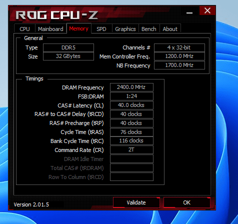

Ram
G.Skill 16384 MB (DDR5-4800) F5-6000U3636E16G 32 GB oder keine Ahnung das ist ja das Problem oder mein Pc ist Over Powert für das spiel .

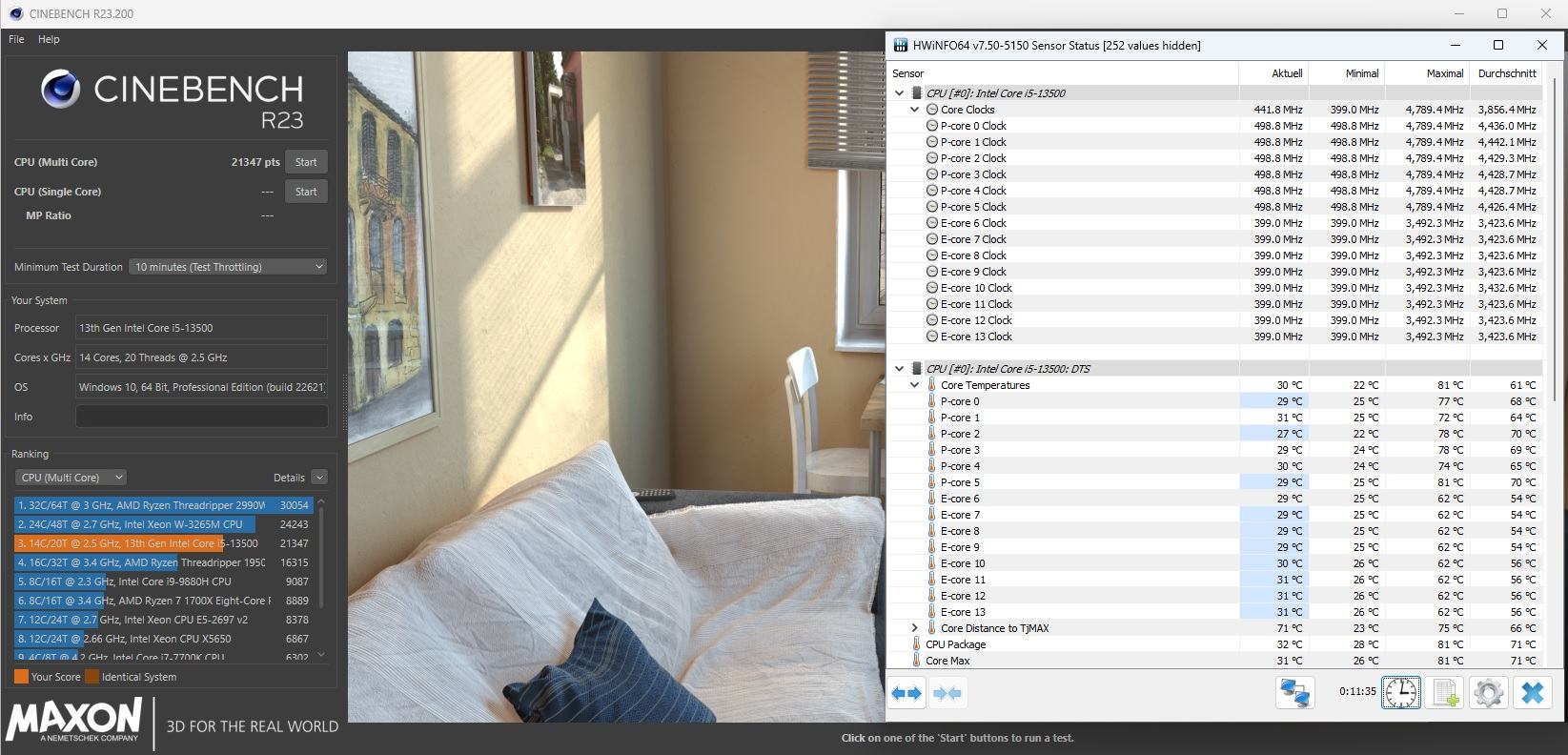

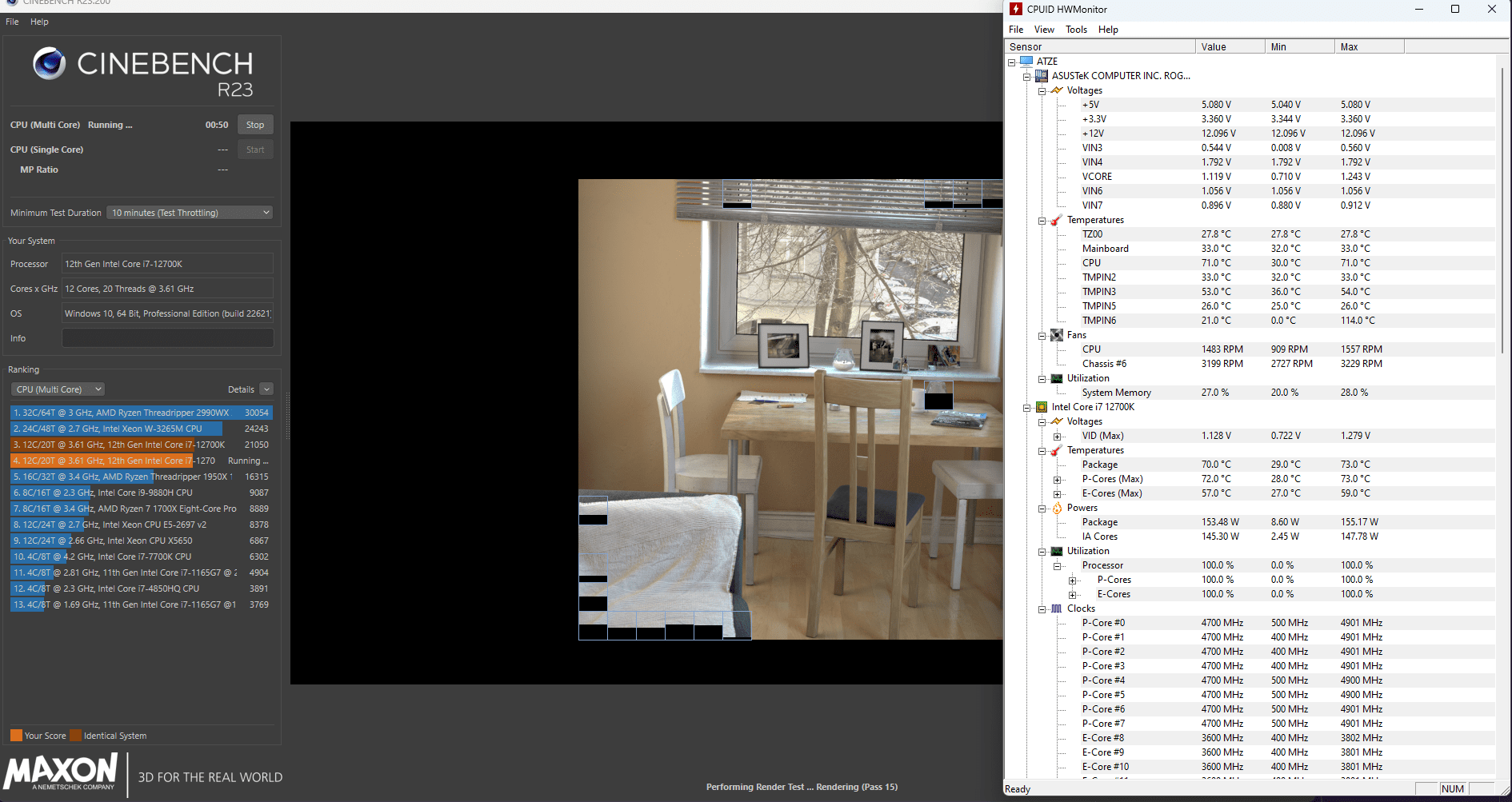

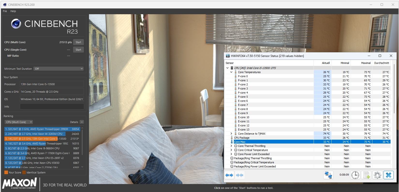

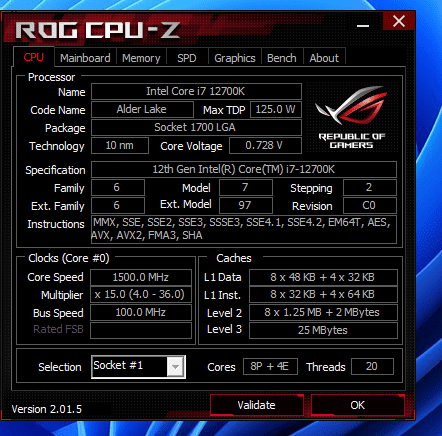

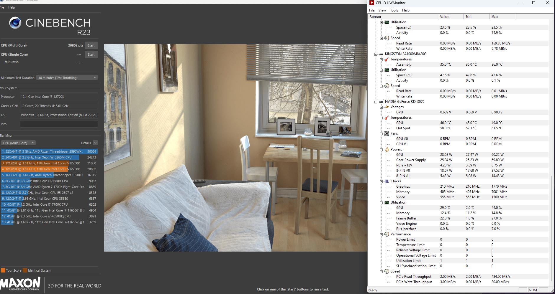

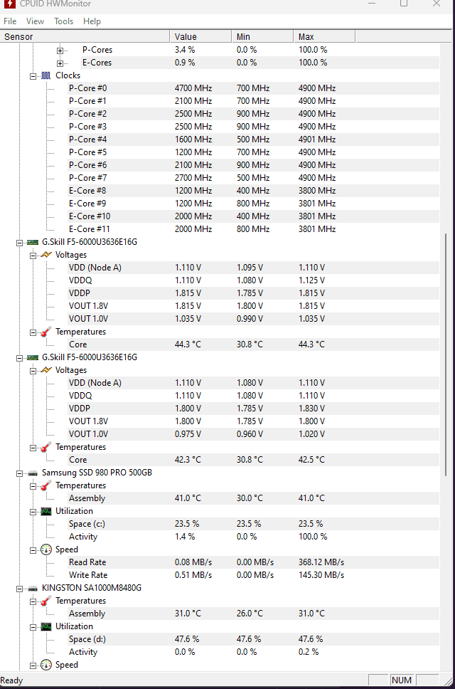

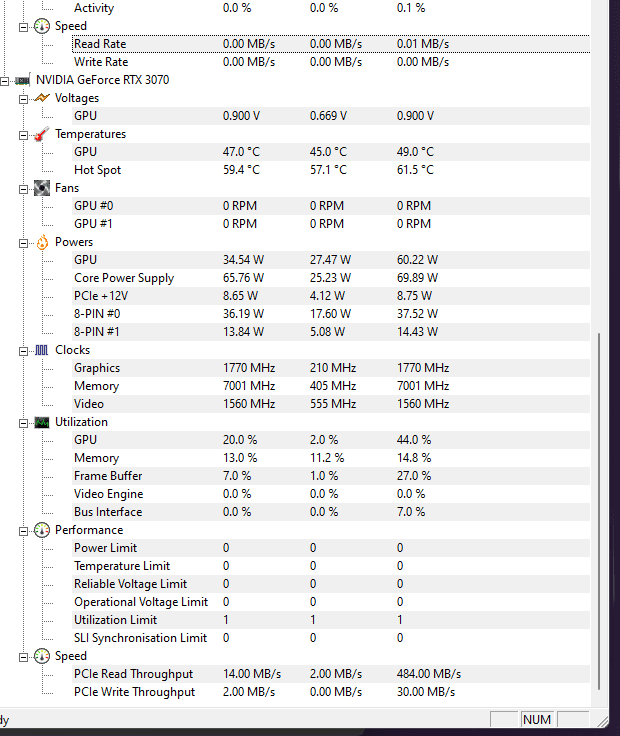

Hallo , passt das von den Werten her ??
Laut AIO Anzeige wären es 57 Grad

Kommt darauf an, "wann" du die Temps abgelesen und gescreent hast.
ps: Wie kommst du auf 57°? Ich lese da 71° max. Temps bei CPU/Package. :unsure:
Auf der Aio war mir angezeigt worden 57 Grad die sreenshot habe ich sofort nach der Beendigung des Textes gemacht .sorry bin in solchen Sachen noch nicht fit weil ich es noch nie gemacht habe daher kann ich auch mit den Werten nichts anfangen ob das passen würde

Ja, weil die da schon längst mit den CBR23 Bench fertig war und wieder herunter kühlte.
..ist bei meiner Gammaxx genau so, ca. 1min. nach Benchmark erstellt. Dürfte in ungefähr der Zeit zur Erstellung deines Textes entsprechen:

ps: Wenn du testen willst ob deine CPU wo drosselt (obwohl das eigentlich eher Wumpe ist, da du ingame diese Lasten eh nicht haben wirst), dann solltest du zumindest den CBR23 10min. Throotling Test starten:
Keine Sorge, Spieluhr hat noch weniger Ahnung, denn natürlich sind die 71°C die Temperatur des Dies und da der Wärmeübergang nie perfekt ist, zeigt die WaKü natürlich nach 10 Minuten Last weniger an als die Die Temperatur, von daher passt es also. Die Leistung der CPU ist auch in Ordnung, von daher würde ich jetzt mal schauen ob dies auch für die GPU der Fall ist, also z.B. Furmark, aber bei Grakas kenne ich mich nicht so aus, da solltest Du mal Graka Unterforum schauen.
Die CPU Performance ist jedenfalls nicht das Problem und ansonsten gilt halt, dass die fps eben auch sehr von den Einstellungen, also der Auflösung, den Details etc. abhängen und von daher nur zwischen zwei Systemen vergleichbar sind, wenn beide die gleichen Einstellungen verwenden.

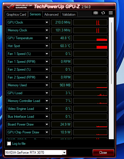

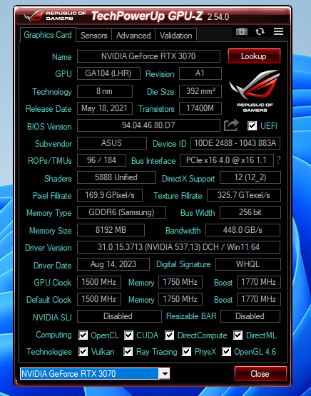

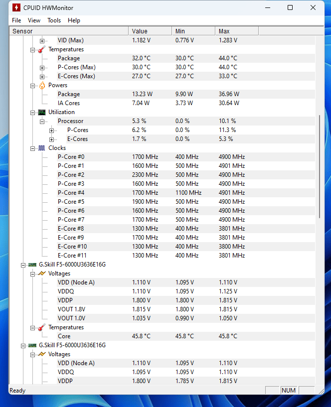

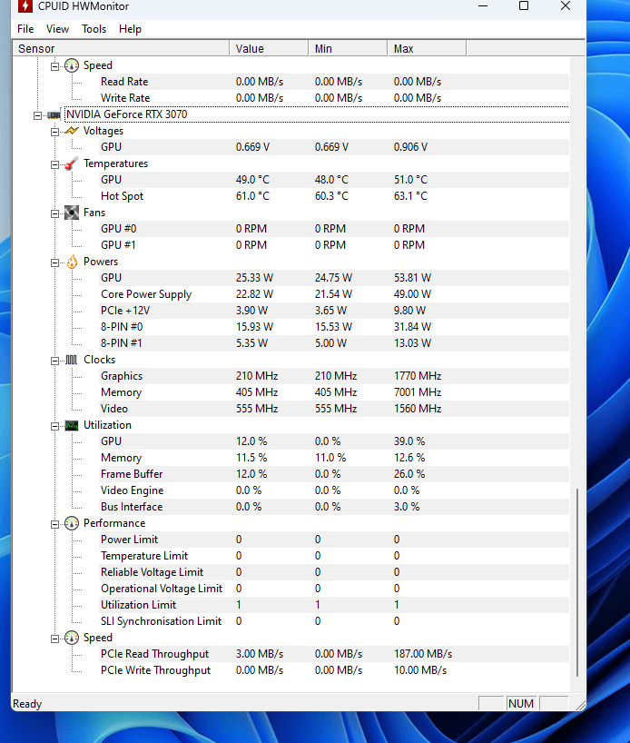

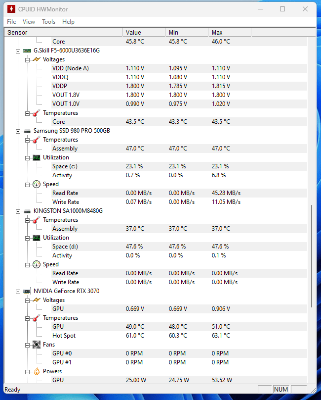

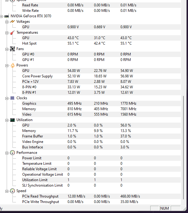

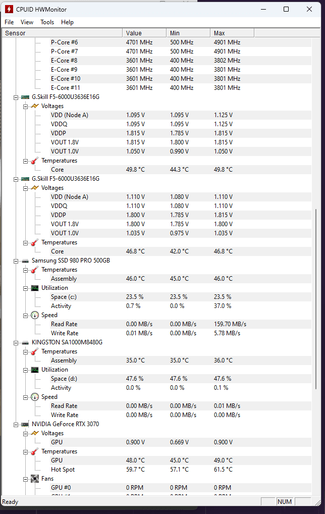

Also ich habe das Thottling gemacht sieht vielleicht jemand jetzt etwas

Wenn weder die CPU noch die Graka einigermaßen ausgelastet werden, dann muss das Problem woanders liegen. Als SSD ist im System eine 980 PRO 500GB angegeben, da liegt also alles drauf? Sonst kann es nur noch die Internetanbindung sein, gibt es keinen Benchmarks oder Offline Modus um mal zu testen wie schnell das Spiel auf dem System ist, wenn es ohne die Internetanbindung läuft?

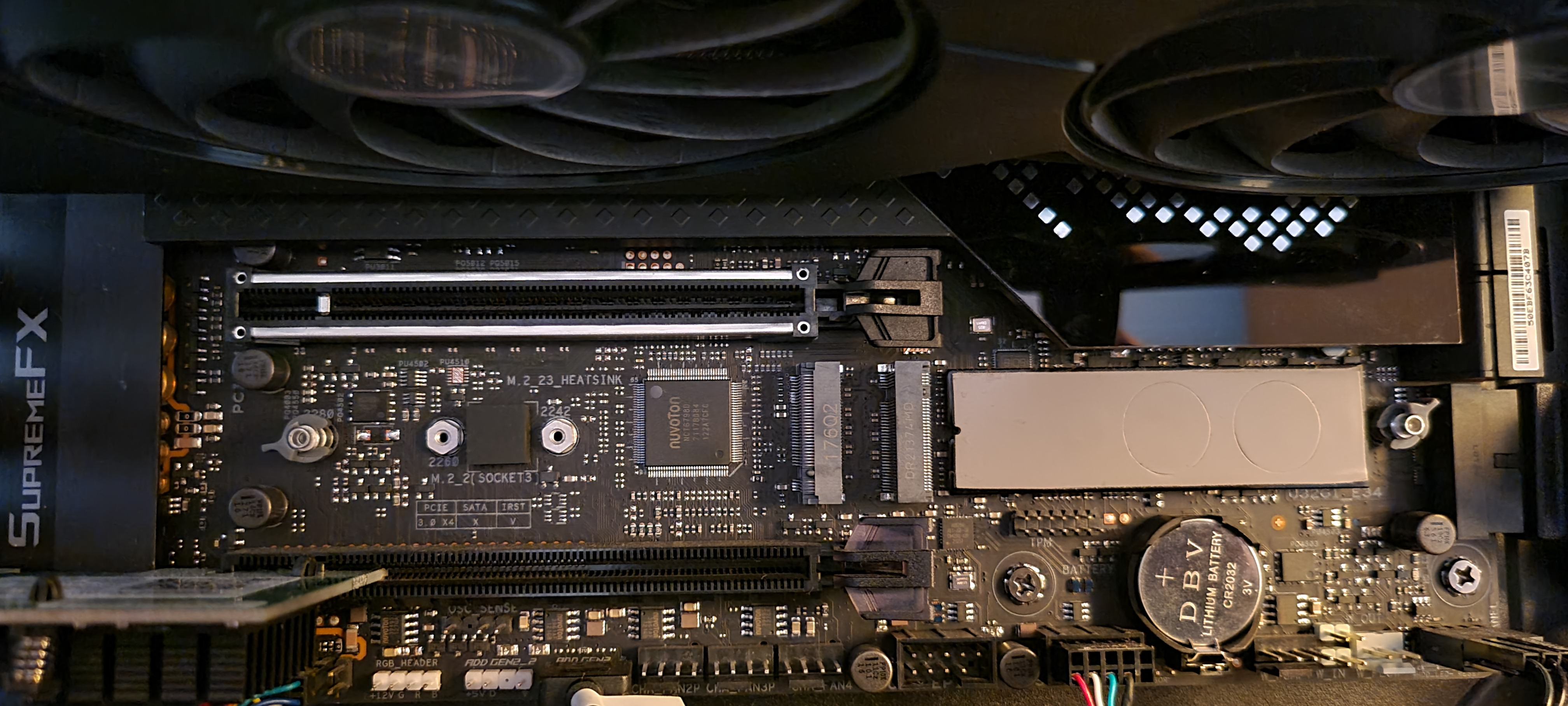

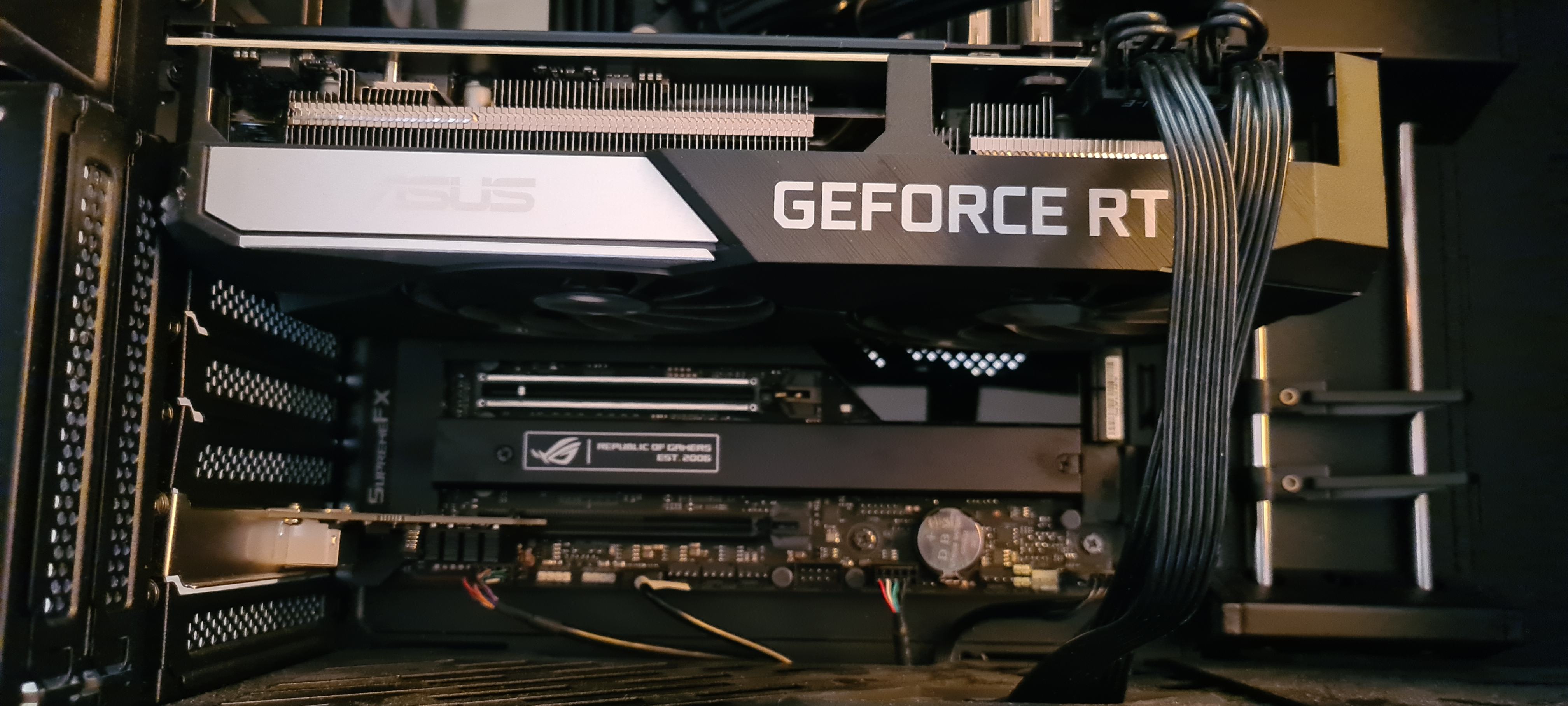

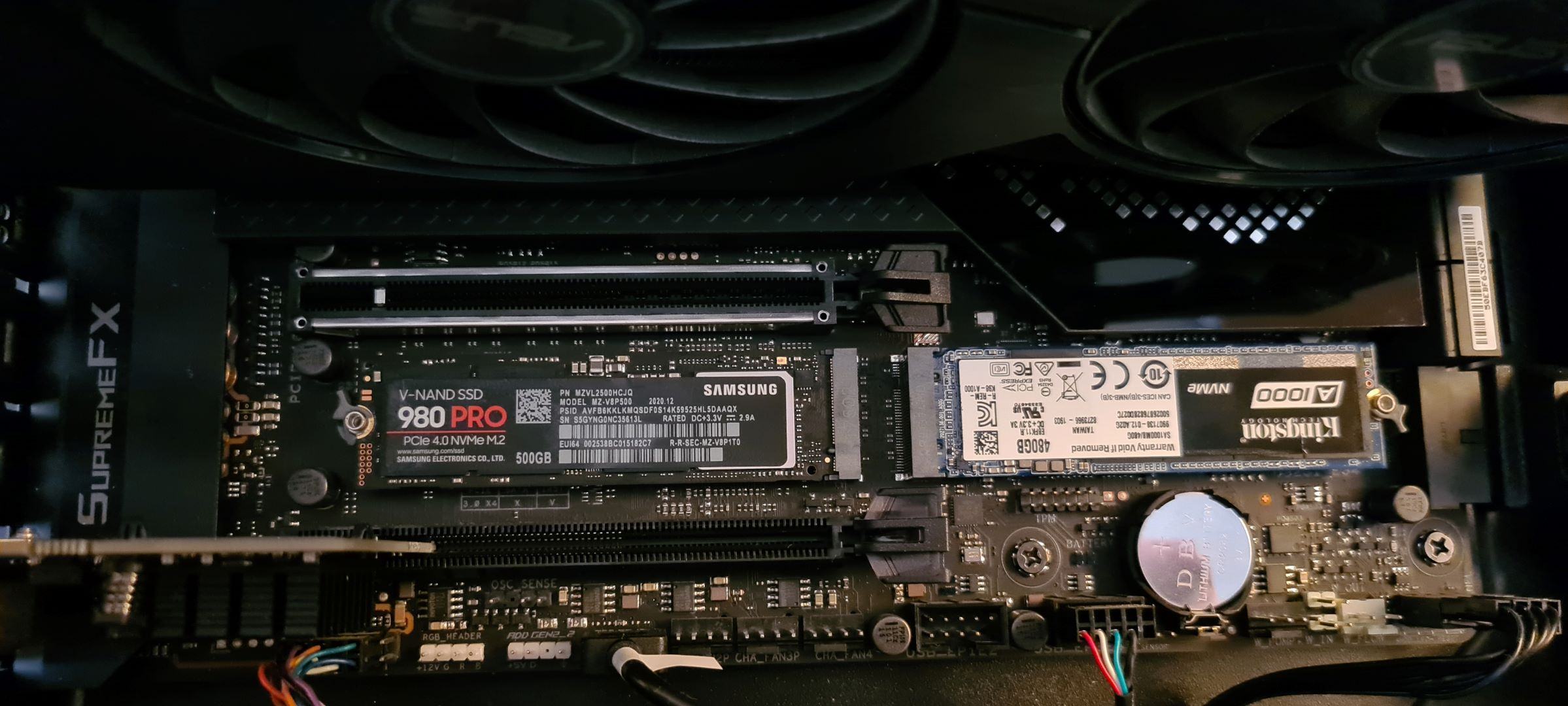

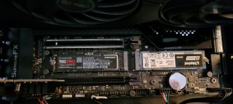

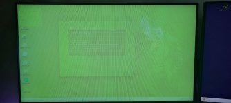

Es liegt alles auf der Samsung 980 Pro 500GB . Was habe ich jetzt gemacht sie war an der CPU im Slot M2.1 drin und als ich sie ausbaute war sie leicht feucht mhhhhh. Komisch es war oben die Schaumstoff wärme päds drauf und unten . Kann sie jetzt einen schaden haben ?? Jetzt habe ich sie auf dem Slot M2.2 eingebaut und jetzt brat mir einen eine Storch das spiel läuft 30 % besser . Einheiten Reagieren schießen besser usw. so eigentlich wie es sein sollte aber es läuft nicht perfekt weil ich immer noch mit Verlusten zu kämpfen habe . Liegt die SSD auf dem richtigen Slot ??? oder müsste die doch in den M2.3 eingebaut werden ??
Was mir noch aufgefallen ist das ich bevor die ich die SSD gewechselt hatte immer 200 FPS habe laut Nvidea bei 120 H Monitor jetzt obwohl ich nicht geändert habe in dem System liegt meine FPS bei genau 120 ?
Bin jetzt leider nicht der fuchs um mir das um erklären .Hätten sie nochmals eine Tipp für mich bitte .
Also Internet Verbindung sehr gut möglich spiele über Lan alles Automatischen Ports sind offen .Aber ich denke das es mit meinem System hackt durch irgendetwas falsch eingestellt oder zusammen gebaut Die Grafikkarte ist installiert am dem Slot an der CPU PCIEX 16 (G5) _1

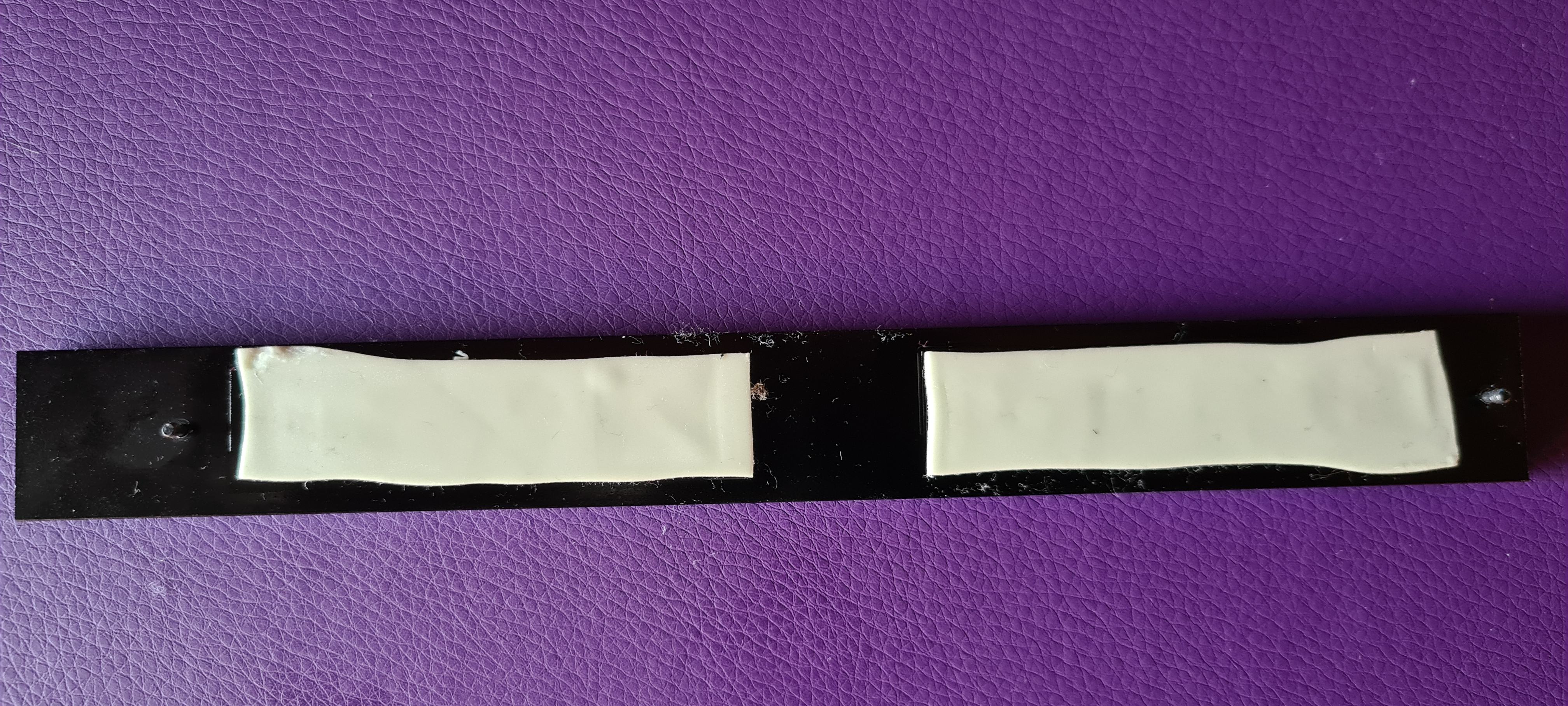

Dann prüfe mal ob Deine AiO undicht ist! Eine SSD sollte warm genug sein um auf keinen Fall Kondenswasser auf ihr zu haben und Feuchtigkeit im Rechner ist sowieso ganz schlecht. Eine solche AiO ist sowieso total übertrieben, denn wie man sieht hat die CPU bei Volllast mit CB23 nur 155W Package Power gezogen (die Power Limits kann man im BIOS einstellen) und Games lasten die Kerne nicht so stark aus wie Cinebench, dabei ist die Leistungsaufnahme also noch geringer und dafür reicht eine bessere Luftkühlung locker aus. Ich habe den Noctua NH-U12S redux auf meinem 13900K und der kann bis etwas über 180W wegkühlen, sollte also reichen und man hat kein Risiko das einem Feuchtigkeit die Hardware kaputt macht.
Das wäre besser, denn der M2_2 hat nur PCIe 3.0, der M2_3 hat PCIe 4.0:
Hi , Herr Holt Riesen Problem sobald ich die SSD in den jeweiligen PCIe 4.0 M2_1 oder M2_3 Slot einsetze geht das spiel nicht mehr .Man so ne Kacke aber echt.
An was kann das liegen ? also ich verstehe es nicht . PFFFF also ich baue jetzt nochmal um auf dem PCIe3.0 Slot mal schauen
Da würde ich mal die Kontakte mit Isopropylalk putzen. Gerade weil die ja offensichtlich irgendwie feucht war. (Hat sich eigentlich die Quelle der Feuchtigkeit gefunden? Eine AIO ist eigentlich normalerweise komplett dicht.) Dann reiht es vielleicht noch für PCIe 3.0, aber nicht mehr für 4.0.
Den 24-Pin-ATX-Strom würde ich auch an beiden Enden mal neu verstöpseln. Es ist schon des öfteren vorgekommen, daß Masseströme der GPU effektiv die +3,3V sabotiert haben und dann NVMe-SSD zu spinnen anfingen. PCIe 4.0 braucht sicher auch mehr Strom und dürfte entsprchend kritischer sein.
Nein es kommt nicht von der AIO defektiv nicht .Problem war wider im M2_3 Slot das sie wieder Feucht war leicht die Leitpads müssen doch oben und unten sein ist das so richtig ?? Weil im M2_2 ist das pad nur oben und sie ist nicht Feucht mmhhh komisch aber jetzt geht es wieder zwar nicht mit der vollen Leistung aber immerhin . Was ne Schei............
So etwas habe ich noch nie gehört. Selbst mit einer undichten AIO dürfte die Oberfläche der SSD nicht "feucht" sein, wie auch, dass WLP isoliert quai vor jeder Feutigkeitseinwirkung von außen.
Kannst du da mal ein Foto von machen? Am besten von der Oberseite der SSD und der Rückseite des jeweiligen SSD Kühlers mit WLP.
Was das eigentliche Problem der "Leistung" deiner SSD betrifft. Eventuell könnte dich dort das gleiche Problem betreffen welches ich seit kurzem wohl habe und da wären wir beiden wohl nicht die einzigen:
Du kannst ja mal schauen, ob du dieses KB Update schon auf den Rechner hast und ob sich das überhaupt fehlerfrei aufspielen lässt. Auch das hatte bei mir extreme Probleme verursacht, habe ich aber über Umwegen (ändern der administrativen Gruppenrichtlinien WU) gelöst bekommen. Allerdings (und das steht auch in diesen Artikel), hat dieses KB Update die Probleme bei einigen Usern nur teilweise gelöst. Da hat MS einiges verbockt. Kannst du hier ab Post #409 nachlesen.
Hi kurz ja das habe ich seit dem 9.08.2023 installiert also ich hatte keine Problem mit dem Installieren . Bilder sende ich hinzu muss aber erst warten bis sie warm ist aber vielleicht erkennt ihr etwas was ich falsch gemacht habe mit den WärmePads . Super das ihr mir helfen tut Danke im voraus . (ändern der administrativen Gruppenrichtlinien WU) da kenne ich mich zu wenig aus um da etwas zu machen .Ich lese es mir durch vielen dank

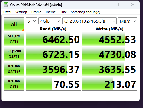

Ich habe mir Erlaub diesen Benmarks mal zu machen über Crystal Disk Mark 8 erkennen sie etwas was vielleicht mit den Werten nicht stimmen kann ?
