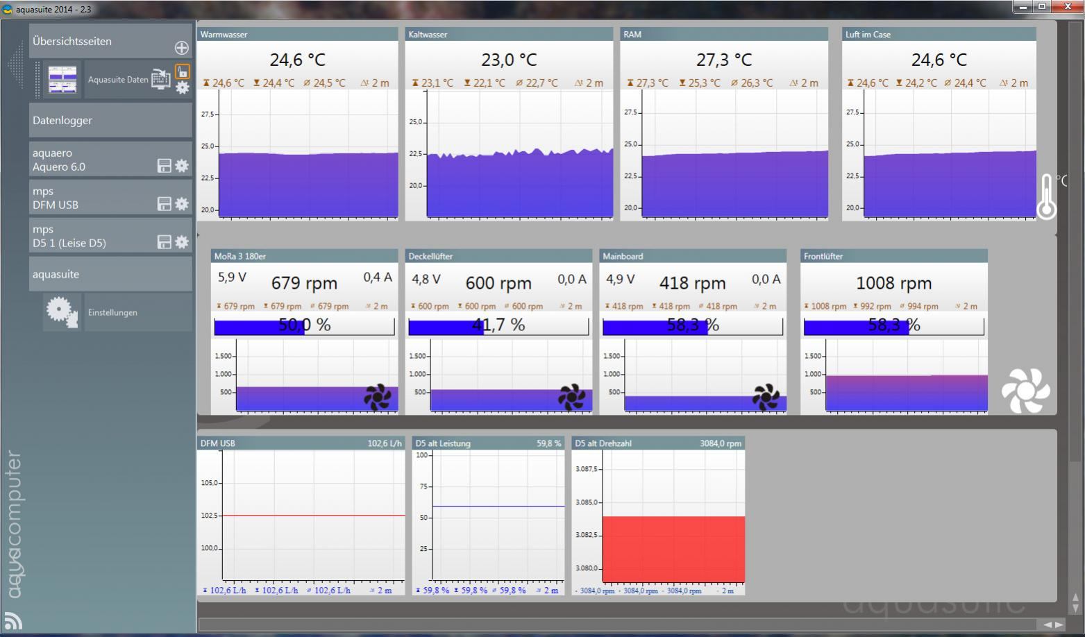

Ok.... nachdem ich die Aquasuite 3 mal neu installiert habe, scheint es ja nun zu gehen. Das Display der AQ6 zeigt immer noch 0l/h an :(
Muss ich dazu erst die Übersichtsseite installieren?
dazu musst Du auf die Anzeigeseiten, dort den Durchfluss flow 13 suchen und auf die Rechte Seite ziehen, dann erscheint er auch im Display, so kann man die AS gestalten, aber man kann wie man möchte.

Warum macht Ihr das immer so kompliziert?
1) sind alle USB Anschlüsse richtig rum eingesteckt? Bilder bitte.
2) Wenn man den USB High Flow DFM verwendet braucht der Aquero keine Verbindung mehr zum DFM! Einmal falsch angeschlossen und der Sensor im DFM ist hin!
3) Die Pumpe braucht auch keine Verbindung zum Aquero mehr.
Alles wird über die Aquasuite gesteuert.
Generell: sämtliche Kabelei wird am stromlosen Computer gemacht.
Wenn 1) erfüllt ist und die 3 Geräte (Aquero, Pumpe, DFM) angezeigt werden sind alle Aktivitäten und Daten für die Aquasuite da. Dann muss nur die Demoseite entsprechend mit Daten gefüllt werden, d.h. über Einstellungen in der jeweiligen Kachel die richtige Datenquelle zuzuweisen.
Fertig.. :)

Das wars :) Nun scheint alles Ordnungsgemäß zu funken!
Danke für euren Support :wink:
