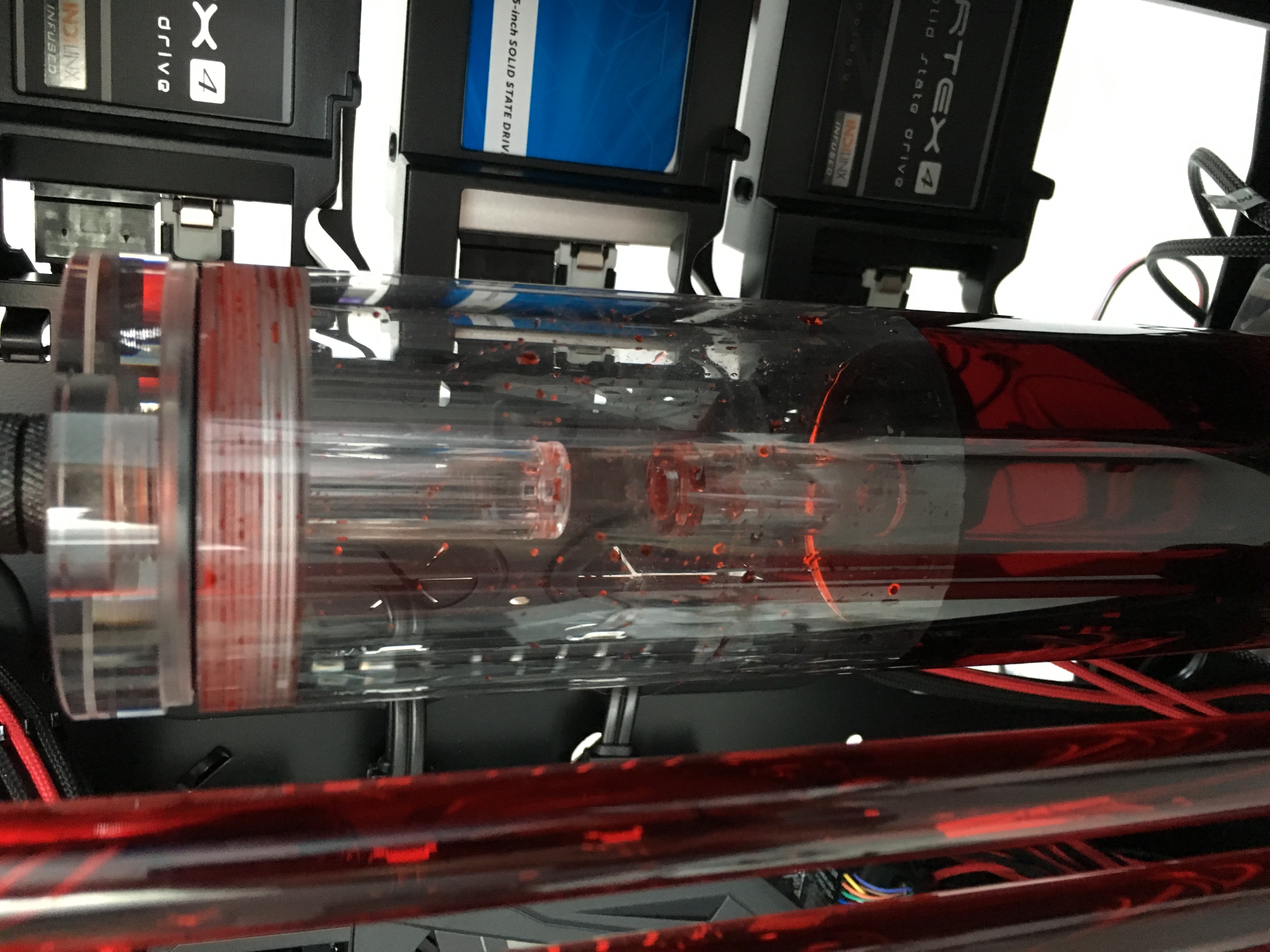

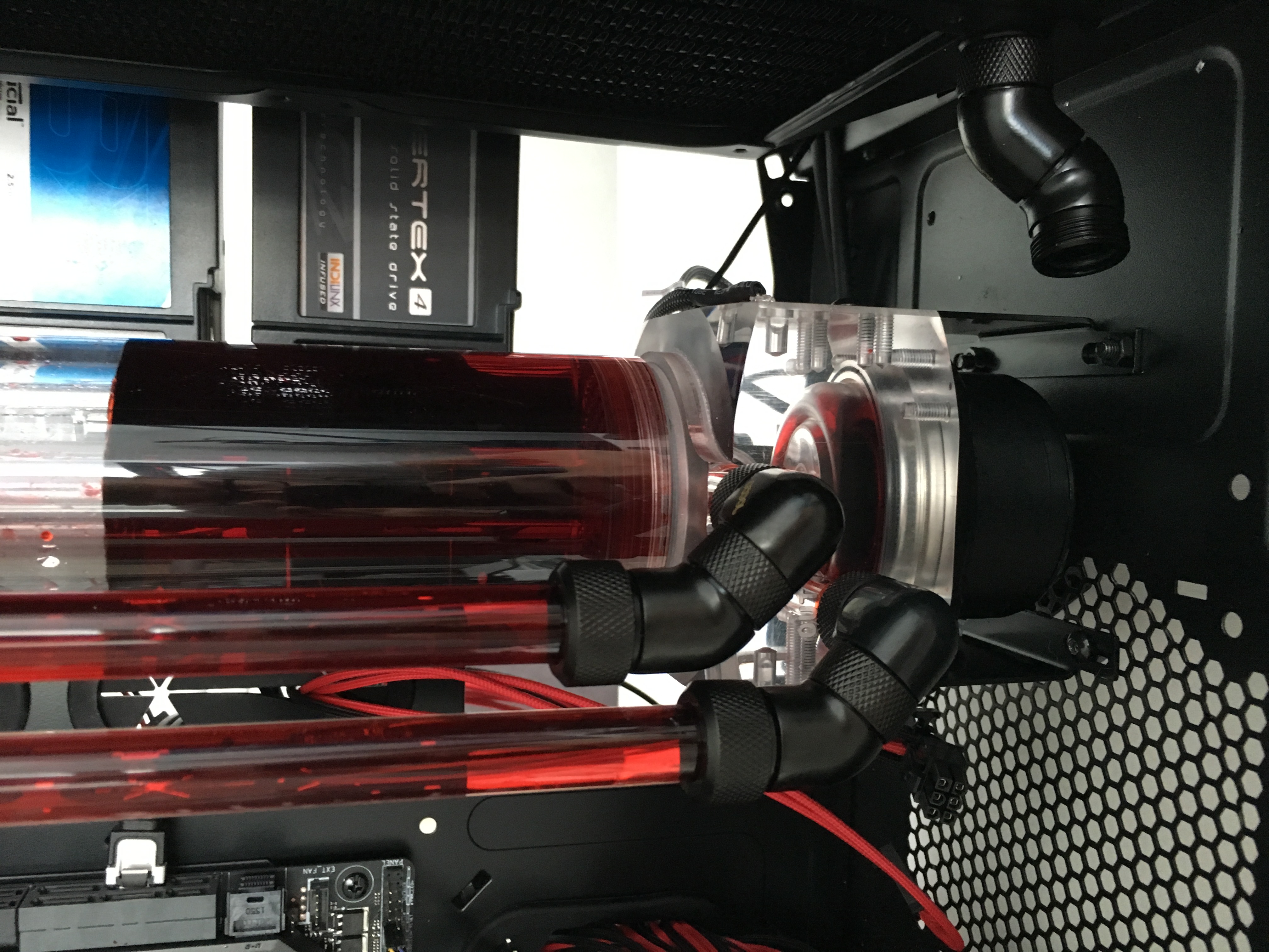

Bilder von Aufbau?

Bilder des Systems wären hilfreich.
Foto kann ich heute Mittag mal hochladen.

Ohne weitere Informationen, zum Anschluss der Pumpe, der Verschlauchung des Loops und der anderen verwendeten Komponenten kann man hier nur raten. Und wie immer, Bilder sagen mehr als tausend Worte.

Bilder kommen heute Mittag

Das ist der aktuelle Stand? Ein Bild konnte ich laden. Und darauf kann ich erkennen, das kein Schwein an das Drehpoti kommt.
Es bleibt dabei. So lässt sich dieser Pumpentyp nicht regeln. Du musst an das Drehpoti ran. Und da sitzt die Pumpe im Moment mit dem Arsch drauf.

Mit etwas Glück ist die Pumpe so eingebaut, dass das Poti mit einem kleinen Schraubendreher durch das Lüftergitter im Boden erreichbar ist. Dann müsste er den ganzen Kram nicht wieder abbauen. In der Tat kann man sie jedenfalls ohne weitere Hardware nur durch zurückdrehen des Potis mit geringerer Drehzahl betreiben. Das Poti dient als direkte Drehzahleinstellungsmöglichkeit.
