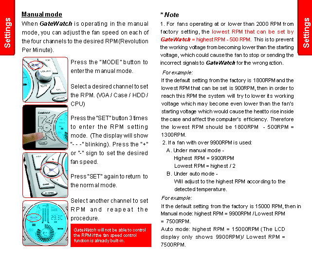

habe bei mir heute meine Aerocool Gatewatch eingebaut. Lief auch alles gut, nur stehe ich nun vor dem Problem, dass ich die Lüfterdrehzahl nicht regulieren kann. Ich geh wie folgt vor:
1. Ich drücke auf "Mode" für den manuellen Modus
2. Dann 3x auf "Set" um die RPM einstellen zu können.
3. Nun dachte ich mir die RPM beliebig (in einem gewissen Rahmen) einstellen zu können, doch nachdem ich mit "+" und "-" eine Lüftergeschw. ausgewählt habe, blinkt diese Zahl eine Zeit und springt auf den alten Wert zurück.
Ich kann einfach die Geschwindigkeit nicht festlegen :(

Ich habe das Teil hier und bei mir geht es wie folgt:
1. Mode auf Manual stellen
2. Den gewünschten Lüfter auswählen
3. 3x Set drücken um die RPM einzustellen
4. Mit den der + und - Taste die gewünschte RPM einstellen
5. Set drücken - fertig
Dann dauert es ein wenig, bis der Lüfter auf Touren kommt.

hab ich gemacht, funktioniert nicht. Zumindest nicht bei meinen Gehäuselüftern (120mm Revoltec Dark Blue, 3* Noiseblocker XE1)
