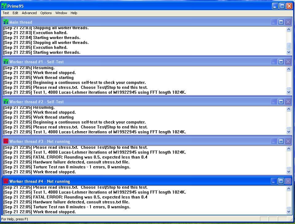

Jetzt erstmal zu meinem Problem wenn ich unter Prime95 den Blend Test laufen lasse bricht er nach ca. 1 Minute ab und meint Hardware Fehler (siehe Screenshot), unter dem Small FFTs Test unter Prime läuft er aber ca. 2 Stunden ohne Probleme. Wenn ich die FFT Größe auf 256 ändere läuft er auch noch sobald ich aber auf 512 erhöhe bringt er wieder seine Hardwarefehler. Habe meine RAM Timings auf 4-4-4-12 2.1 V wie vom Hersteller angegeben.

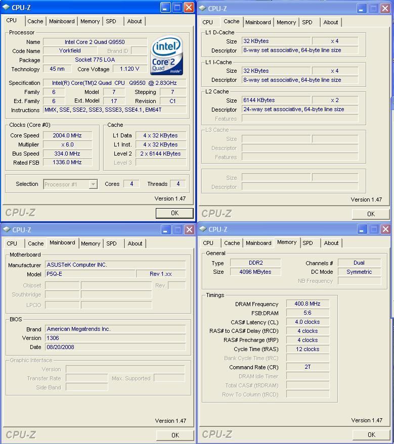

CPU ist nicht Übertaktet und wegen den Temperaturen mach ich mir auch keine Sorgen die sind so um die 30-40 Grad.

CPU 1x Intel® Core 2 Quad Q9550 Boxed
Mainboard 1x Asus P5Q-E

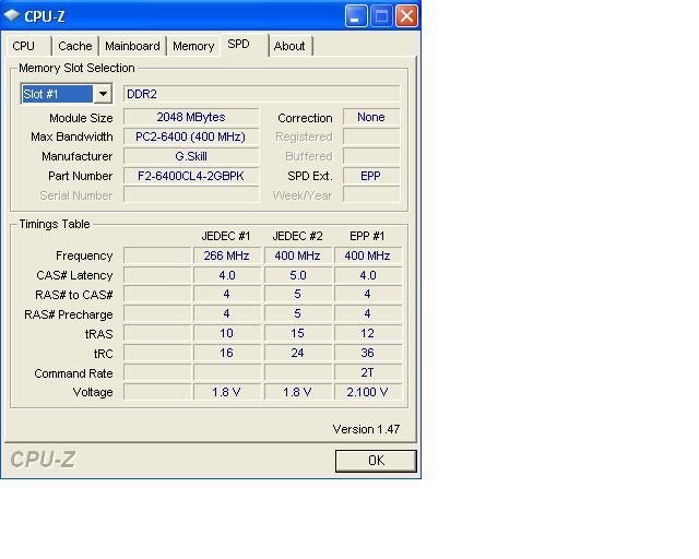

RAM 1x G.Skill DIMM Kit 4GB PC2-6400U CL4-4-4-12 (DDR2-800) (F2-6400CL4D-4GBPK)

Hab jetzt endlich den Übeltäter Gefunden Schuld ist meinen Tests zufolge die CPU Margin Enhancement Einstellung (nur in den neueren Biosen vorhanden bei mir Version 1306) die Einstellung steht Default mäßig auf Optimized sobald ich sie auf Performance Mode stelle Funktioniert bei mir alles, der Speicher läuft bei 4-4-4-12 Timings auf 2.1 V, CPU/PCI-E Spread Spectrum, C1E und Intel SpeedStep hab ich sogar auf Enable, CPU Vcore und sonstige Einstellungen sind auch noch auf Standard, Six Engine habe ich ja zum glück eh nicht Installiert :d
Prime95 Blend Test läuft nun auch über 3 Stunden Stable.
