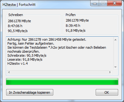

Ich habe eben folgendes im Heise-Forum gepostet:
Beim Googeln nach Informationen zu dem GL3310-Chip bin ich auf eine
Seite eines anderen Festplattenanbieters gestoßen, die für eines
ihrer 2,5-Zoll-Gehäusemit eben diesem Chipsatz einen
Firmware-Update anbieten. Todesmutig habe ich mein Spaceloop-Gehäuse
(in meinem ist eine Western-Digital-Platte verbaut) damit geflasht
und unter Windows 7 64-Bit einen Test mit H2testw durchgeführt.
Das Schreiben über USB 3.0 dauerte 8h:47m:06s, das Lesen dauerte
8h:39m:45s.
Ergebnis:
Achtung: Nur 2861278 von 2861458 MByte getestet.
Fertig, kein Fehler aufgetreten.
Sie können die Testdateien *.h2w jetzt löschen oder nach Belieben
nochmals überprüfen.
Schreibrate: 90,5 MByte/s
Leserate: 91,8 MByte/s
H2testw v1.4
Dabei änderte sich die Blockgröße anscheinend von 4096 Bytes/Sektor
auf 512 Bytes, denn die bestehende Partition war von Windows nicht
mehr lesbar. Nach dem erneuten Initialisieren und Formatieren des
Datenträgers konnte ich dann H2testw darauf loslassen.
Wer es probieren möchte, hier der Download-Link:
Downloads - Cavalry
Es wird dieses Update benötigt:
"USB 3.0 Portable 2.5" External Drive (CAU3G)
Improves USB 3.0 connectivity and speed (02/23/2011)"
Den Update der Firmware so durchführen wie in dem im Download-Archiv
enthaltenen PDF beschrieben.
Ich übernehme natürlich keine Garantie dafür, aber bei mir hat es
laut H2testw geklappt! Andererseits ist es sicherlich sinnvoll,
erstmal morgen eine Meldung von CnMemory abzuwarten.
Das Ganze funktioniert wahrscheinlich nur mit Windows 7 und ggf. Vista, eher nicht mit Windows XP!
Thomas
