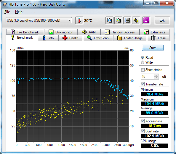

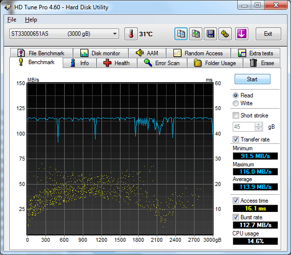

Kann jemand mal nen HD Tune Benchmark der 3TB Seagate über USB 3.0 machen?
Bei meinem ICY BOX USB 3.0 Dock waren die Ergebnisse normal, aber beim externen Gehäuse sind die Ergebnisse allerdings komisch.
Bzw allgemein wäre ein HD Tune Benchmark der CnMemory interessant.
Ausserdem steigt bei mir bei den SMART Werten die Seek Error Rate kontinuierlich an, wenn auf die HDD geschrieben wird.
EDIT: Was die Seek Error Rate betrifft, da werden wohl auch die Zugriffe selber gemessen und nicht nur die Errors.

Der HD Tune 4.61 Scan ist aber fehlerhaft: ab 2.2TB wird offenbar wieder von Sektor 0 angefangen zu lesen (Datenrate springt wieder auf 150MB/s).
In den Kommentaren bei mydealz hat auch jemand durch ein Vollschreiben über 2TB hinaus die Partition verloren.
Welches Betriebssystem hast Du?
Sollte ich nicht doch ein Windows XP Problem oder HD Tune Bug übersehen, deutet das auf einen Bug in der Controller-Firmware. Dann droht bei allen 3TB Platten vom Blödmarkt Datenverlust! Peinlich...
