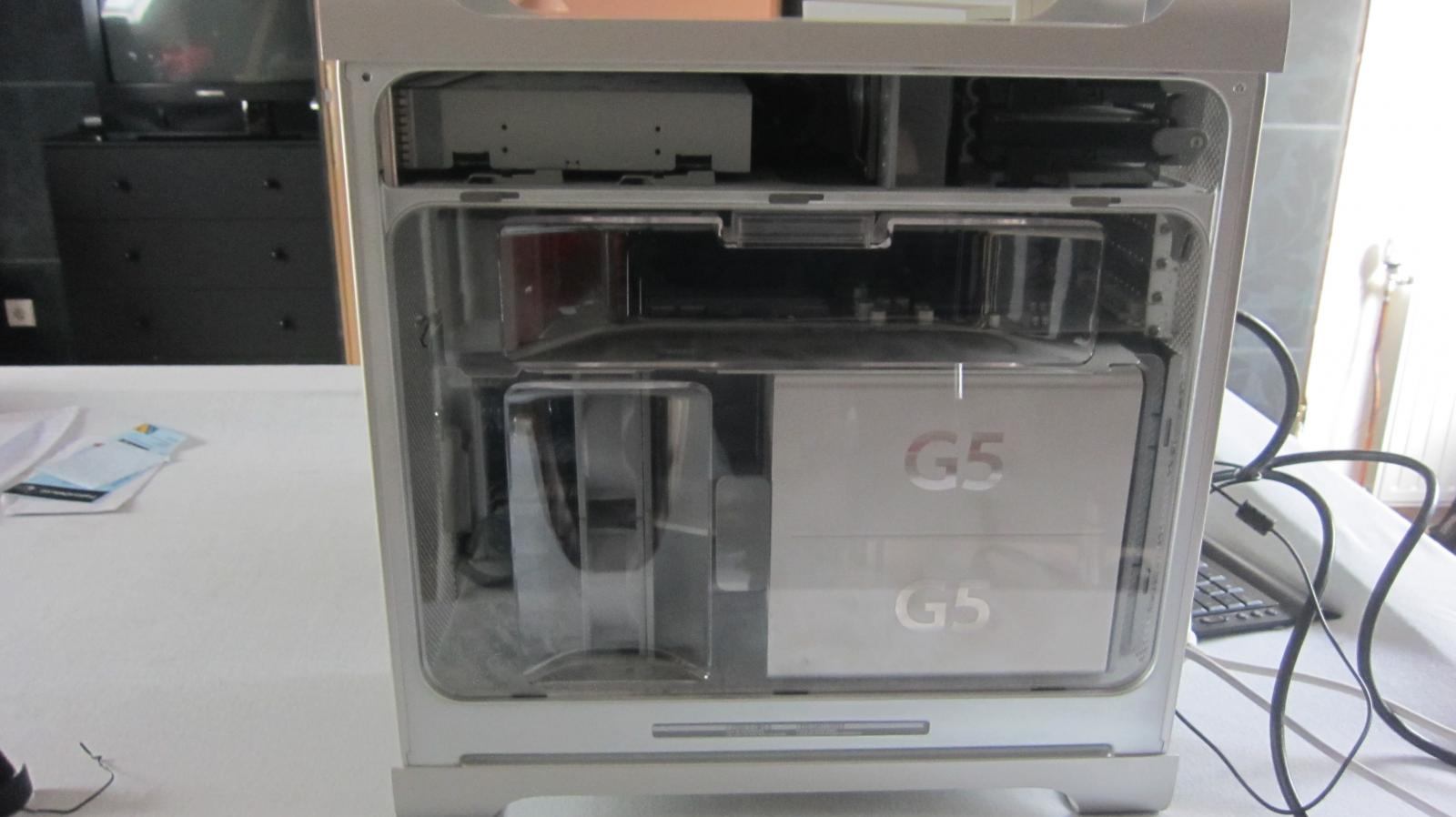

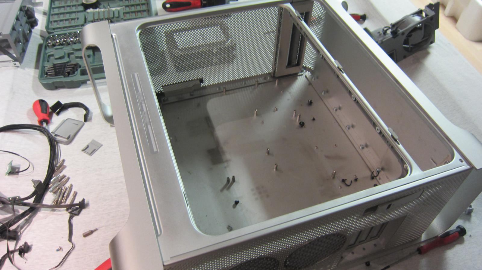

Als erstes ging es auf die Suche nach einem passenden (aka nicht zu verkratzten) G5 Case. Dies gestalltete sich durchaus schwierig, allerdings wurde ich fündig und das Entkernen der alten Hardware konnte beginnen. Man beachte, dass es sich um ein Gehäuse inklusive Hardware Anno 2004 handelt.
. . . . . IMG_6483.jpg <- Erstes Öffnen des Macs IMG_6498.jpg <- Leergeräumter Innenraum

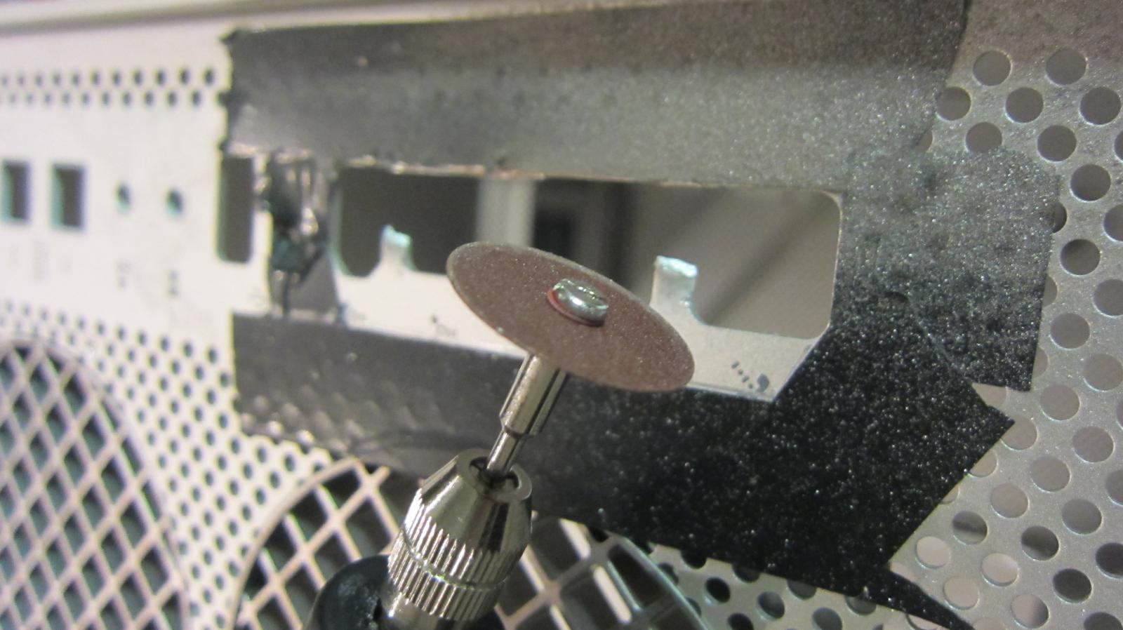

Leider musste ich relativ schnell feststellen, dass aus der Idee eine Platine fürs I/O einzubauen nichts wird. Also ran an den Dremel und dem Case "weh getan". Die Schwarzen Kantenschutzgummis stammen aus meinem alten Sharkoon Tauron und bieten sich bestens an.
Der 1. Schnitt tut wirklich weh...
Insgesamt habe ich zwei von den Gummis eingebaut um alle benötigten Anschlüsse am Mainboard erreichen zu können. Die Positionierung der Ausschnitte am besten mit (vorläufig) montiertem Board festlegen.
. . . . . IMG_6526.jpg <- Passt bestens in den Ausschnitt. . . . . IMG_6525.jpg <- Sieht garnicht übel aus :)
Nach den ersten zwei folgten je ein Auschnitt für den Radiator im Boden und das Netzteilkabel. Erster gestalltete sich trotz Stichsäge relativ schwierig auf Grund des Standfußes. Komplett zerlegen wollte ich das Case mit seinen gefühlt drölfmilliarden Schrauben nämlich ungern.
Die Positionierung des letzten Cuts war über Augenmaß dank Gitterstruktur recht einfach und auch das Schneiden an sich lief ohne Probleme ab. Auch für dieses "Loch" habe ich einen passenden Kantenschutzgummi aus meinem "Alten".
. . . . . IMG_6587.jpg <- Nicht perfekt, aber unsichtbar. . . . . IMG_6588.jpg <- Fügt sich gut ins Gesamtbild ein

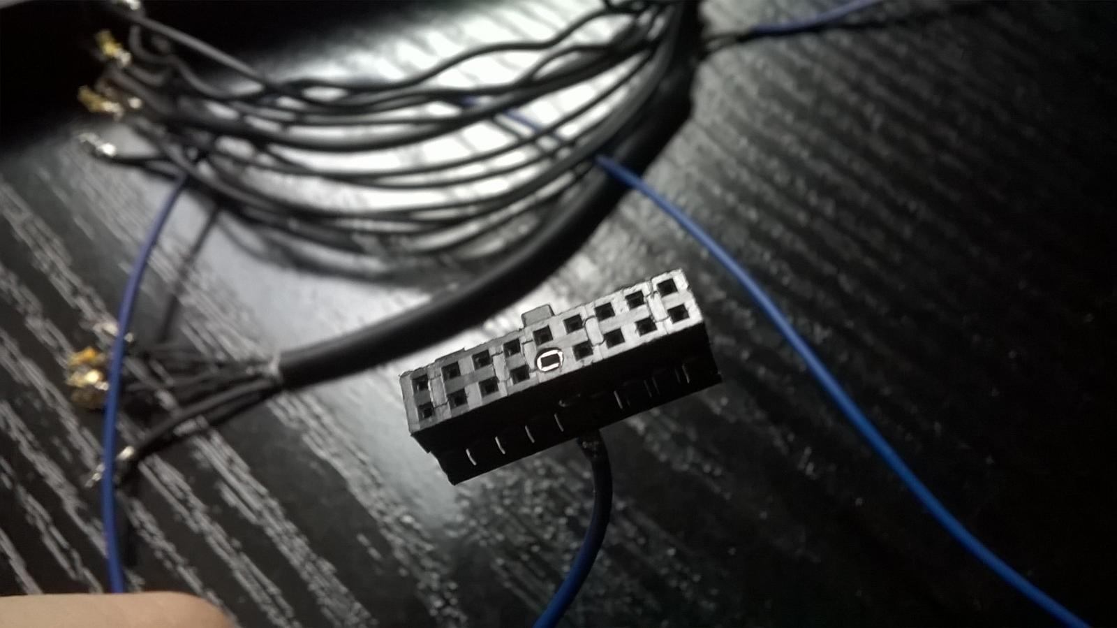

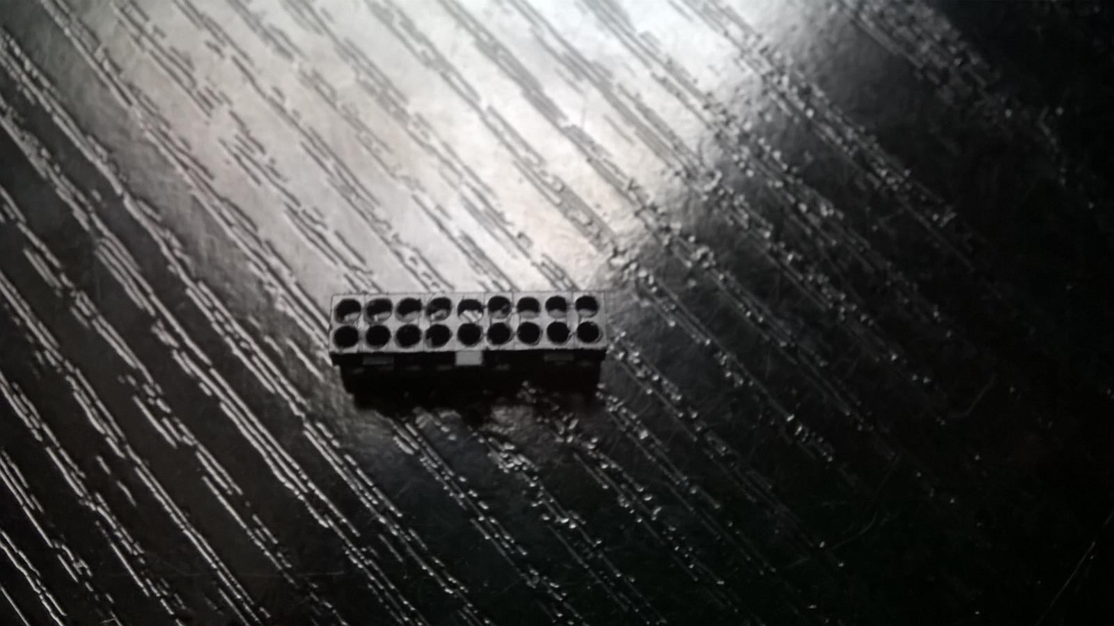

Da ich keine Lust auf eine Änderung an der Front habe, musste ein neues Kabel zwischen Frontpanel und Mainboard her. Hierzu bestellte ich mir 70cm lange Jumperwires und löste diese aus den Steckern. Leider waren die Pins größer als die des originalen G5 Anschlusses, weshalb ich dieses etwas aufbohren musste. Das auf dem Bild zu sehende Kabel wird dann noch gesleevt und bekommt mainboardseitig natürlich noch schwarze Stecker.
Hoffen wir mal, dass alles passt
2015-11-26 12.55.03.jpg <- Erstes Loch aufgebohrt - passt! 2015-11-26 12.58.25.jpg <- Es reichte aus, eine Seite zu vergrößern

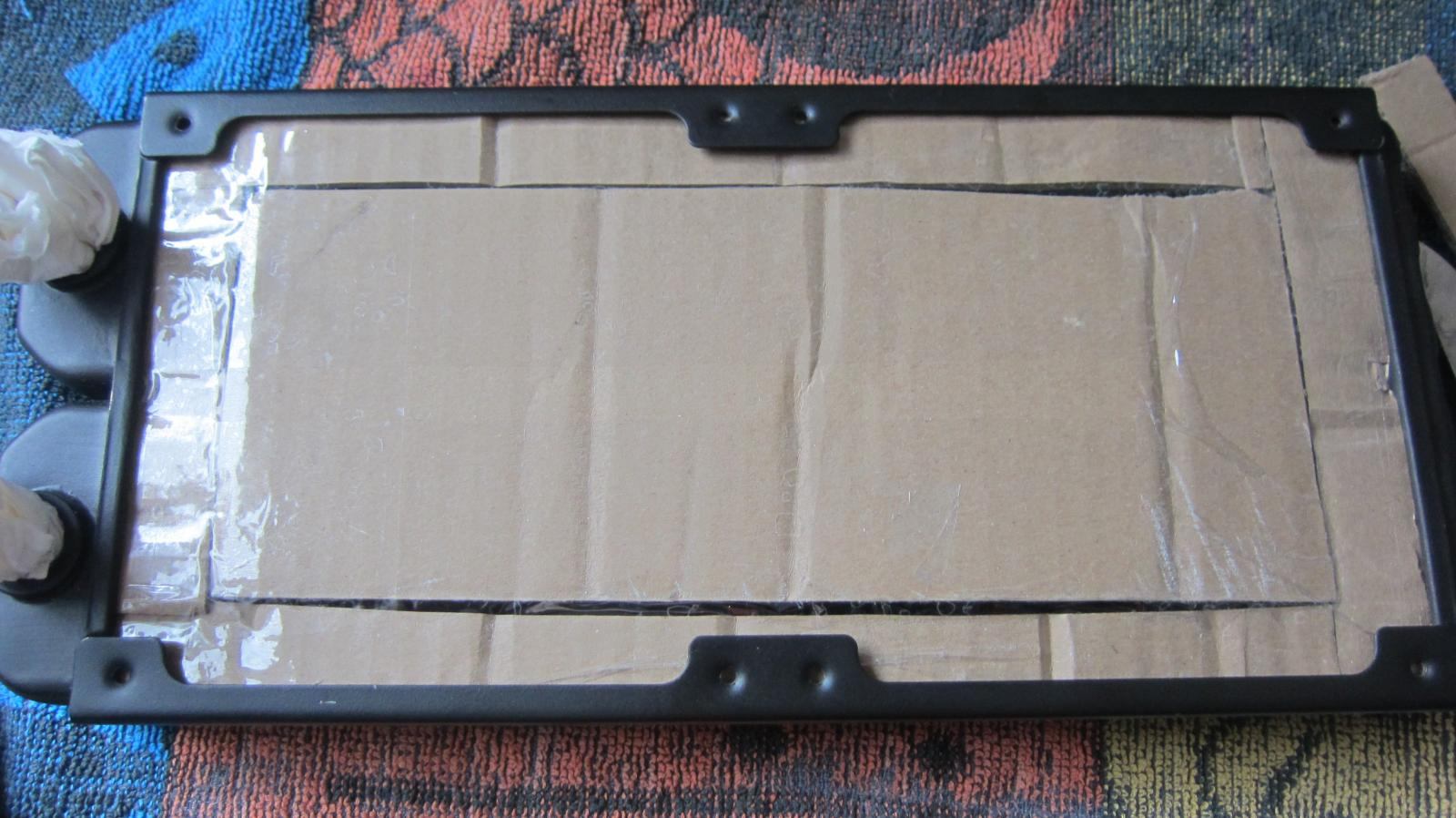

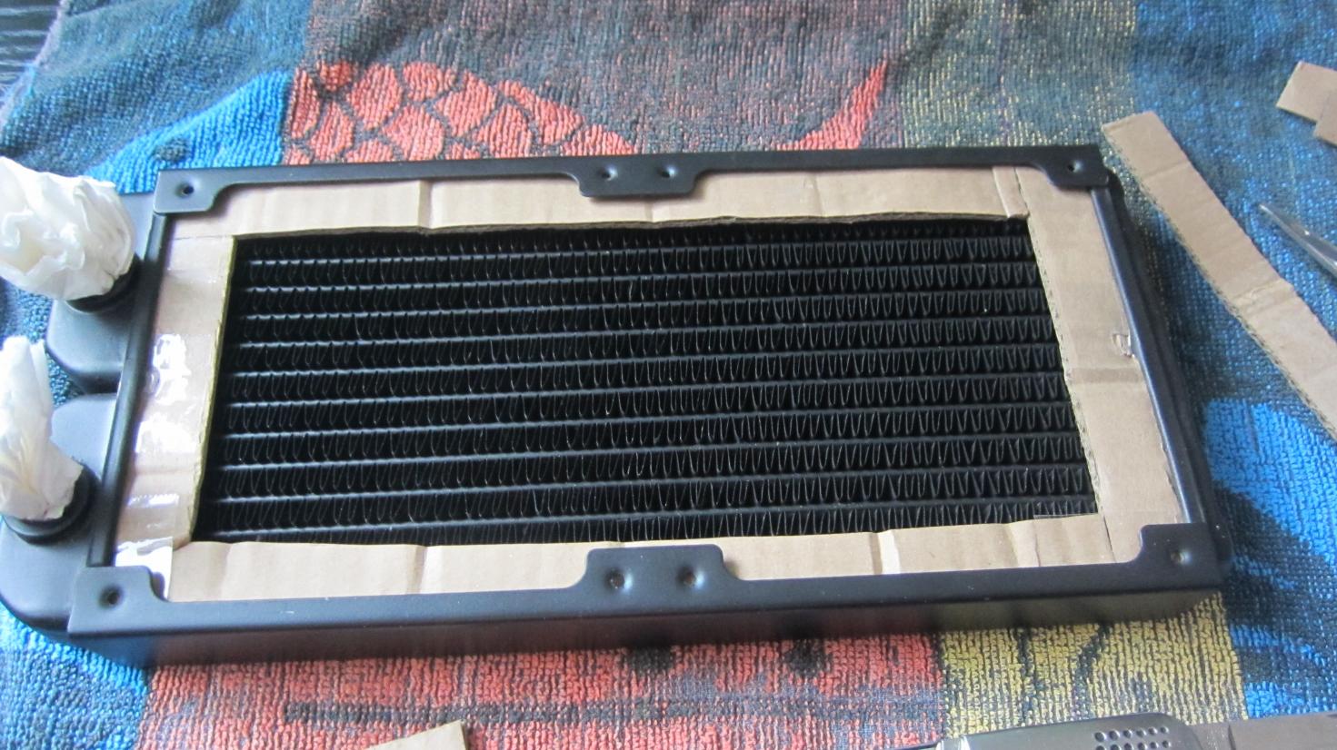

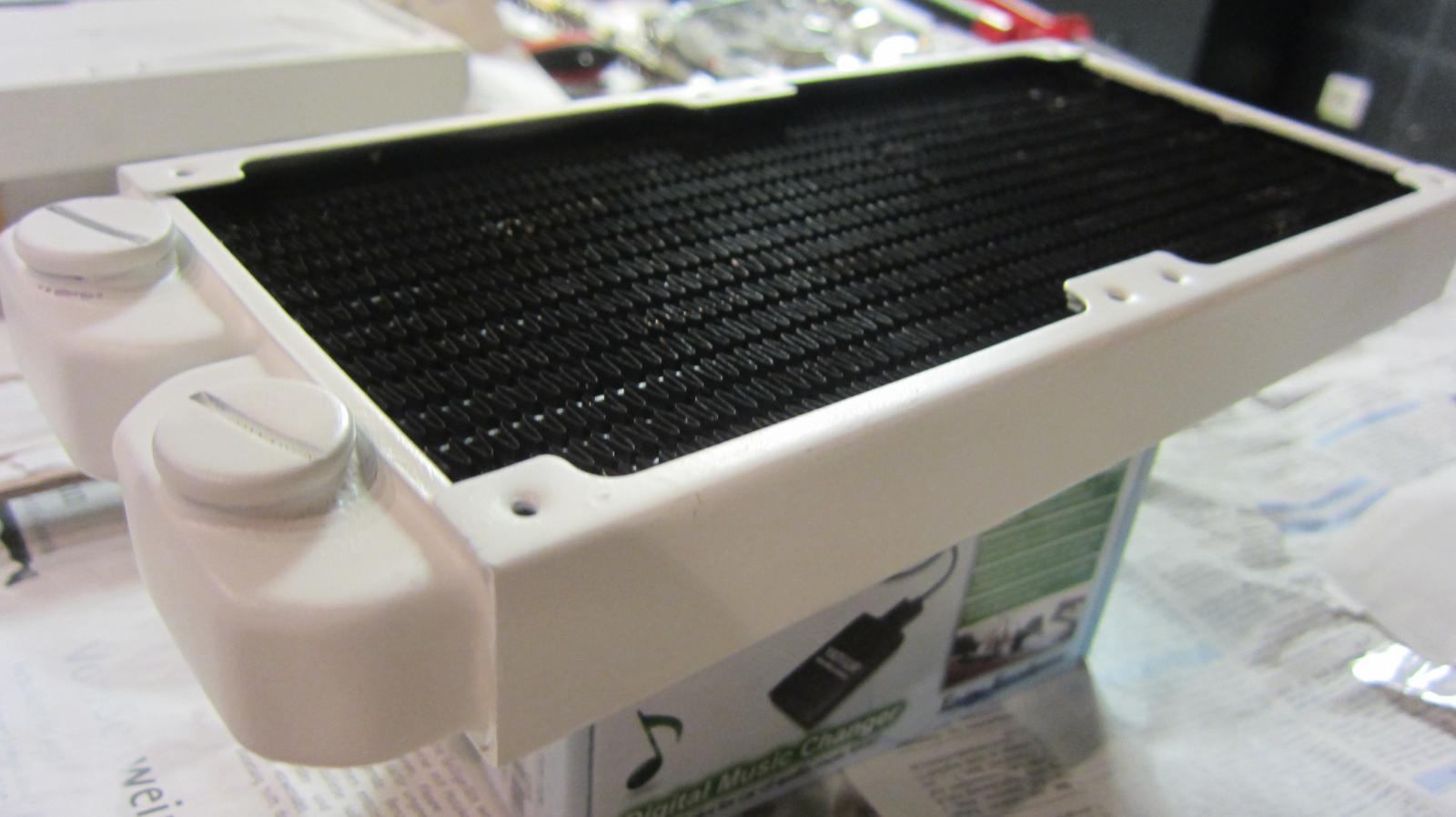

In der Zwischenzeit ging es an die Radiatoren, die sowohl schon einige Kratzer erlitten haben, als auch farblich nicht mehr ganz in das Konzept passten. [Hierzu sei erwähnt, dass der vorrübergehende "Endzustand" nur eine Zwischenstufe darstellt. Erst mit neuer Hardware wird es den endgültigen Schliff geben]
Ist aktuell nicht die beste Jahreszeit zum Lackieren in freier Wildbahn...
