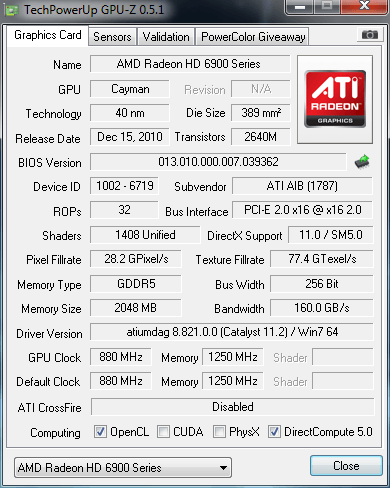

eigentlich kann ich das ganze Thema um die HD6950/70 nicht mehr sehen. Dennoch habe ich eine frage/problem.
Es handelt sich bei um die Powercolor HD6950PCS++
So wie ich es in diversen Tests gelesen habe, sollte diese Grafikkarte nicht nur mit einen Chiptakt von 880MHz aufwarten sondern auch mit 1538 Shader einheiten.
Der Takt der GPU liegt dabei tatsächlich auf 880MHz aber die Shader Einheiten sind weiterhin bei den standard 1408 Einheiten. Diese Grafikkarte sollte doch ebenfalls die Shader haben. (vom Hersteller aus, kein self-made)
Ich habe das mit GPU-Z 0.5.1 und GPU-z 0.5.0 überprüft. Aber da steht weiterhin die 1408. Der Treiber ist Version 11.2
Ich weiß nicht, was ich noch machen kann außer den Shop zu kontaktieren.
Habt ihr eine Idee?

Also Bios1: 800MHz & 1408 Shader / Bios2: 880MHz & 1538 Shader
Aber du hast n Mix :stupid:
Einen BSOD gibt es zwar nicht, aber WIndows meldet das irgend eine sache nicht mehr funktioniert.
BIOS 1 ist mit 880MHz (wie vom hersteller angegeben) BIOS 2 tja, keine ahnung. funzt ja anscheinend nicht.
Ich kanns ja noch umstellen und schauen ob und was gpu z dann sagt.
Edit: Bios 2 wurde eingestellt, windows geladen und treiber konfiguriert. Aber an der Shader anzahl hat sich nichts geändert. Weiterhin auf 1408.

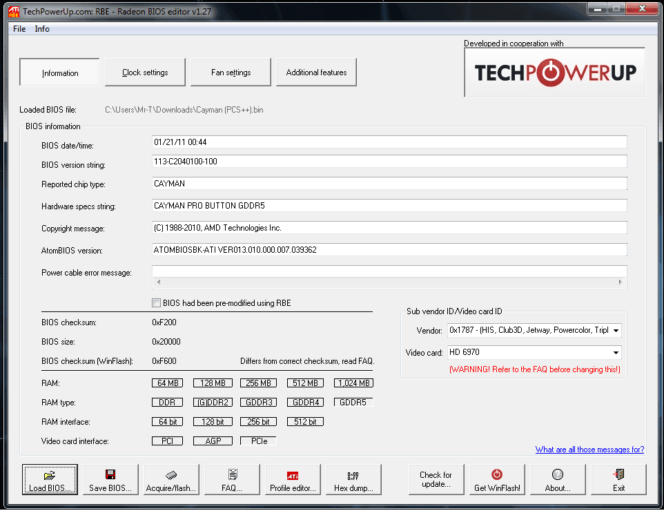

Ich habe mal das BIOS 1 von der Karte gespeichert, dieses dann im RBE geöffnet und die daten, die der RBE ausgibt gegooglet. Anscheinend stammt das Bios von einer Club3D HD6970

Ich habe gestern das BIOS1 mit dem Mod tool versucht zu bearbeiten, so das er die shader freischaltet, aber das Tool konnte die gesuchten Bytes nicht finden.
Auf einem Standard 6950 BIOS allerdings schon. (war ebenfalls Powercolor HD6950) und auf dem Standard waren nur 3 Clocks gespeichert, auf meinen sind es 4 Clock Settings.
Das ist doch alles so verworren wieder das ganze.
Ein Screen vom BIOS im RBE (unverändert)

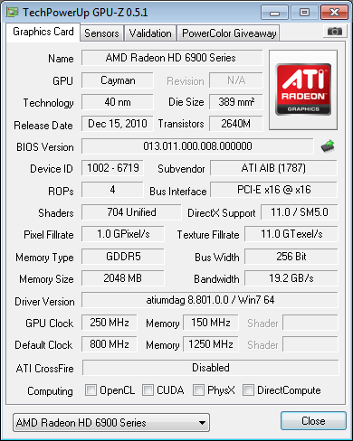

Eagle
lso der CPU-Z Screen dort mit den 704 shadern war ein auslese fehler, da dort das Backup Bios aktiv war und keine Treiber für die Grafikkarte installiert waren. Da hat PCGH recht. Genauso ist das auch bei mir der fall.

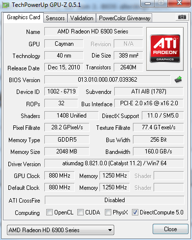

So, meine 6950 PCS++ ist seit heute bei mir und habe sie eben eingebaut.
Natürlich hat sie auf Stellung 1 auch zu wenig Shader:
