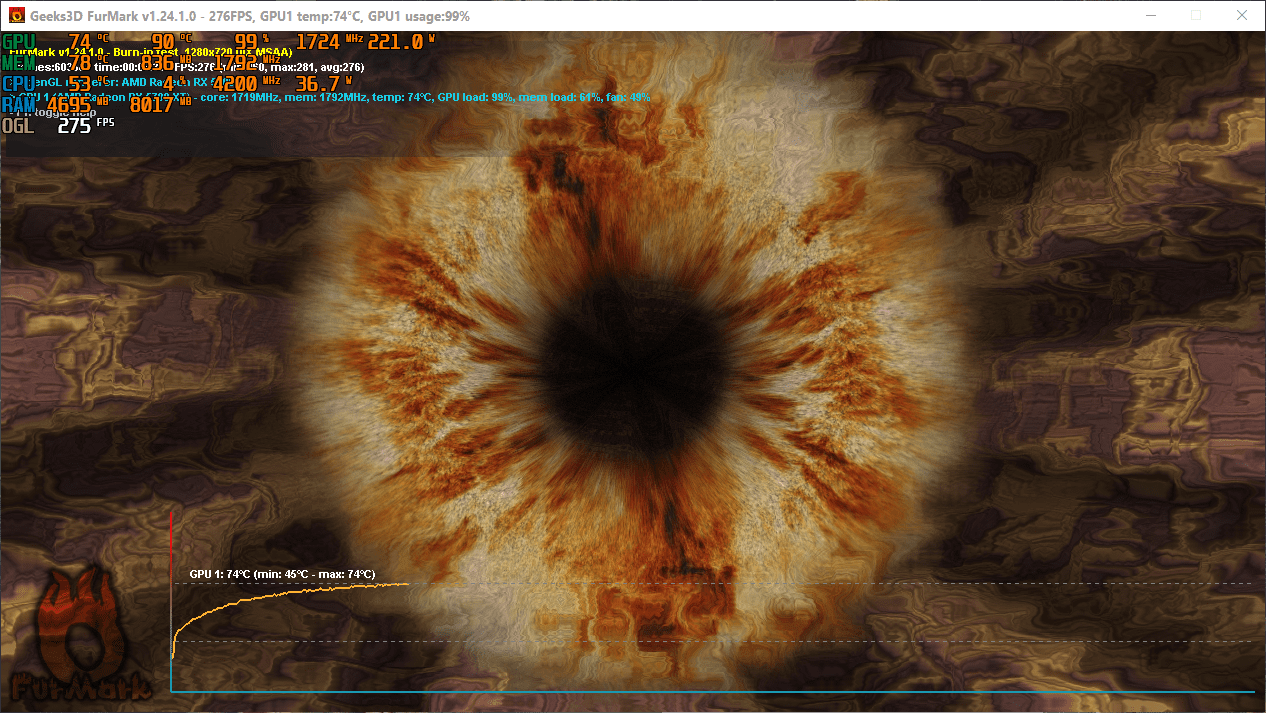

2021-01-01 19_56_50-Geeks3D FurMark v1.24.1.0 - 276FPS, GPU1 temp_74°C, GPU1 usage_99%.png
*Die Taktangabe 1724 ist wohl fehlerhaft ingame taktet die mit 1950*
Die 90grad sind bei dir vielleicht junction? das wäre ja i.o
ich habe ingame gerade mal 70 und 88 junction
bei furmark knack ich die75 bzw 91 junction seltenst
(sapphire nitro 5700xt)
ausgelesen mit afterburner und rivatuner

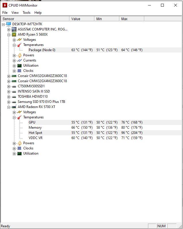

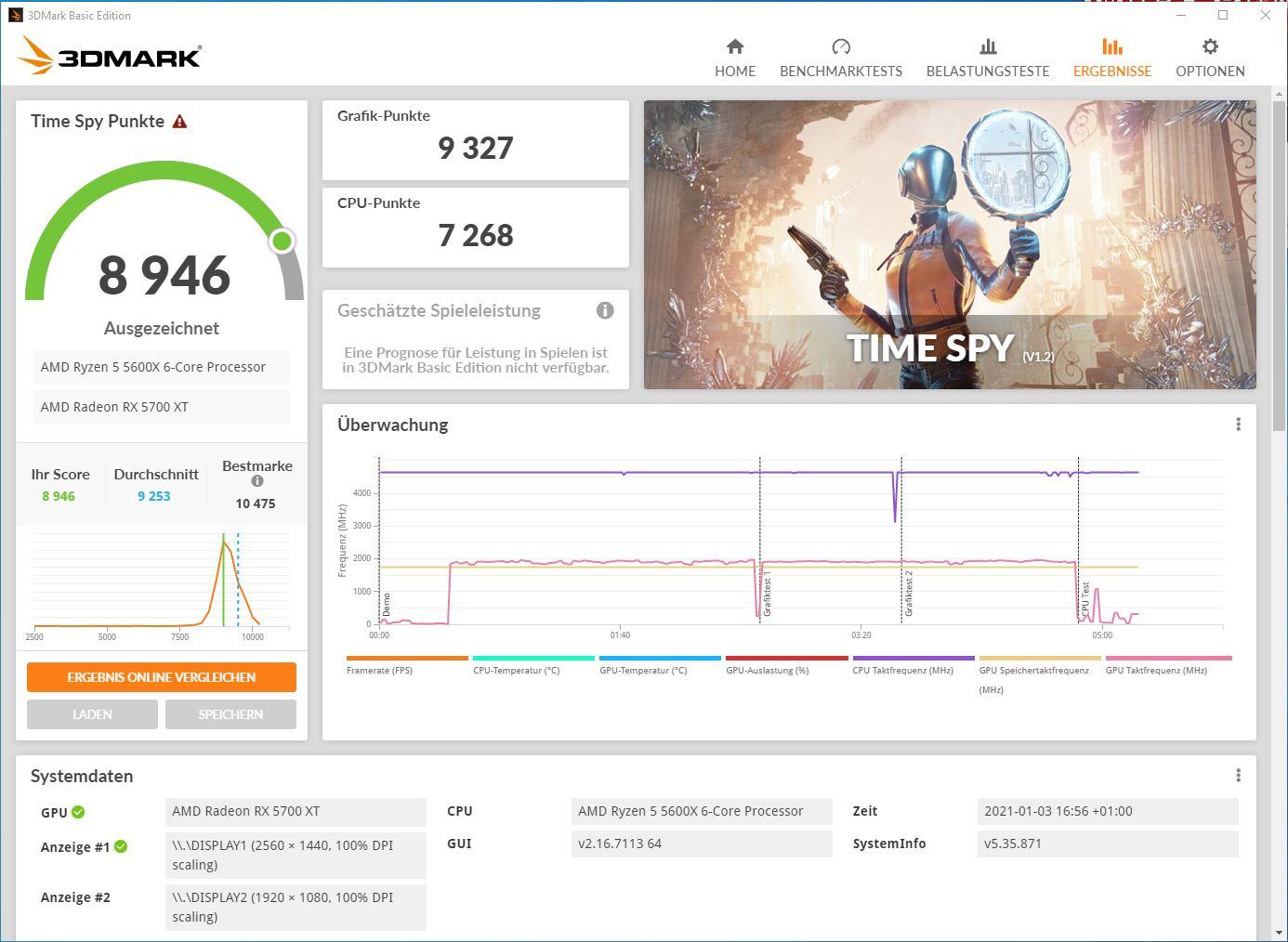

Sind die Werte normal? Für eine Stock RD?

stock gibt die reference 5700xt ca 9000 graphics score. meine lief stock 9300 (nitro+) - undervoltet und getunt siehe oben. unter Wasser sind auch werte von 10 000+ drin
der hotspot mit 86 ist super und hat sogar OC potential. 110 grad sagt AMD ist i.O ich würde nicht über 95 hinausgehen. bzw um die 90 grad halten (ebenfalls siehe oben).
der Stock tackt von 1900 geht i.O sprich sind wohl 1950 eingestellt.
von hier aus kannste ja mal kucken wie weit du die spannung runternehmen kannst um die 1900mhz
stabil zu halten -
oder gleich auf 2000 gehen, Spannung belassen und dabei die Temperaturen im Auge halten.
wenn 2000 stabil denn spannung runter und stabilisieren und oder tackt rauf und schauen was geht :)
die meisten 5700xt machen auch ne 1800mhz (und höher) tacktung am Ram mit.
kommt aber auch darauf an was du willst - besserer Tackt - stabilere Performance - bessere Temperaturen/Lautstärke
Bessere Temperatur/Lautstärke.
Ich glaube soviel mehr werde ich aus der Karte nicht rausholen ohne dass sie mir dann auf den Sack geht.
dann runter mit der spannung und die lüfter soweit runter wie es deinem Temperaturempfinden gefällig ist.
bei 86Grad kann man die ja locker langsamer drehen lassen.
die 90 sind Hotspot... und für ne von haus aus schon übertaktete karte i.O.
deine Vorschläge wurden weiter oben schon erörtert....

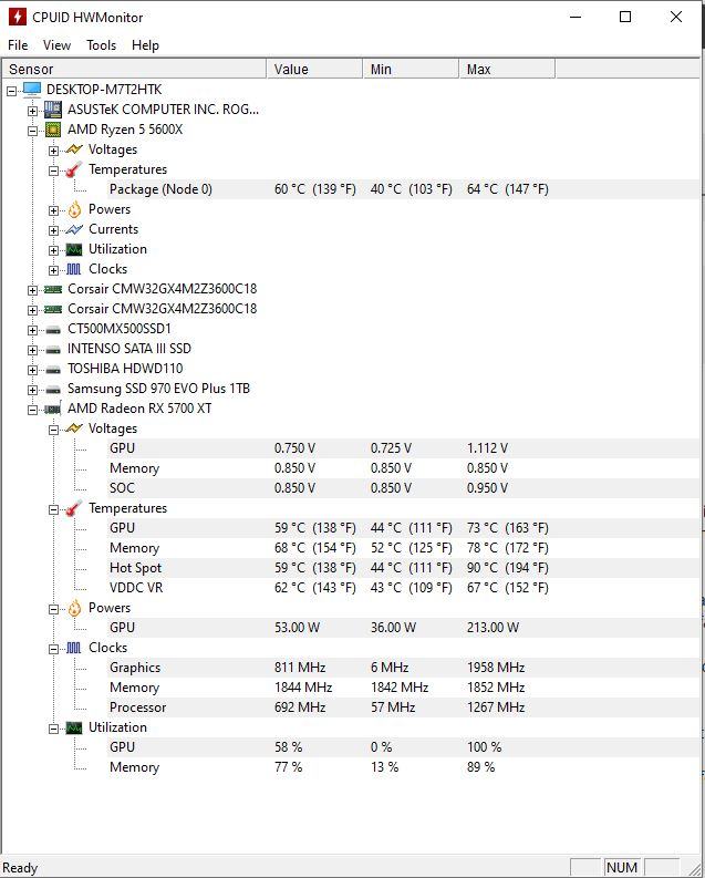

So ich habe mich mal versucht am undervolting.
Das ist das Ergebnis nach "nur" 3 Stunden COD Warzone
ok der 20grad unterschied von gpu und hotspot lässt auf "schlechte" pastenverteilung vermuten.
ABER
wenn dir die lautstärke und die Leistung passt denn so lassen.
bei 96 würde ich die lüfter nochn tacken aufdrehen.

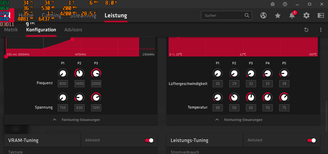

ok lass das MPT mal in ruhe und mach die einstellungen nur im radeontreiber / wattman siehe video 1. bitte beide videos nochmal in ruhe ansehen. mpt ist denn schon kanonen auf spatzen...
Ok ich schaue mir Video 1 noch einmal in Ruhe na.
Es sah im MPT so einfach aus und er hat es auch so er´klärt, dass man nix mehr machen muss.
Bin echt froh, wenn ich endlich eine 6800XT ergattert bekomme
der Wattman ist nunmal einiges feiner. sprich beste leistung bei kühlster karte. ja n bisschen tweaken musste schon ;)
allerdings sollte bei 1950mhz bei 1100 schon spürbar die Temperaturen runtergehn ohne das Leistung verloren geht.
