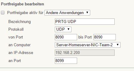

Mach mal ein Screenshot von deiner Portweiterleitung auf dem Router.
Mehr Infos !!!
siehe Bild. Daraufzugreifen tu ich über meinedomain.de:8099 bzw ich versuche es. habe es auch mal testweise als tcp freigegeben geht aber genauso wenig. von port 8090 auf 8090 geht übrigens auch nicht, also nicht am 8099 aufgeilen, spielt keine Rolle. Jede Andere Portfreigabe funktioniert ebenfalls. :stupid:
EDIT: achso, aktiv ist es natürlich normalerweise, habs deaktiviert weil es eh nich funktioniert.
wieso änderst du den Port?
Stell doch überall den selben Port ein, auf den der Server hört. Und sprich den Server über den Port an.
Es geht trotzdem nicht auch mit gleichem Port wie ich oben geschrieben hatte.
