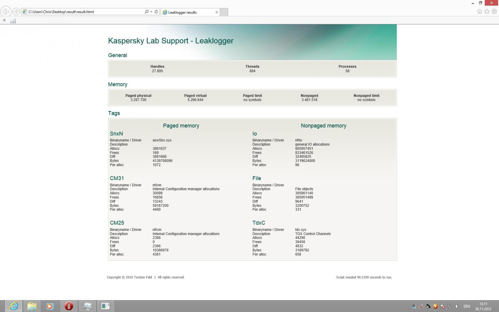

Hallo Leute, nachdem es nun der Grafiktreiber nicht sein kann da es selbst beim normalen Surfen passiert habe ich versucht mit Poolmon heraus zu finden welcher Treiber leakt... komme aber nicht so ganz klar mit dme Programm... wer kann hier rauslesen wer Schuld ist?

Hm jetzt weis ich zwar mehr aber immer noch nicht so genua was ich machen soll... welcher Treiber genau ist das?
Soll ich ihn löschen!? Oder was tun?
Das erste ist von Avast... das fliegt jetzt runter...aber was ist dieses "nt!io"?

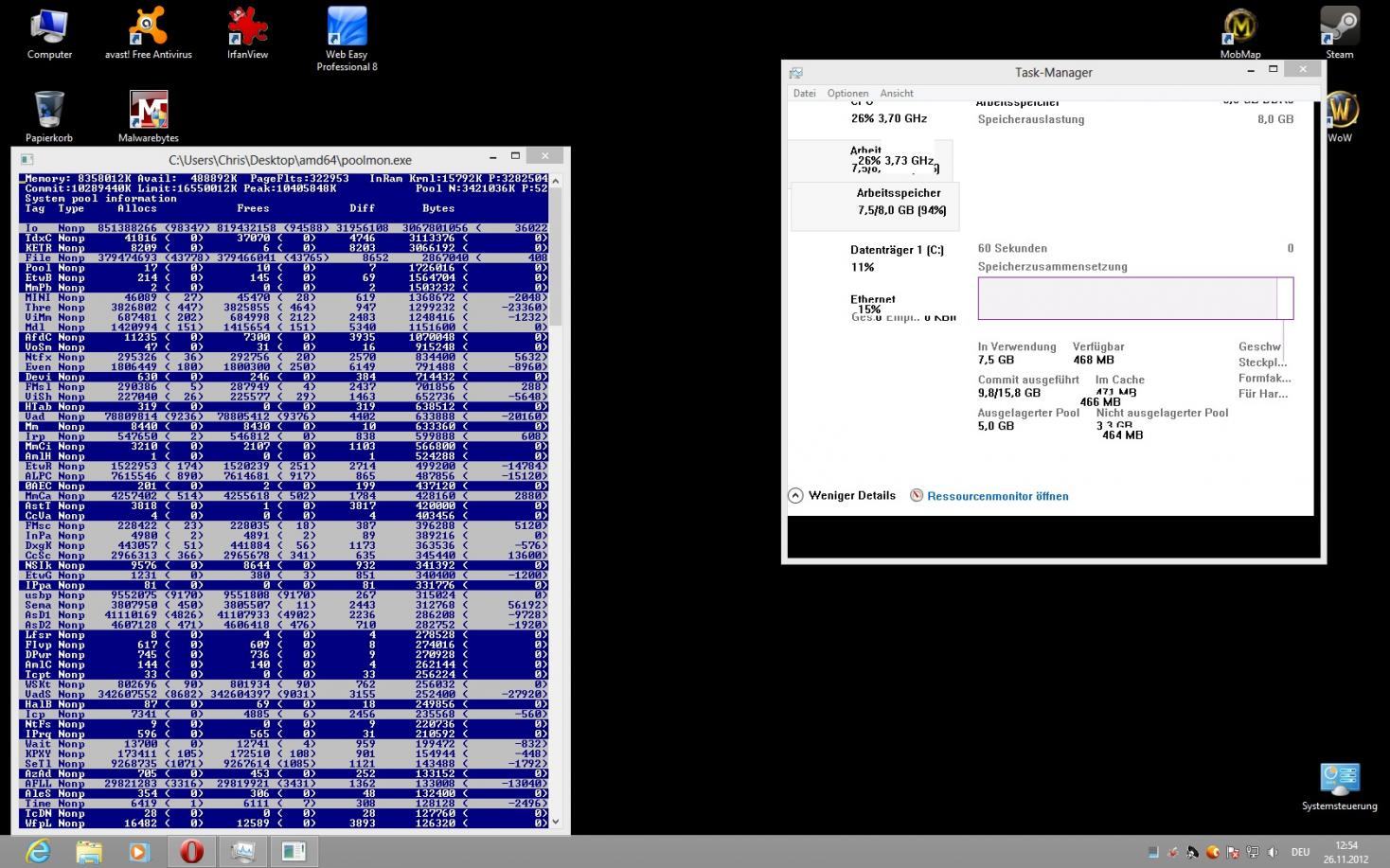

ich versteh nicht recht ganz was du meinst.
was ich aber lese ist Avast + Win8. Hat bei mir reihenweise zu bluescreens geführt und ist gleich runtergeflogen. nutze seitdem das eingebaute antivir von windows und seither bluescreen frei.
hau mal avast fort und schau ob die probleme weg sind, was auch immer das für probleme waren :fresse:
So, es ist nun besser aber passiert immernoch... dauert nur länger.
Diesmal ist es "nt!cm" laut Leak Logger...
---------- Post added at 22:21 ---------- Previous post was at 21:57 ----------
Es geht voran... CMNb - nt!cm - notification block pool tag
Was genau ist das aber?

hier sind deine ganzen "nt!io", "nt!cm" usw. aufgelistet.
Windows NT Kernel memory pool tags

Naja dieser Prozess oder besser gesagt Funktion "CMNb - nt!cm - notification block pool tag" leakt eben und macht meinen RAM voll... habe Windows mittlerweile auch schon neu installiert. Tritt aber dennoch auf... es muss also Windows 8 selbst liegen.
