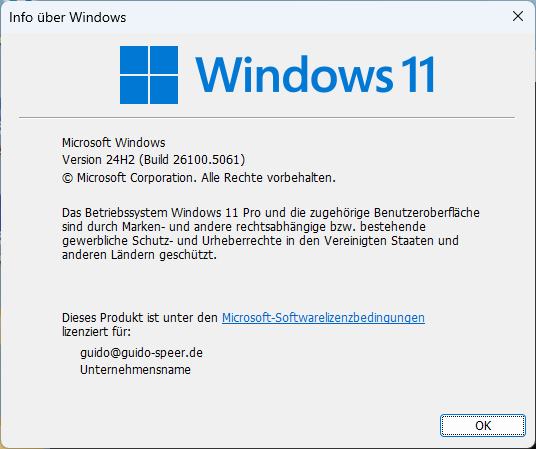

Danach das von Sonny in #62 genannte Update manuell installiert (Pro 26100.5061 KB5064081)
Das hat gut 1-2 Stunden gerödelt, ich war nicht dabei....
Das sagt WinVer jetzt.

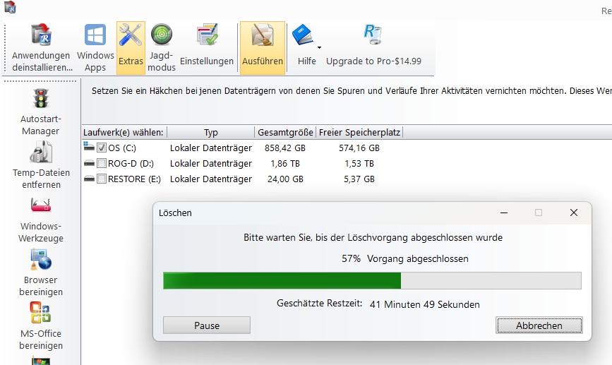

Also zunächst wieder den FF mit dem Revo runtergeworfen und im Revo noch den "Spurenvernichter" für LW C: gestartet
Oha! Seit über einer Stunde rödelt das und dauert sicher noch 45 Min.
Frage: Ist das so normal, dass alles mit dem Revo so entsetzlich lange dauert? Ich hatte den vorher ja nie, weiß es also nicht.
Wenn das mal fertig ist tendiere ich zum kompletten Neuaufsetzen, wenn ich nicht weiter komme.

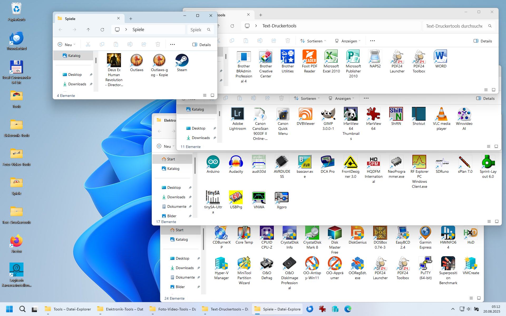

Die wichtigsten Tools und Programme habe ich erstmal im Bild festgehalten (damit ich das auch noch weiß...), wobei vielleicht nicht alles wieder draufkommt.
Natürlich ist das nicht alles, aber wesentlich.
So ausgestattet kullert das seit etwa Jan. 2025 und bis zum Debakel vor ein paar Tagen völlig fehlerfrei.

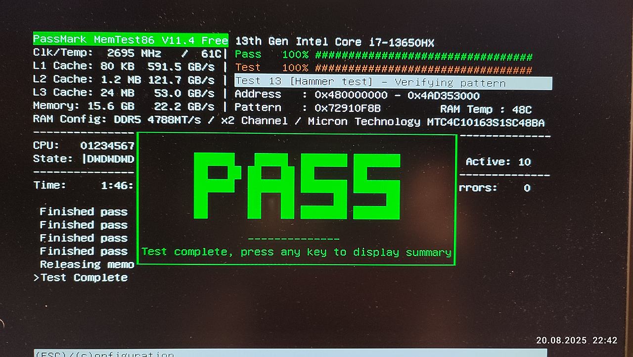

Seit etwa 1-2 Stunden läuft jetzt ein Memtest86 drüber, nach 2 Durchläufen noch keine Fehler gefunden.
Das rödelt also noch eine Weile....

Der Memtest86 ist durch, keine Fehler!

Edition Windows 11 Pro
Version 24H2
Installiert am ‎21.‎08.‎2025
Betriebssystembuild 26100.5061
Leistung Windows Feature Experience Pack 1000.26100.234.0

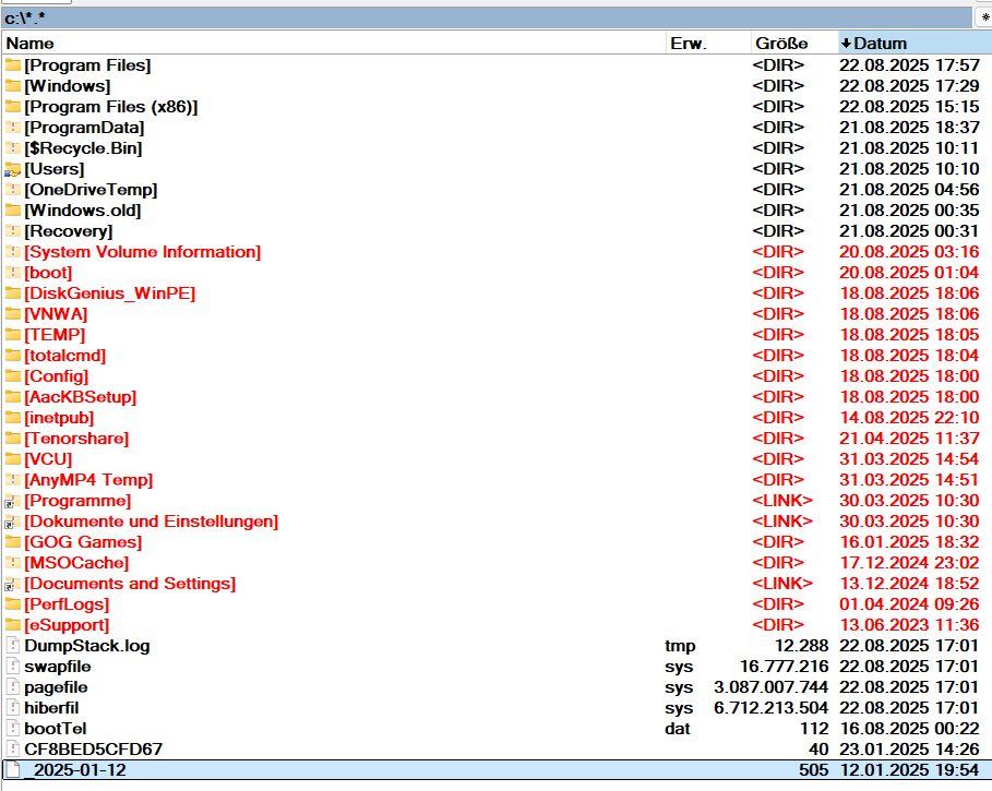

So "sauber" ist das System aber auch nicht, ich habe zwar neu installiert, und direkt vom Stick gebootet, aber es sind noch (User) Daten unter "Old-Windows" und einige Verzeichnisse erhalten. War auch gut so, gerade die Downloads hatte ich nicht extra gesichert. Ok, auf der ausgebauten SSD ist das ja auch noch drauf.
Diese ganzen Verzeichnisse blieben bestehen. Eigentlich hatte ich "keine persönlichen.... behalten" ausgewählt und nahm an, es ist wirklich platt.
Wirklich platt geht wohl nur mit vorherigem Löschen der Partitionen.....

Also wenn ein Windows old Ordner existiert, war das keine saubere Neuinstallation, sondern eher ein Inplace Upgrade...
Einen Windows.old Ordner (der ist aber leer) habe ich auch und das war eine komplette Neuinstallation auf frisch secure_erase eingerichteter SSD. :unsure:
Das passiert, wen Windows 11 Updates macht, wehren der Installation wurde mir mal so gesagt
Das hab ich noch nie gesehen; man lernt wohl doch niemals aus.... :sneaky:
