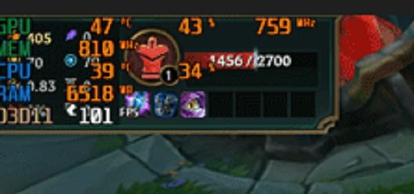

Die KFA² GeForce GTX 1080 EXOC Grafikkarte taktet runter auf GPU: 759 MHz und Memory: 810 MHz laut deinem MSI-Afterburner Overlay.
Interessant wäre der CPU takt dabei, den CPU takt würde ich ebenfalls im MSI-Afterburner Overlay anzeigen lassen.

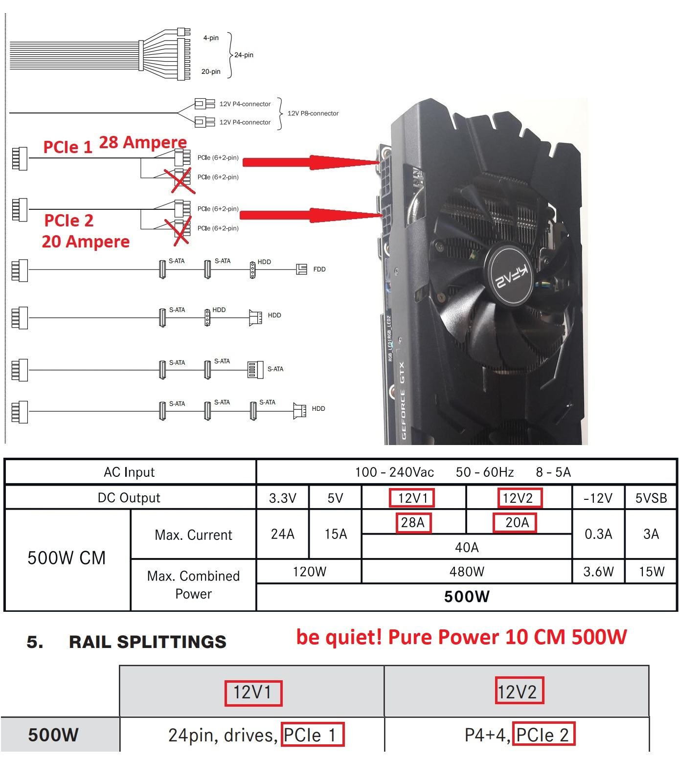

Hast du die GTX 1080 Grafikkarte so an das be quiet! Pure Power 10 CM 500W Netzteil angeschlossen wie ich es in meinem Post 10 empfohlen habe?
Wie hast du das Netzteil mit der Grafikkarte verbunden, hast du PCIe Anschluss 1 und 2 am Netzteil mit beiden Y Kabeln Stromkabeln mit der GTX 1080 verbunden?
Oder verwendest du nur ein Y PCIe Stromkabel an PCIe 1?
Ich würde die Grafikkarte mit beiden PCIe Y Stromkabeln verbinden, so wie unten auf dem Bild zu sehen, dann hast du Rail 12V1 (28 Ampere) und Rail 12V2 (20 Ampere) an der GTX 1080 in Verwendung.
Bild Quelle, Netzteil Handbuch Seite 46 und 47: https://www.bequiet.com/admin/Image...g=2&force=true&download=true&omitPreview=true

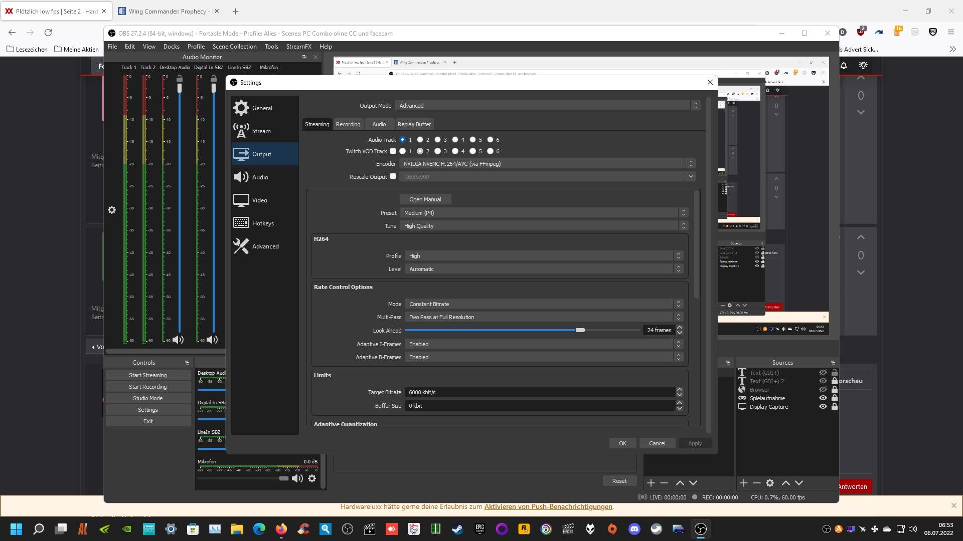

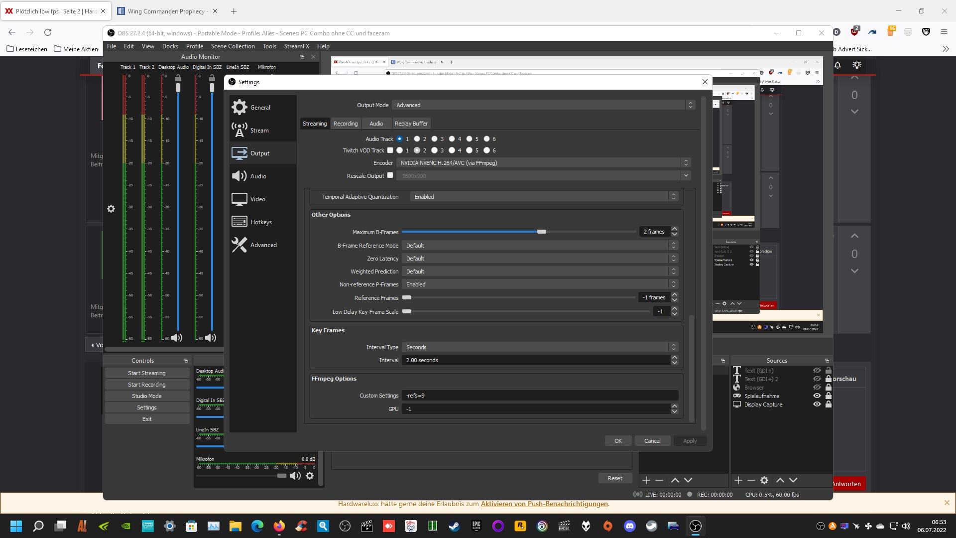

Erstmal ist es schlauer dabei dann bei max 60FPS zu bleiben, schon alleine weil diese sich leichter Streamen lassen.
Besser geht es auch der Bildqualität wegen mit dem StreamFX PlugIn
hier der Guide
hier der Download
Beispielsettings von mir, woran du dich orientieren kannst
Am besten streamt man auch in maximal 1920x1080p, auch wenn man einen Monitor hat der mehr kann, das geht mit folgenden Settings dann gut
Das 1920x1080 wird dann auf die native Auflösung von deinem Monitor skaliert und zwar von der Graka.
Oder eben jenachdem welches Seitenverhältnis man hat müsste man etwas anderes niedrigeres an Auflösung halt passen dazu wählen.
Es wird besser laufen und deine Zuschauer danken es dir mit der deutlich besseren Bildqualität, besonders auf Twitch

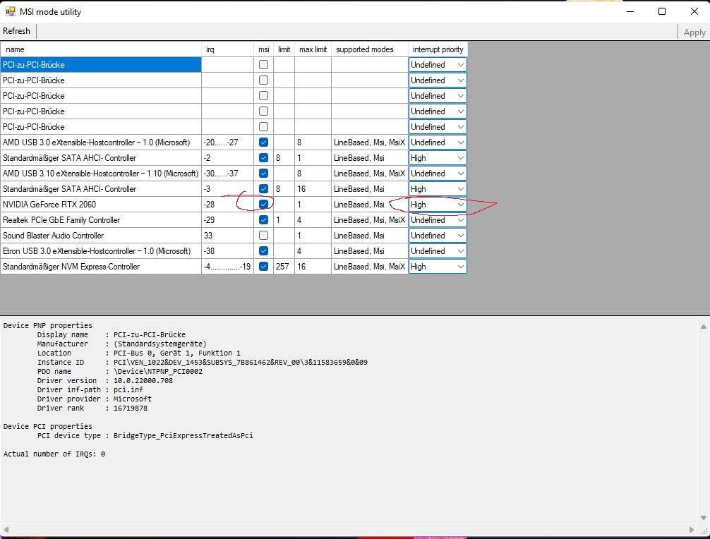

Noch einen Tipp, wenn man schon LatencyMon benutzt, NVidia kann man noch auf MSI Mode umstellen
Haken rein, Dropdownmenü "high" auswählen.

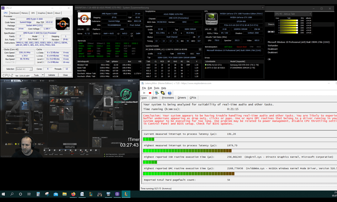

Offensichtlich verursacht der Nvidia Grafiktreiber hohe Latenzen (laut seinem Screenshot), es kann auch ein Nvidia Grafiktreiber Problem sein.
Mit meiner GTX 1070 hatte ich solche Problem schon öfter, bei mir ist die alte Nvidia Grafiktreiber Version 496.13 installiert.
Es kann aber auch Nvidia GeForce Experience der Verursacher sein, deshalb Nvidia GeForce Experience bei Programme und Features deinstallieren, den PC neu starten und testen.
Sollte das keine Verbesserung bringen würde ich einen älteren Grafiktreiber installieren, den alten Grafiktreiber mit Haken bei Neuinstallation vornehmen und ohne Nvidia GeForce Experience installieren.

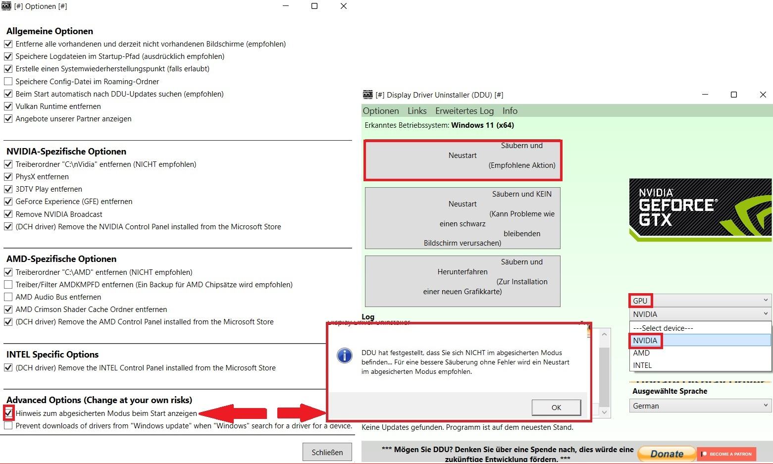

Oder den Nvidia Grafiktreiber direkt mit DDU im abgesicherten Windows Mode entfernen.
Nvidia Grafiktreiber Version 496.76: https://www.nvidia.de/download/driverResults.aspx/183945/de

das tut er so oder so wenn man nicht den MSI Mode mit diesem Tool aktiviert
AMD Treiber haben das ab Werk schon drin, kann ich dazu sagen...
Hab das Tool und Screenshot doch schon gezeigt wie es geht, eine Treiberneuinstallation wird da nicht helfen, auch kein DDU

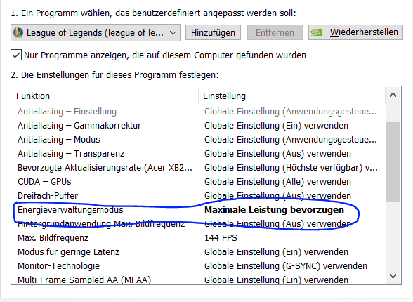

Ich hab die Energie option bei Nvidia auch mal auf maximale Leistung gestellt und habe dann 1700mHz bei der gpu gehabt, jedoch keinerlei Unterschied zu den davor 800mHz bei den fps.
Das ist ne schlechte Idee, der IDLE verbrauch steigt dadurch immens vom Rechner, bringen tut es dir praktisch wie du selbst feststellst in der Praxis leider garnichts in Sachen Performance.
Gruss Dennis

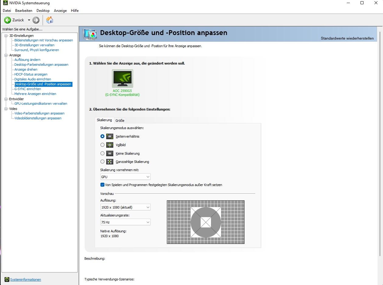

Joa wie gesagt bei solchen Games machen solche Frames halt so oder so auch keinen Sinn, stell auf 60 dann sollt es ja wieder gehen es sei denn dein besserer Monitor hat noch ne höher Auflösung die natürlich dann noch zerrt an der Hardware.
Ansonsten lass halt wie zuvor 1920x1080 auf die native Auflösung von deinem Monitor skalieren
Gruss Dennis

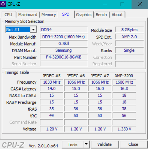

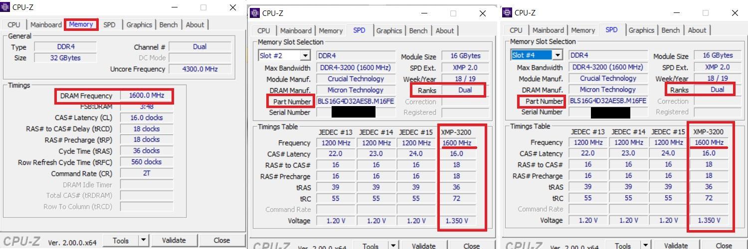

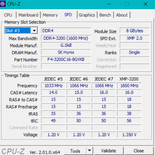

Ist das eigentlich ein Quad-Kit beim RAM, oder hast du zwei Dual-Kits gemischt? Nicht das du da SR und DR Module gemixt hast, was schon zu Problemen führen kann.
Kaum jemand weiss was Single Ranks (SR) und Dual Ranks (DR) ist.
Auslesen kann man das mit CPU-Z bei SPD/ Ranks (Bild unten).
Auf die Ram Chips kommt es auch an, es sollten die gleichen Ram Chips verbaut sein, am besten mit dem gleichen Herstellungsdatum, das lässt sich auch mit CPU-Z auslesen.
