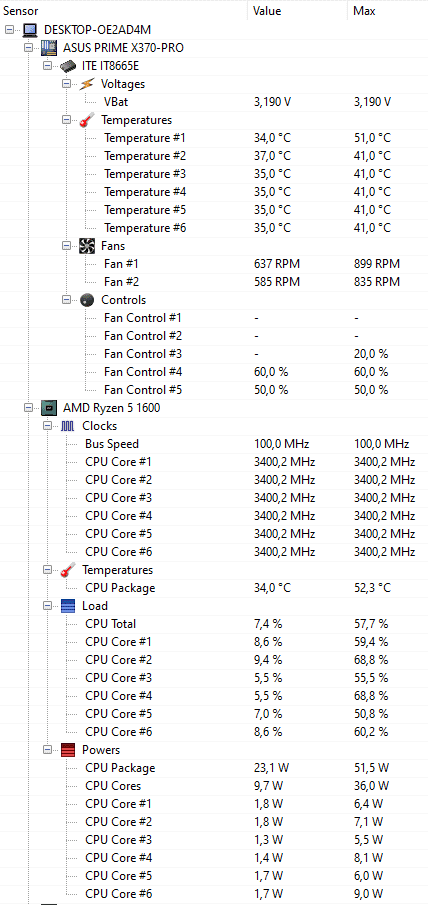

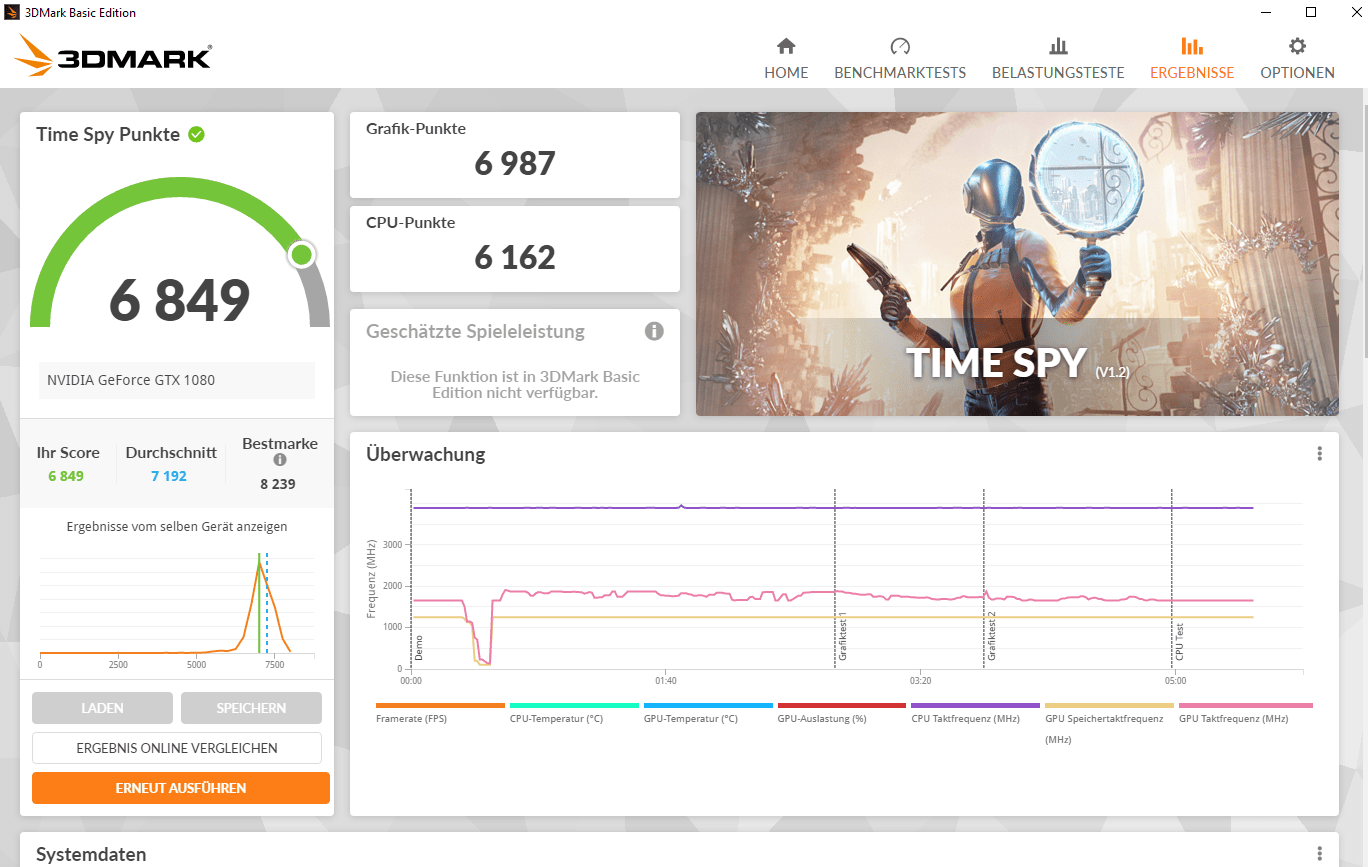

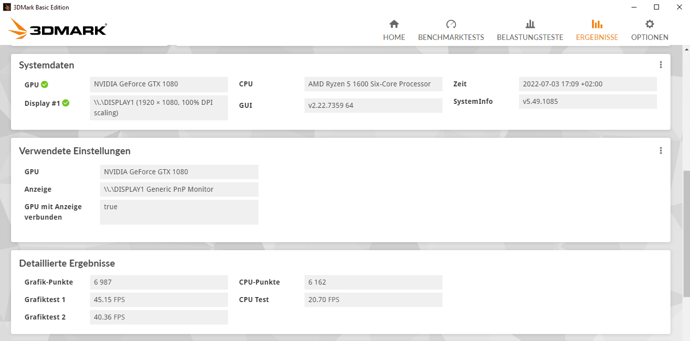

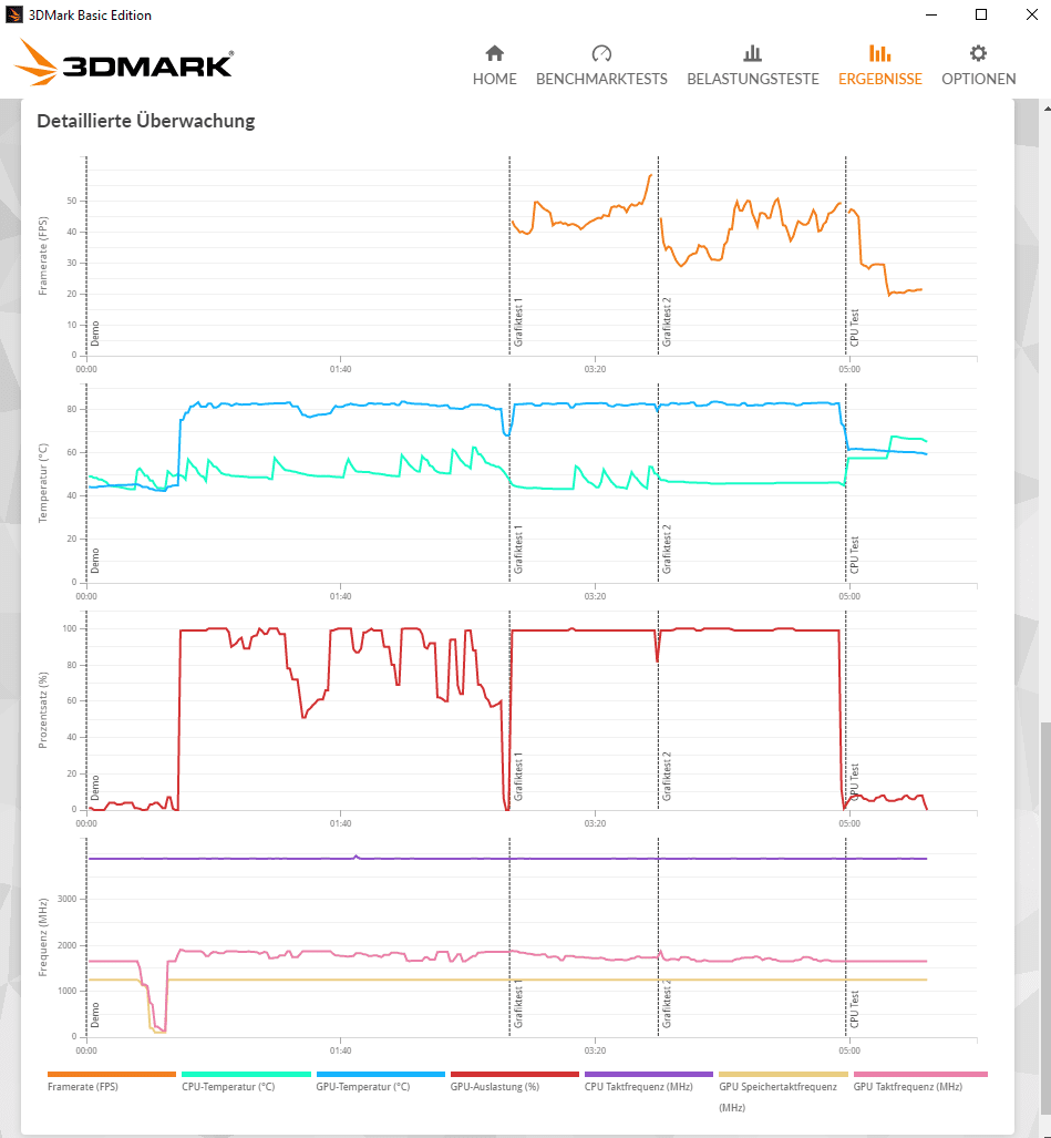

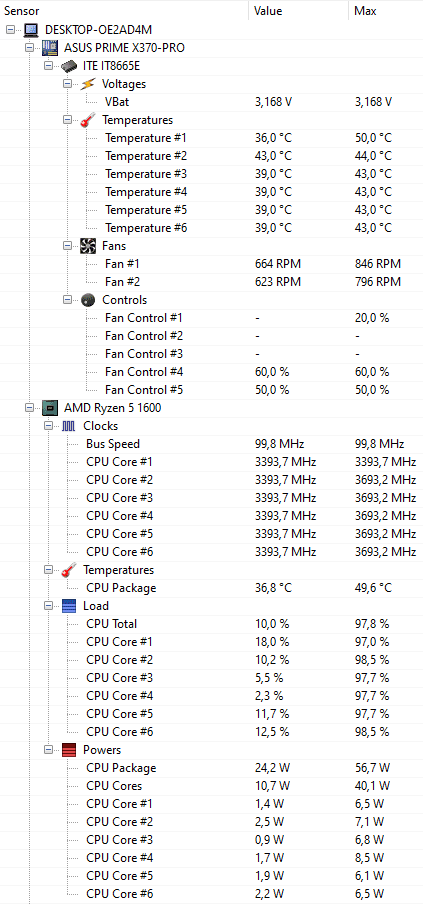

Ich hab mir mal Open Hardware Monitor geladen und über 2 Runden laufen lassen.
Temperaturen im grünen Bereich, Taktraten scheinen auch gut.
Würde ich erstmal ausschließen und eine neue Maus probieren wie oben beschrieben
Die Temperaturen und Auslastung der CPU und GPU sind OK, Ram ist auch noch ausreichend verfügbar.

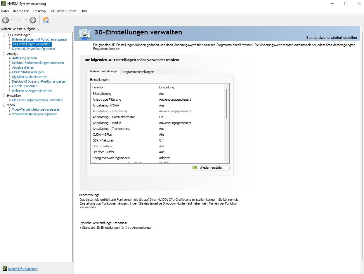

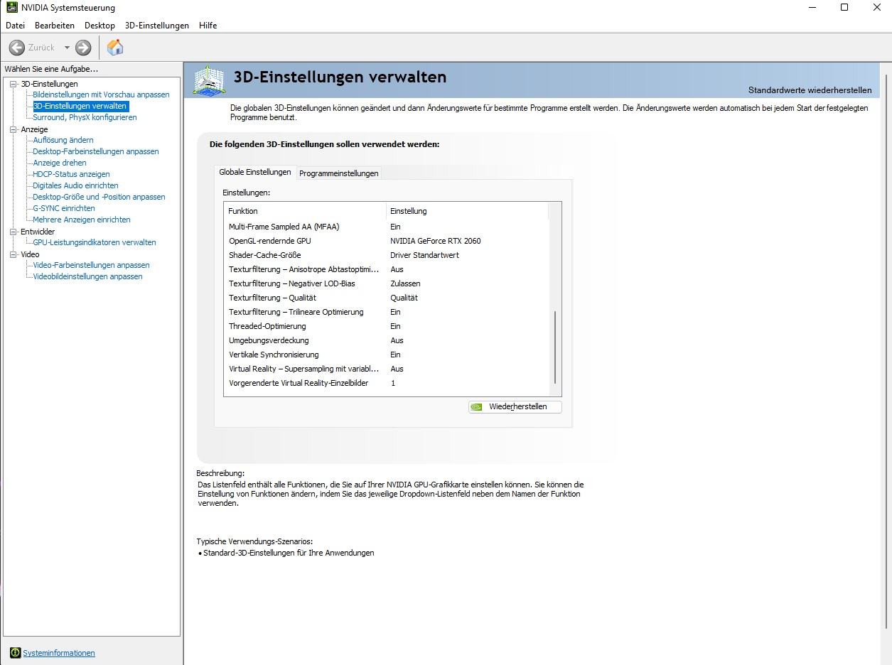

@Bombe1000 wenn du Nvidia GeForce Experience installiert hast, bei Programme und Features deinstallieren.
Nvidia DSR ausschalten, weil für DSR extrem viele Ressourcen verschwendet werden.

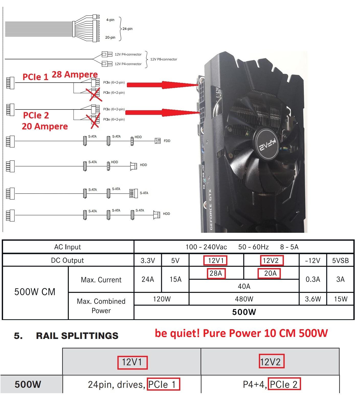

...Ich bin auch drauf gestoßen dass es vielleicht am Netzteil liegt, aber ich hab keine Ahnung wie ich das prüfen soll.
Wie hast du das Netzteil mit der Grafikkarte verbunden, hast du PCIe Anschluss 1 und 2 am Netzteil mit beiden Y Kabeln Stromkabeln mit der GTX 1080 verbunden?
Oder verwendest du nur ein Y PCIe Stromkabel an PCIe 1?
Ich würde die Grafikkarte mit beiden PCIe Y Stromkabeln verbinden, so wie unten auf dem Bild zu sehen, dann hast du Rail 12V1 (28 Ampere) und Rail 12V2 (20 Ampere) an der GTX 1080 in Verwendung.
Bild Quelle, Netzteil Handbuch Seite 46 und 47: https://www.bequiet.com/admin/Image...g=2&force=true&download=true&omitPreview=true

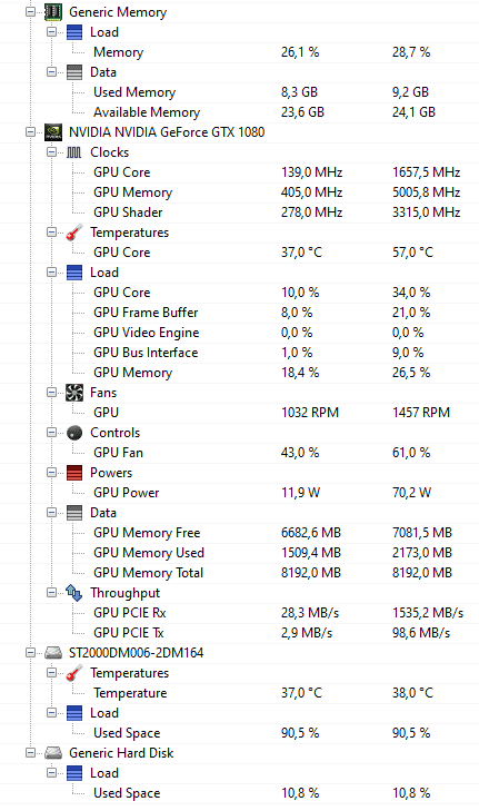

Die Lüfter drehen sich alle.
Anhang anzeigen 772753Anhang anzeigen 772754
CPU limitiert, Grafikkarte langweilt sich wohl, maximal 70 Watt Leistungsaufnahme ist n bisschen wenig für eine GTX 1080
verkehrte Settings halt und oder CPU-Limit.
Dazu brauch ich keine overlays, das sieht man so, auch ohne CapframeX, ohne MSI AB oder sonstwas...

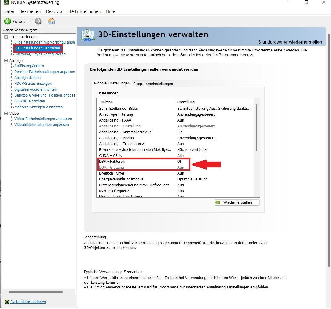

Das ist aber auch nur der Fall wenn eine entsprechende Auflösung auch inGame benutzt wird, davon ab das des eh die meisten aus haben werden, weils einfach nicht wirklich gut aussieht.
Probier DSR mal auf dem Desktop aus, dann weisst du was ich meine.

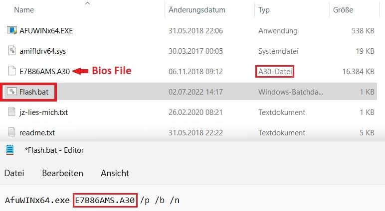

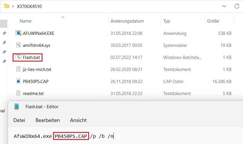

...ich habe eine einfache Möglichkeit gefunden das Bios auf Version 2.00 zu flashen.
Von JZ (ASRock Händler und ASRock Mainboard Spezialist): https://www.jzelectronic.de/jz2/index.php?lid=dGlkPTM1NSZ0aGVtYV9pZD01NTI0JmFjdD1BbnplaWdl
JZ ist hier im hardwareluxx.de Forum aktiv.

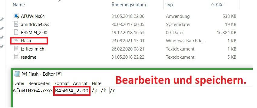

Du brauchst nur das ASRock B450M Pro4 Bios 2.00 in den Ordner packen das ASRock X370 Bios (X370GK45.10) entfernen und die Batch Datei (Flash.bat) umschreiben und speichern, so wie auf dem Bild unten.
Die "Flash.bat" öffnen und danach mit der Taste "e" nur bestätigen, der Bios Flashvorgang startet dann.
Dann bist du wieder auf Bios Version 2.00 mit AGESA 1.0.0.6.

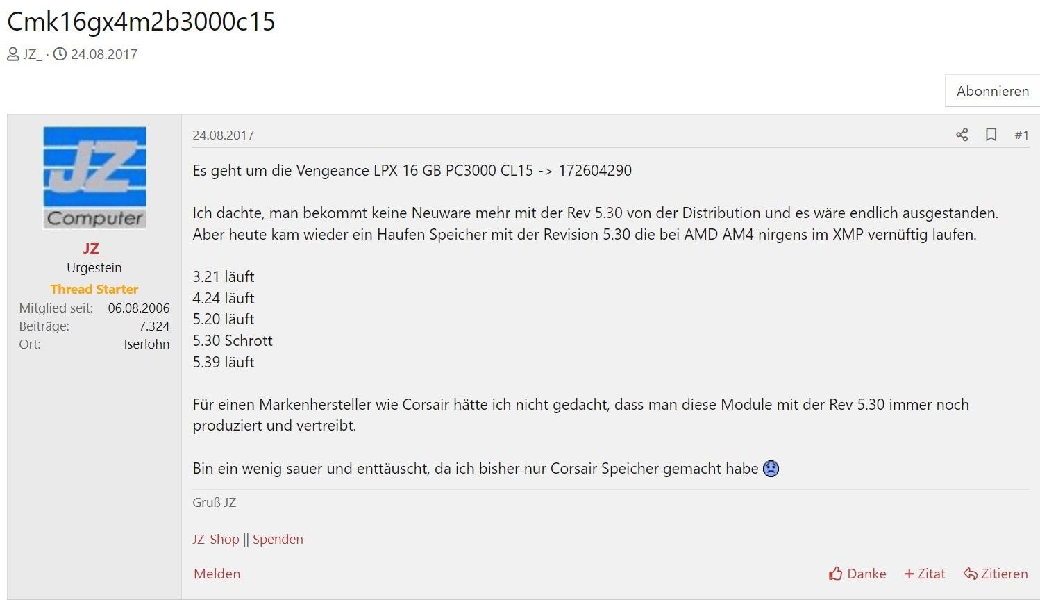

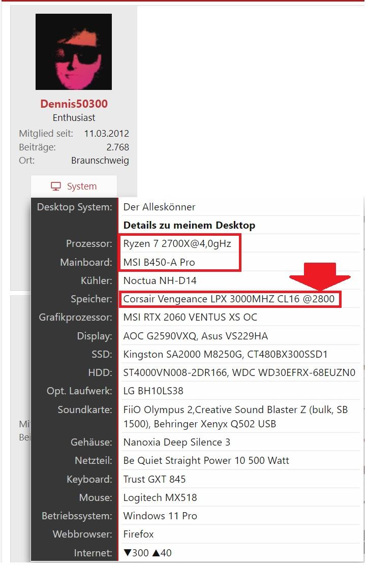

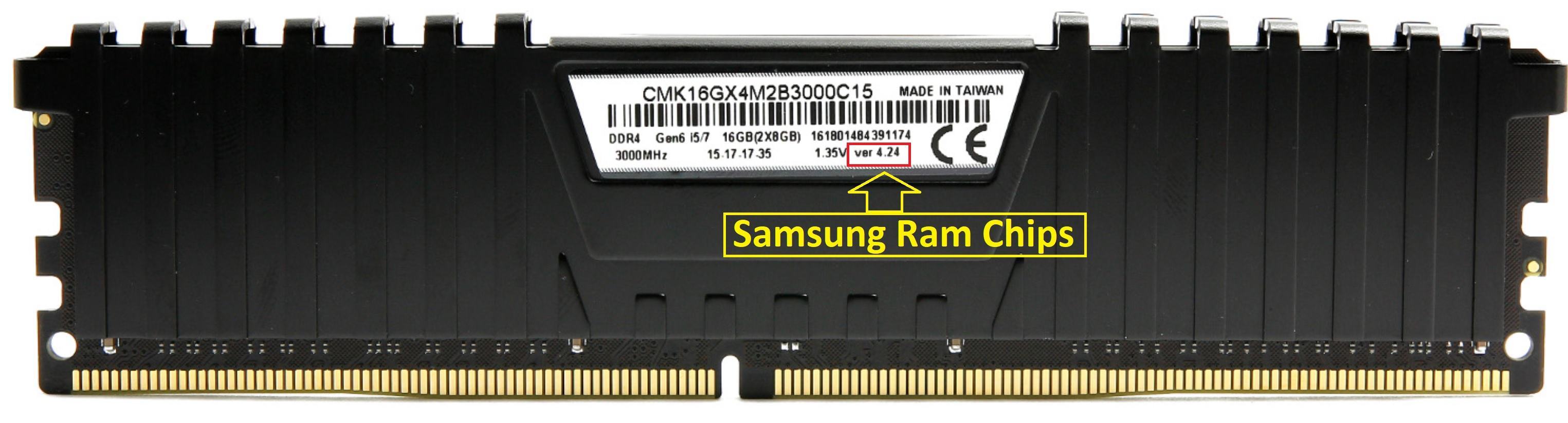

@Dennis50300 dein Corsair CMK16GX4M2B3000C15 Ram hatte eine ganze Zeitlang Probleme, weil minderwertige Ram Chips mit hochwertigen Ram Chips auf einem Ram Riegel gemischt wurden.
Wenn dieser Ram bei dir nur auf 2800MHz stabil läuft, und Hynix Ram Chips auf deinem Ram verbaut sind mit ver 5.30 hast du mit Sicherheit das gleiche Problem.
Ich habe bei einem Bekannten das gleiche Problem mit diesem Ram gehabt, der Ram lief nur mit CL16-18-18-36 Timings auf 3000 MHz stabil.
Nachdem der Ram von Corsair getauscht wurde gab es keine Probleme mehr, einfach das XMP Profil aktiviert und der Ram lief auf DDR4-3000, CL15-17-17-35 mit dem Z170 Mainboard und der Intel i7 6700K CPU.
So wie hier von JZ beschrieben: https://www.hardwareluxx.de/community/threads/cmk16gx4m2b3000c15.1173496/

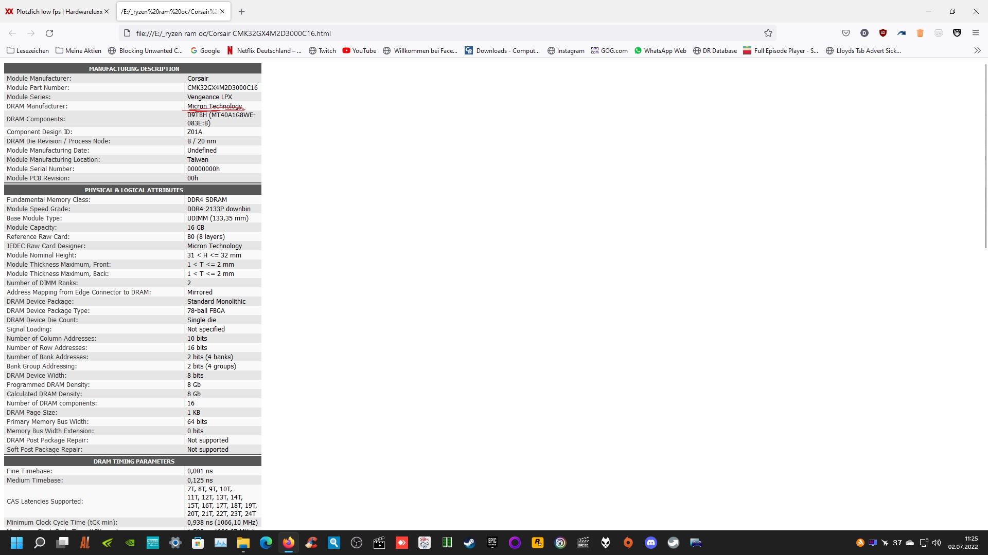

Es ist quasi die erstere Revision wenn man so will, ohne Max
So Downgrades vom Bios hab ich schon gemacht, einfach mit dem Flash-"Tool" vom Bios das war nie ein Problem gewesen. (Weil auch schonmal eine Biosversion, grütze war)
Es ist C16, nicht C15er :-)
3000 würden auch laufen, mir geht es nur auf den Keks, das ich mit XMP Profil eine deutlich höhere NB SoC Spannung brauche für 3000mhz beim RAM, daher lieber 2800 mit dafür aber schärferen Settings und weniger Spannung auf dem RAM. (1,22V vs. 1,35V, was zusätzlich nebst NB SoC Spannung natürlich ebenso den IDLE na unten hin zu optimieren verhilft)
Der hat Micron Chips, keine Samsung
gruss Dennis

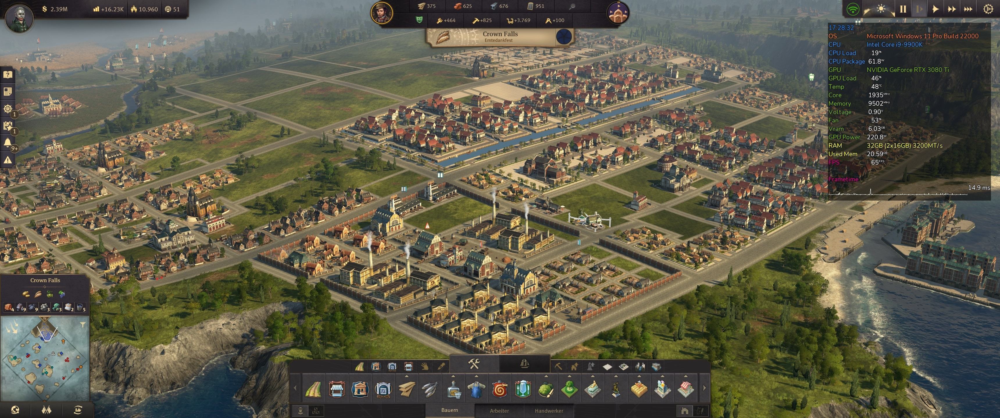

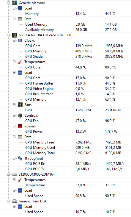

weil du davon ausgehst dass der TE die screenshots von hw monitor gemacht hat als er ingame war.
ein beweis ist das aber nicht. deshalb möchte ich immer die ingame screens mit overlay sehen.
das ist dasselbe wenn mir jemand auf die frage "haben sie den pc schon neugestartet" mit ja antwortet, er es aber tatsächlich gar nicht gemacht hat. klassiker^^
zumal es auch bugs vom treiber gibt.
ausgelastete gpu 100% aber chiptakt bleibt im 2d mode. somit auch niedriger verbrauch. hatte ich selbst schon gehabt.
natürlich kannst du völlig recht haben. ich vergewisser mich aber aus erfahrung lieber selbst :d
Das kann durchaus auch ohne vollem Takt passieren, ist richtig.
Aber man schaut da auch auf die leistungsaufnahme und nur lediglich 70 Watt ist definitiv bei einer GTX 1080 kein Grafikkarten-Limit.... das Ding zieht nämlich gut bis zu 180W aus der Buchse
Zieht sie nicht was sie könnte und das bei einer gewissen Spielzeit, muss da nunmal schlichtweg die CPU limitieren
Gruss Dennis
Wohlbemerkt ist NVidia da sehr pingelig was die Leistungsaufnahme angeht, da liest man auch keinen Mist aus

Ich nehme mal an das Efi flash ein Tool für Windows sein wird ?
Richtig, der exakte Name ist AFUWINx64.EXE
Gibt es zu diesem Tool irgendwie n Linke/eine Seite ?
Nur vom JZ Server, die Anleitung für ein ASRock B450M Pro4 ist im Spoiler.
Einfach die die flash.bat an das Asus B450 Mainboard anpassen und das Bios File vom Asus B450 Mainboard entpackt in den Ordner kopieren und das ASRock X370 Bios entfernen.

@Dennis50300 für dein Asus PRIME B450-PLUS sieht das dann so aus wie unten auf dem Bild.
Das Bios File in PB450PS.CAP umbenennen, entweder den Bios Renamer der bei jedem aktuellen Bios File dabei ist verwenden, oder manuell umbenennen.

...Ich musste es "retten" über Bios Flashback mit dem USB Stick, das Tool hat wohl mist gebaut, war also quasi erstmal "gebricked"
Dann hast du wahrscheinlich das Bios File nicht in PB450PS.CAP umbenannt, so wie ich es im Edit gepostet habe (Zitat unten).
Das der Bios flash nicht funktioniert hat liegt dann wohl am zu langen Namen (PRIME-B450-PLUS-ASUS-0601.CAP) vom Bios File.

Cmos habe ich resetet dennoch keine verbesserung. Habe den Hardware monitor nochmal bei Tarkov laufen lassen, es läuft auf 1080p zwischen 50-60 fps.
Am Pc selber rumschrauben und säubern werde ich wohl erst nächsten Monat machen können wenn ich wieder Zuhause bin.

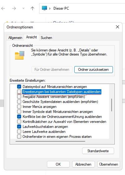

...Dateinamen ändere oder die batchdatei umschreibe, das kommt auf dasselbe raus
Falsch bei deinem MSI B450 A-Pro muss die Datei Endung .A30 sein, da geht weder das eine noch das andere.
Das muss exakt so wie unten auf dem Bild aussehen bei deinem MSI B450 A-Pro mit Bios File E7B86AMS.A30
Tarkov ist für dich kein gutes Spiel um die Leistung zu testen, denn da limitiert dich dauerhaft deine alte CPU. Erstens wurde Tarkov gerade erst gewiped und geupdated, wodurch eh schon einige Spieler Performanceprobleme haben, zweitens ist Tarkov extrem CPU-lastig, mit falschen Einstellungen noch mehr. Je nach Einstellungen und Karte bringt deine Kiste da auch nicht viel mehr als die 50 bis 60 fps. ;)
Lass lieber einen Benchmark laufen, mit Scores die man vergleichen kann. 3DMark TimeSpy nur als Beispiel.
Womit läuft der RAM jetzt nach dem CMOS-Reset? HWMonitor zeigt es nicht an, HWinfo64 ist da eher zu empfehlen (umfangreicher und zeigt zumindest den Takt an). Ansonsten auch CPU-Z dazu.
Dateinamen komplett markiert, mitsamt Dateityp, also garkein Problem.
Da bist du also auf dem Holzweg mit der Vermutung, mir schleierhaft wie du darauf kommst das ich das verkehrt umgeschrieben haben soll, ich braucht doch bloss den Dateinamen mitsamt Endung gegen das von mir in der Batchdatei austauschen und zwar copy & paste, das geht 1:1 ohne Fehler dabei.

Jetz hat zumindest die Grafikkarte irgendwann mal voll Leistung aufgenommen, und die CPU taktet auch wohl durchaus schonmal höher.
Gruss Dennis

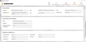

Habe Benchmarks mit Cinebench und Unigine Heaven laufen lassen, kann die html datein hier nicht anhängen deswegen habe ich sie in meinen drive getan.
Ich war mir nicht wirklich sicher wie das funktioniert mit Hwinfo und CPU-Z, also habe ich nach jedem Benchmark den Bericht gespeichert und dann die Programme wieder neugestartet.
Hoffentlich passt es so wie ich es gemacht habe.
Das ist so schlecht zu vergleichen, mach doch einfach mal ein 3dmark time spy run und zeige das Ergebnis hier.

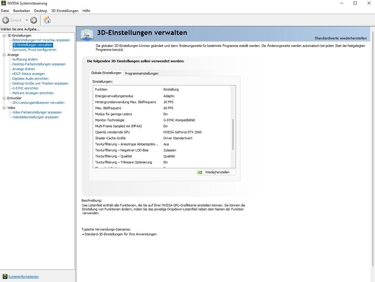

Super feststellen kann man es mit diesen Daten wenn der Treiber nicht fehlkonfiguriert ist, dann braucht es keine Overlays, sowie auch keine Benchmarks
Max FPS entsprechend vom Bildschirm.
Erreicht dann die Grafikkarte ihre maximale Leistungsaufnahme hat zumindest mal die Grafikkarte wirkklich limitiert, hat diese nicht ihre maximal mögliche Leistungsaufnahme erreicht limitiert definitiv die CPU
Man basht ja aber zu gerne seitens gewissen Konsorten alles voll mit fehlkonfiguration und nicht geltender Mathematik sowie Logik, blöderweise funktioniert das ganze nunmal so eben nicht.

Man will hier ja nicht FPS in Benchmarks jagen sondern Realtime-Szenario etwas spielen.
Mit den richtigen Einstellungen, stellt man es an der Leistungsaufnahme ganz einfach fest
Gruss Dennis
Ist sowas wie Civilisations VI, ist also generell CPU lastig soetwas, daher liegt das CPU-Limit sehr nahe
Die Grafikkarte wird zwischendurch mal limitieren, aber sicherlich ist das für das was der Bildschirm abliefern soll ziemlich irrelevant, meine NVidia Treibersettings übernehmen und wenn das nicht ausreicht, reicht die CPU nicht, sehr offensichtlich.
das wäre leider Grafikkarten limitierend, nicht CPU, ist also für dieses Szenario keine vergleichbare Last
Man muss es schon mit dem Spiel selber Testen, wo es hakt.
