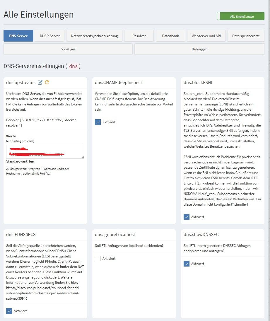

ich habe Pi-Hole auf eine Proxmox Lcx laufen und mit Standard Einstellungen läuft erstmal gut.
Jetzt habe ich schon im Internet geschaut, wegen gute Einstellungen im Programm.
Aber so richtig habe ich nichts gefunden, das Optimale schnelle Einstellung.
Deswegen wollte ich euch mal fragen, wie ihr es bei euch eingestellt habt.
Haben Kabel Anschluss bei Vodafone mit IPv6 und Native IPv6-Anbindung verwenden.
Könnt ihr mir da weiter helfen?
Gruß Enrico

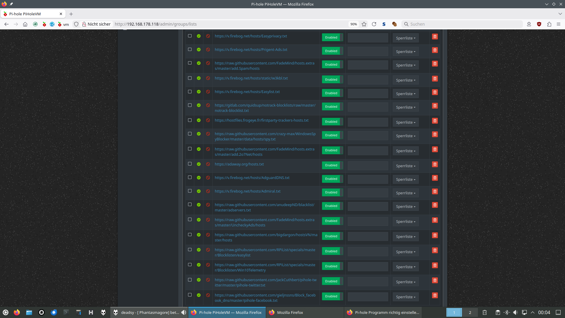

Was habt ihr für Black Listen drin?

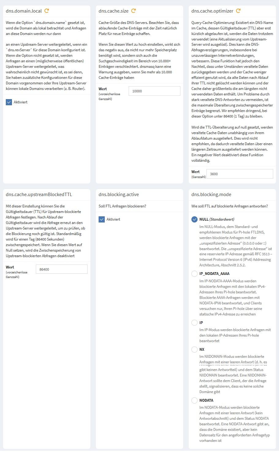

Und wie sieht euer Blockierungsmodus aus?
Pi-hole FTL DNS unterstützt derzeit die folgenden Modi zum Blockieren von Anfragen:
NULL (Standardwert)
IP -NODATA-AAAA
IP
NXDOMAIN (NX)
NODATA
https://docs.pi-hole.net/ftldns/blockingmode/
Darf man fragen, wieviel Einträge bei bir angezeigt werden?
Und wieviel Block Listen du gespeichert hast?
Das sind alle meine Listen und zusammen machen die ugfähr 350k Einträge aus -
Ich habe 54 Seiten und 12,2 Millionen Einträge.
Ist das Zuviel?

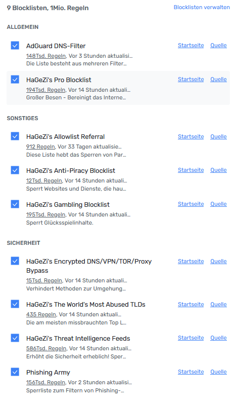

Ja, da ist bestimmt ein hoher Anteil an Redundanzen drin, ich nutze die Listen von Hagezi --> https://github.com/hagezi/dns-blocklists
Es bietet mehrere Abstufungen der allgemeinen Blockierungen und auch etliche spezielle Blocklisten wie Piracy oder Gambling, so dass du selbst zusammenstellen kannst, ohne dass Redundanzen vorhanden sind und der Pi-Hole nur einmal durchschauen muss 🙂

4,6 Mio Einträge und 60 Listen
Etwa 20 bis 30% wird geblockt.
Am Anfang so aggressiv eingestellt, das mein Smartphone kaum noch nutzbar war (google)
Das mit den sponsored links ist mir die Tage auch aufgefallen. Obwohl ich vor ca. 2 Monaten Listen aktualisiert und neue hinzugefügt habe.
@LehmannE Genau, es kann sein, dass du eine bestimmte URL in verschiedenen Blocklisten mehrfach hast, was ja nicht viel bringt, da beim ersten Treffer schon geblockt ist und die anderen Blocklisten kommen nicht zum Zuge -> Speicherplatz wird unnötig belegt
ich war vor ein paar Jahren auch so auf Sammeltrip von allen möglichen Blocklisten (Spamhaus, Firebog, OISD...) gewesen, bis ich bei Hagezi gelandet bin, der auch die Möglichkeit bot zu überprüfen, ob die URL bereits in seinen Listen sei, seitdem bin ich geblieben... bei allen von mir gewählten Blocklisten hält sich es bei 1 Mio Zeilen, umfangreich genug und dennoch kompakt 😎
