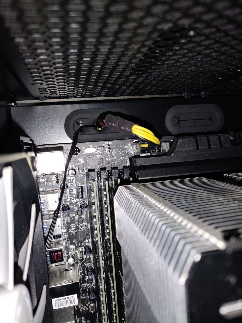

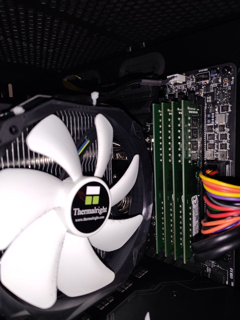

Irgendwie bin ich mir grad unsicher, ob diese Riegel mit den Höckern da noch reinpassen...

Jetzt gib doch bitte erstmal das genaue Modell deiner bisherigen Speicherriegel an...
Wenn dir XMP in dem themenfeld kein Begriff war, könnte es doch sein, dass für deine Speicherriegel momentan noch nicht deren XMP-Profil im Uefi geladen wurde
