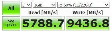

Also die Geschwindigkeiten einer 30 GB großen Ramdisk sind schon beeindruckend...

Mir kommt auch dein RAM realtiv langsam vor.. mein DDR3- 1600er macht in Crystaldiskmark r6500/w11000

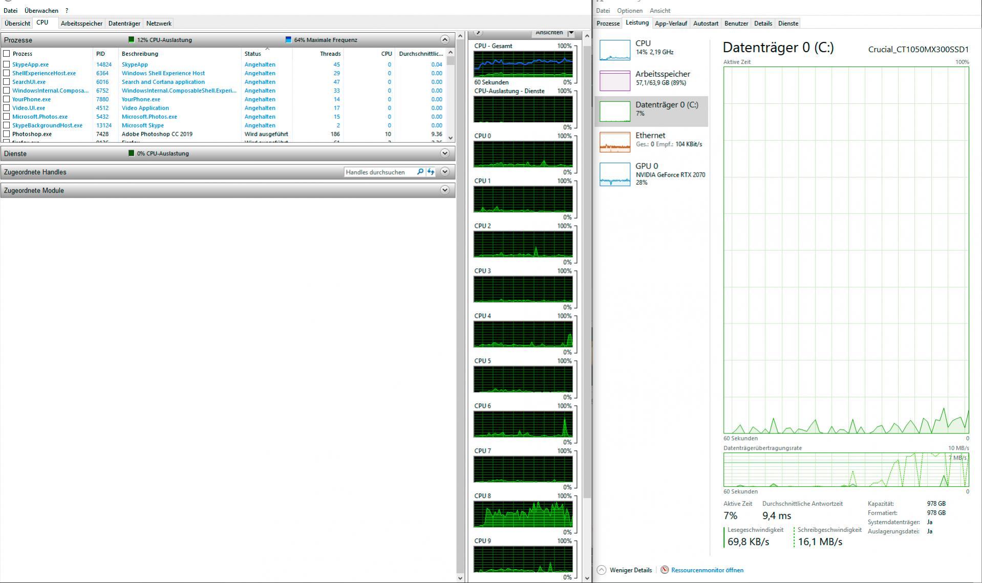

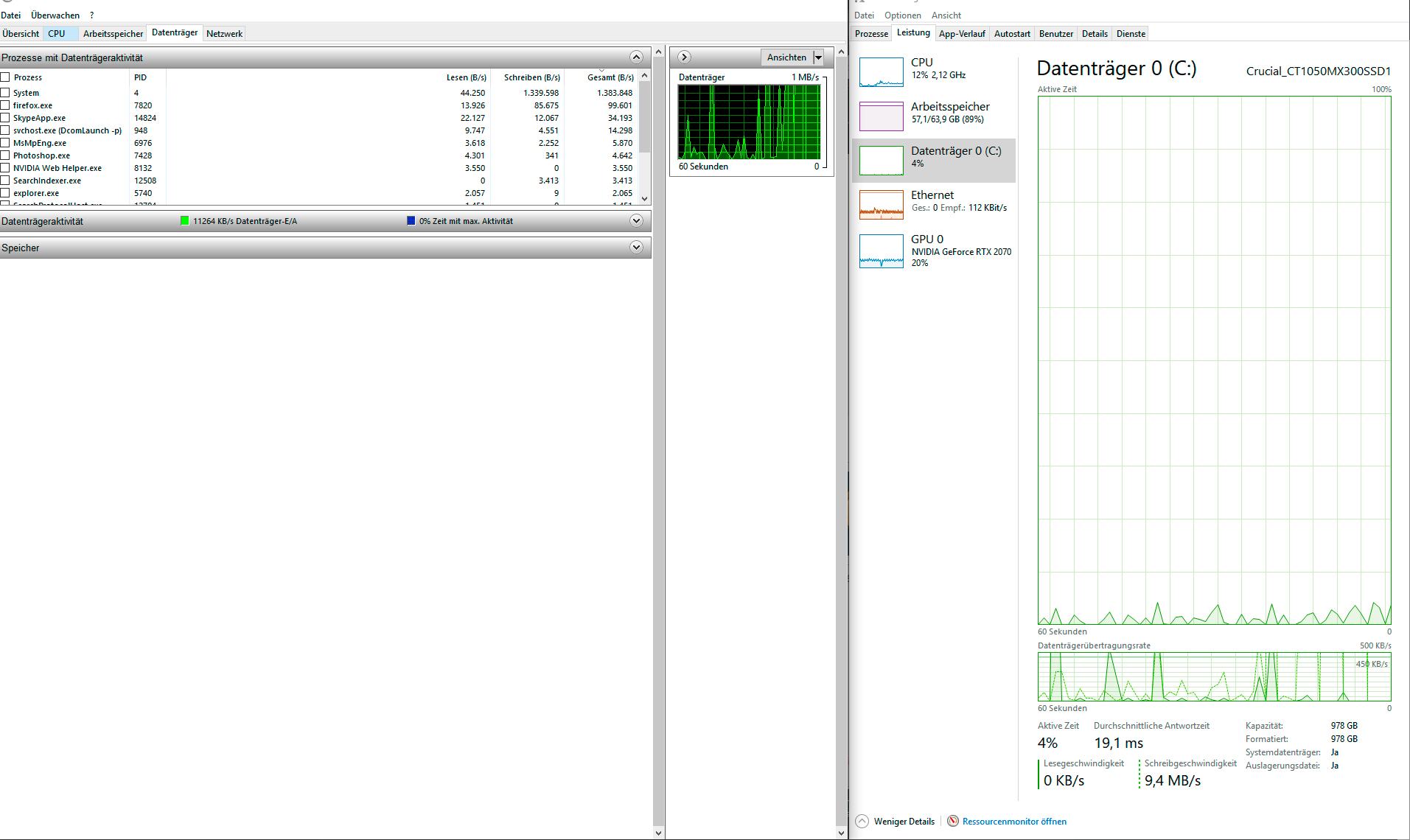

Du kannst es aber auch etwas anders angehen und beim Arbeiten mit Photoshop den Task Manager offen haben und sehen, ob die bisherige SSD überhaupt voll gefordert wird.
Ja, sie langweilt sich. Es scheint so, als würde nur 1 Core arbeiten. Der Speicher ist vermutlich wegen der RAM Disk so voll ?? Wenn die Situation ist, wie ich vermute, würde ein i9 9900K ca. 33% schneller sein.
Bei dem Screenshot gab es keine Ramdisk.
Der Speicher ist in Photoshop regelmäßig so voll.
Aua - da würde ich mal auf 128 GB aufrüsten.
