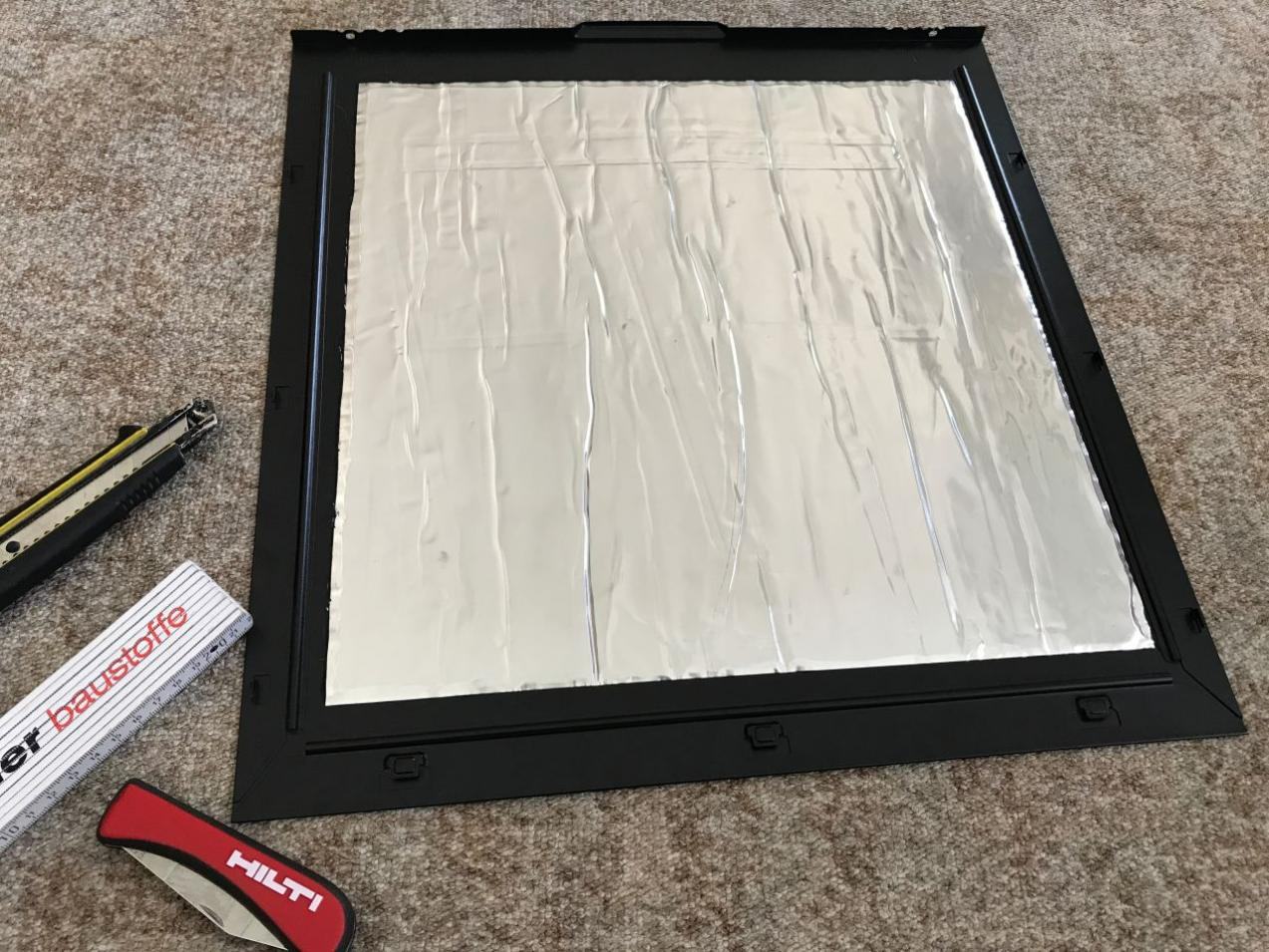

Allein das Material des Evolv ATX verhindert durch seine Stärke Vibrationen, während ich beim Pro M erstmal das Blechseitenteil mit Alubutyl bekleben durfte.
