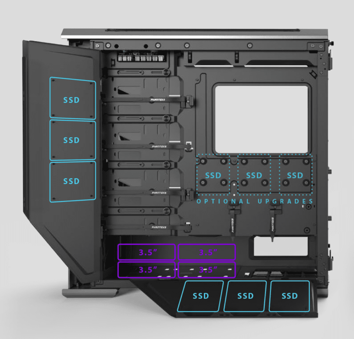

ich bin auch zukünftiger User des Phanteks Enthoo EVOLV X Gehäuses.
Ich würde gerne ein Netzteil mit 850W verbauen, als Mainboard nehme ich das Asus Hero VIII für AM Sockel, am liebsten wäre mir
be quiet, aber ich kann nicht beruteilen ob deren ATX Netzeteil in das Gehäuse passen.
Dank euch im voraus.
/Karl
Wenn du nur einen von zwei 3.5'' Käfigen verwendest, dann passen Netzteile bis geschätzt 30cm hinein.
Wenn du beide Käfige verwenden würdest, wird es knapp. Bei keinem Käfig bist nur auf die Gehäuselänge beschränkt.
Locker.
Ich hatte ein Dark Power Pro zuvor und nun ein RM750X. Die sind alle +/- gleich gross. Zudem habe ich einen 3.5'' Kafig drin (der bei der Front) und keine Platzprobleme, trotz CableMod extensions
