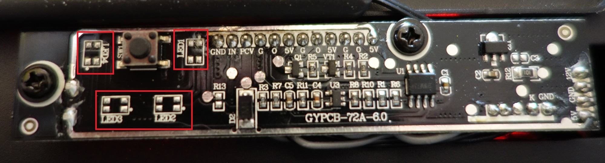

Und hat sich schon mal jemand gefragt, warum Phanteks den Bowerbutton nicht beleuchtet? Auf der Platine unter dem Knopf wären auf jeden Fall Lötstellen für SMD LEDs vorhanden...

War er beim Enthoo Pro auch beluchtet. Aber beim X hat das Geld vermutlich nicht mehr gereicht - wie auch der Resetbutton nicht vorhanden ist.

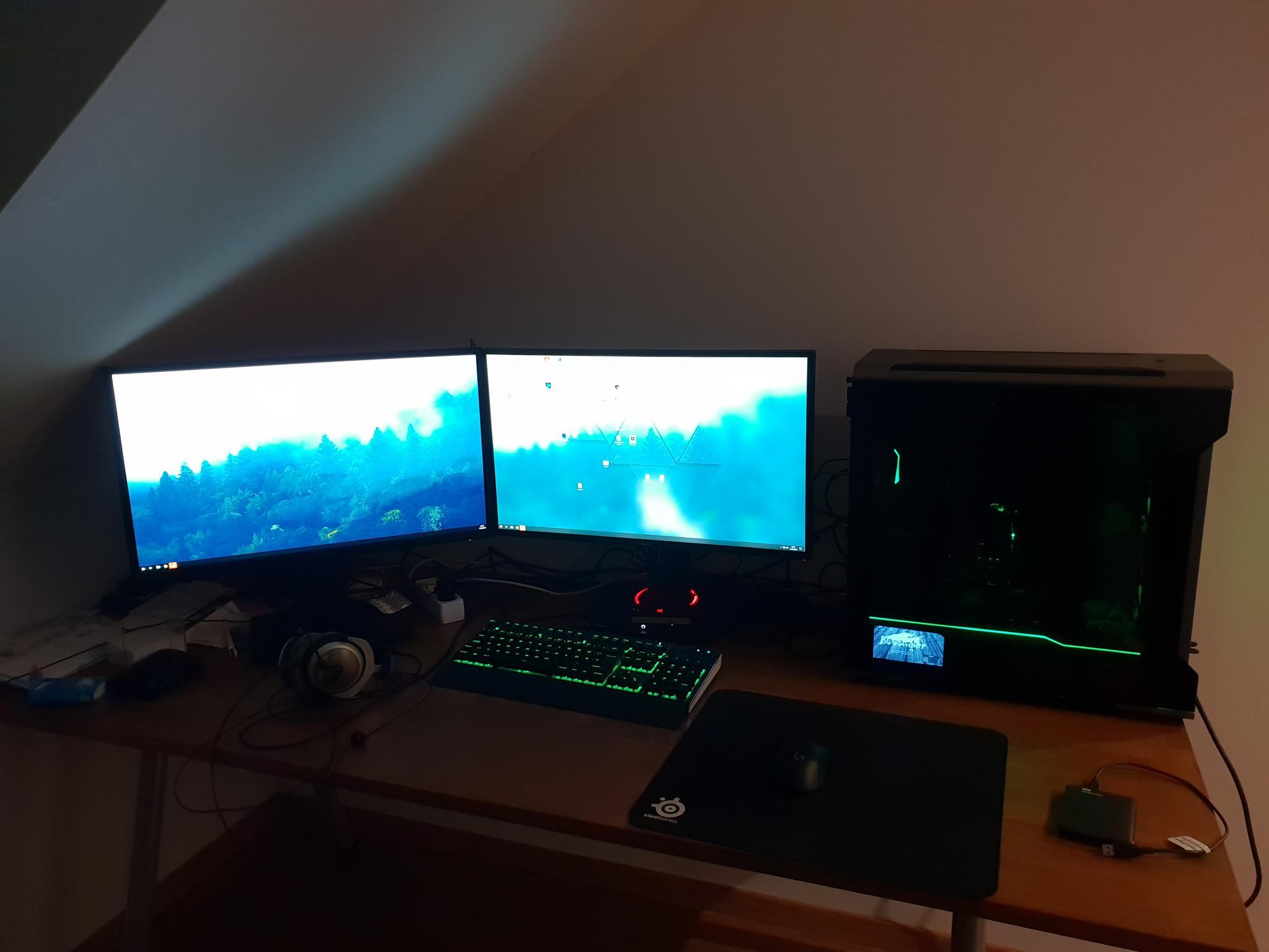

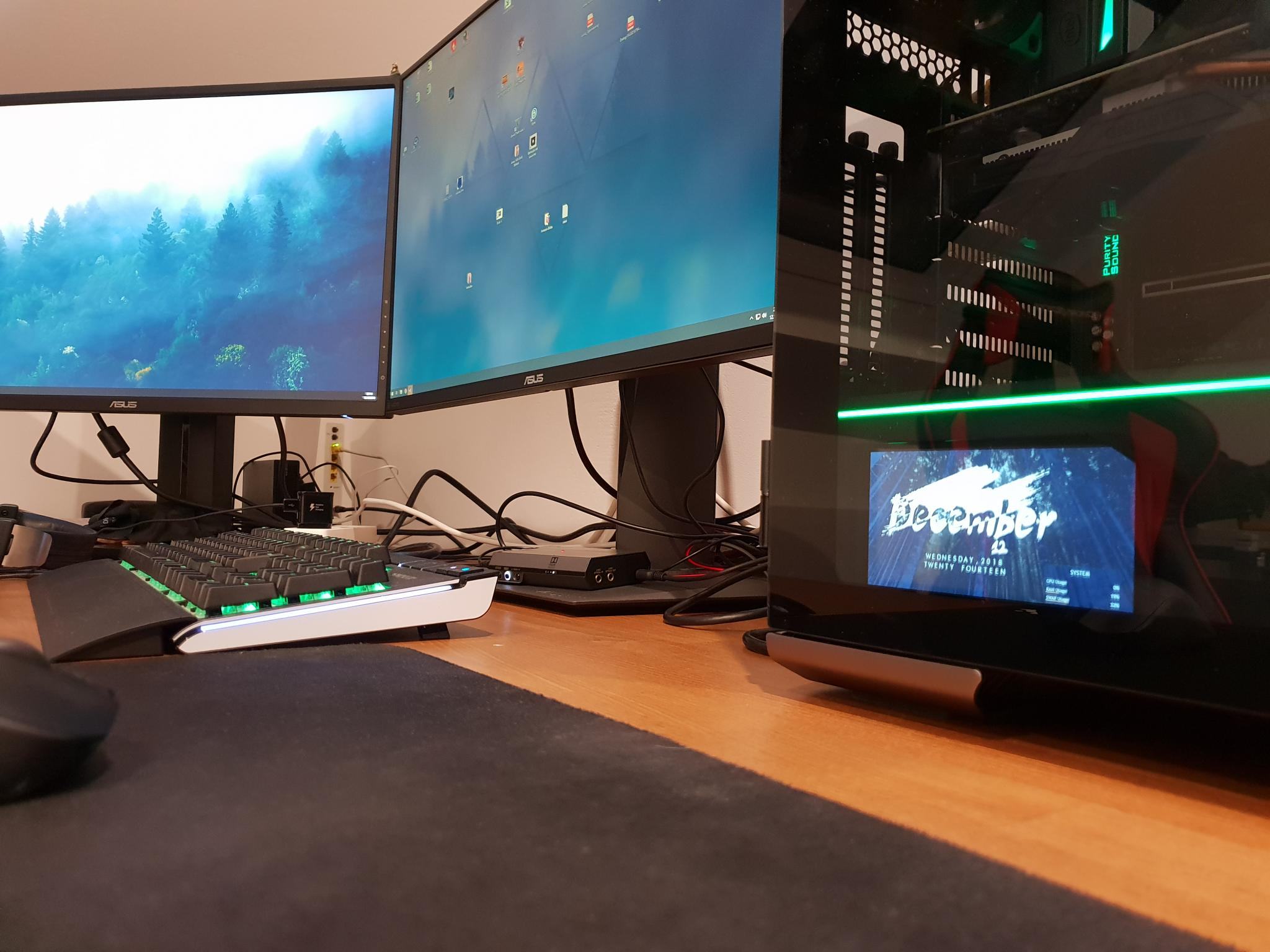

soo, habe nun den Bildschirm bekommen und eingebaut.
Muss noch schauen wie ich die Temps darauf programmieren kann mit Rainmeter, wenn sich da jemand auskennt und mir helfen kann, immer gerne! :d

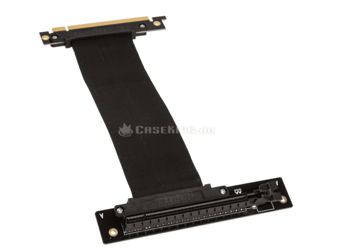

Hat jemand Erfahrungen mit den Riser Kabeln von Phanteks? Ich wollte mir nun eins zulegen und es gibt gleich 4 Stück :(
Einmal scheint es wohl die Länge zu sein (22 und 60cm), zudem gibt es aber wohl ein normales und ein Premium Kabel?

Passen die alle in das Gehäuse und worin besteht der Unterschied?
Ich habe mich versucht dazu schlau zu machen und konnte nur herausfinden, dass man zwar zwei Qualitätsstufen bei den Kabeln haben kann, aber vermutlich nicht bei diesen von Phanteks. Entweder du hast keinen wirklich messbaren Unterschied in der Performance oder der ist so groß, dass es auch ein Blinder mit Krückstock meekt. Deshalb glaube ich, dass das 60€ riser Kabel seinen Preis vor allem einem Placeboeffekt zu verdanken hat und habe mir deshalb das 22 cm Kabel bestellt. Das kommt heute an und ich werde natürlich genau hingucken, ob ich Nachteile ausmachen kann! Ich werde also, solange hier nicht jemand schneller ist als ich, ein paar synthetische Benchmarks mit vorher/nachher Vergleich anstellen und hier gerne teilen.
