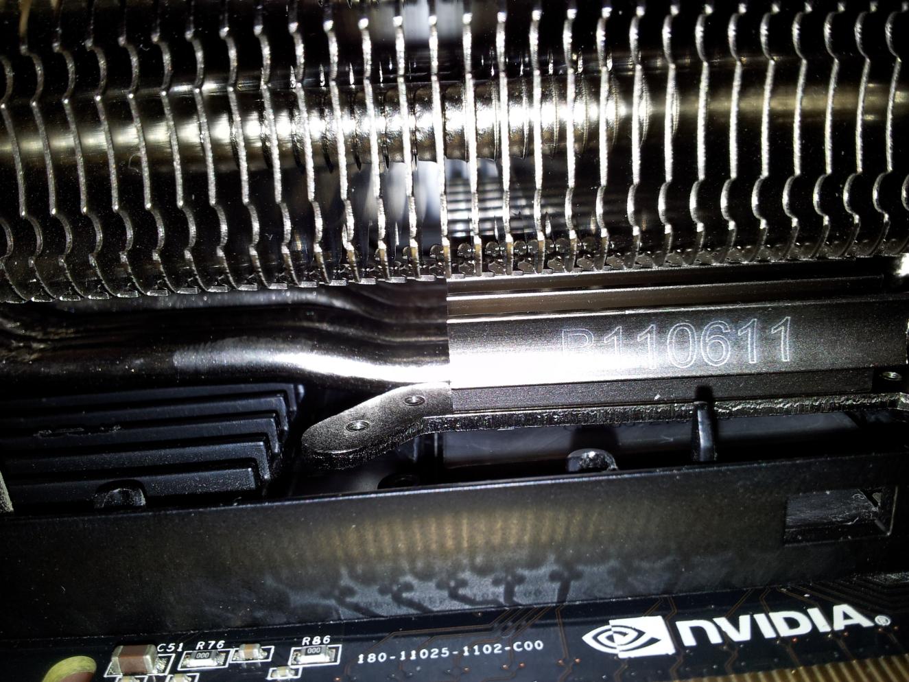

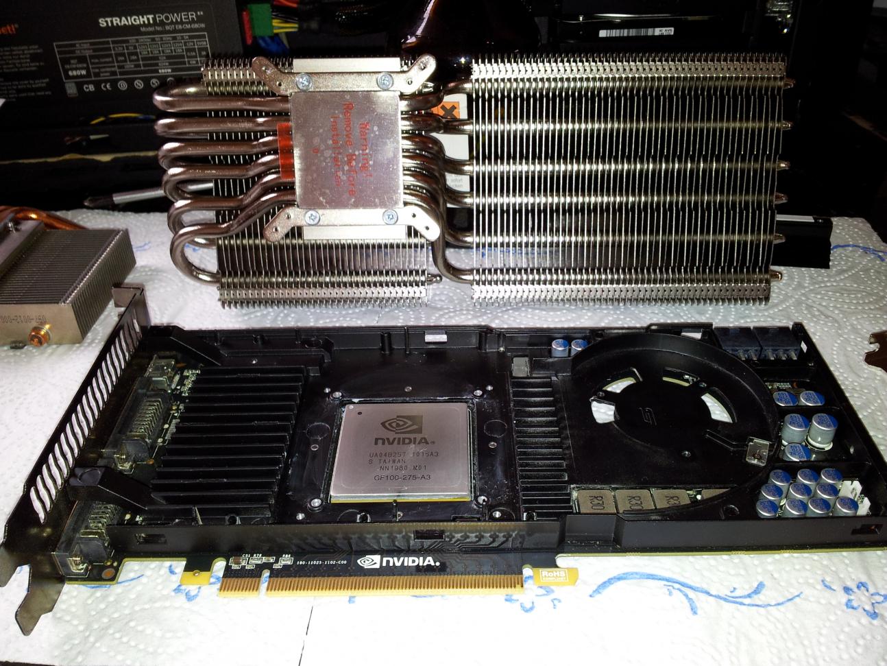

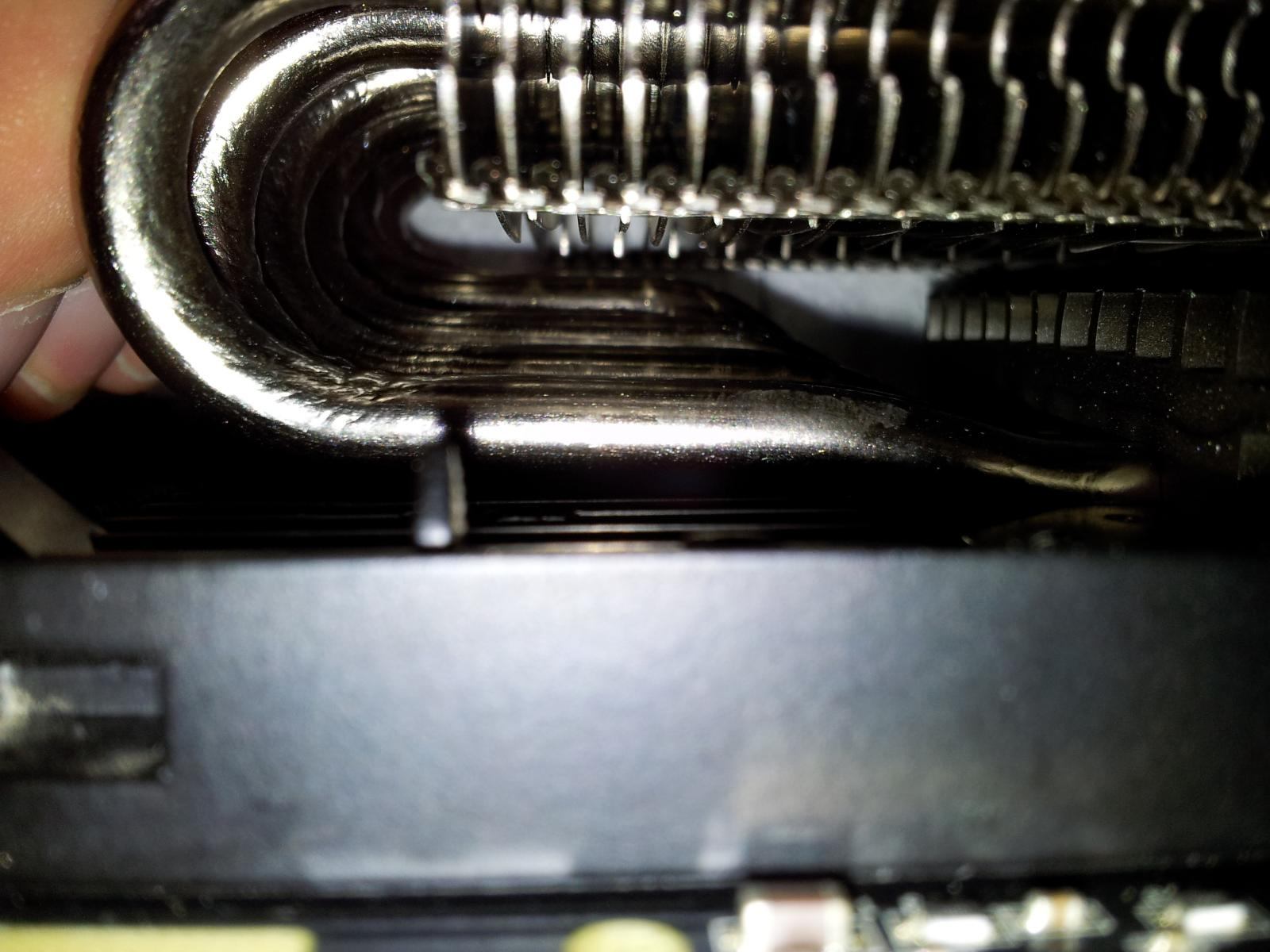

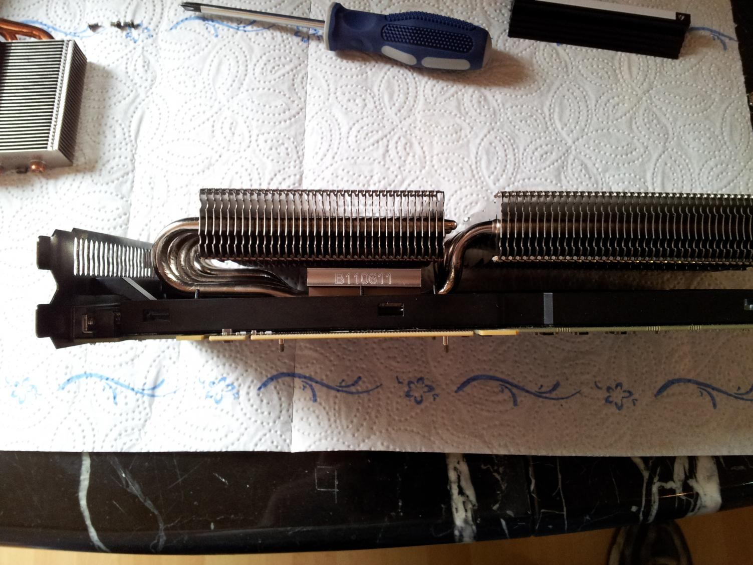

Hey Leute,
Mein eben gelieferter Alpenföhn Peter Passt nicht auf meine Sparkle GTX 470.
Was kann das sein mache ich was Falsch? ist es eine Fehlproduktion oder was ist da los ? Der Kühler kollidiert mit den Lammellen an der Schwarzen Grundplatte. Siehe die Zahlreichen Bilder.
Danke für eure Hilfe Miles2009
Ps: Das ich die Folie entfernen muss weiß ich ich wollte es lediglich mal testen ob er Überhaupt passt

Normalerweise soll man bei einer GTX470 die Grundplatte mit nutzen können.
Ich würde den Kühler entweder ohne die Grundplatte nutzen oder die Grundplatte etwas bearbeiten an den Stellen wo die Heatpipes aufliegen.
jo,entweder ein wenig abfeilen oder eben ohne Grundplatte benutzen. Wie gesagt, sind ja genügend Kühlkörper für alle wichtigen Teile dabei.

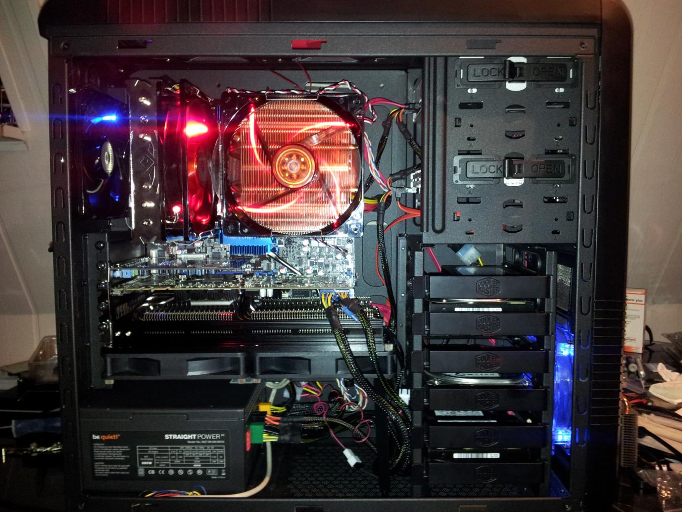

so es ist vollbracht :-) Puh
peter-will-nicht-alpenfoehn-peter-823993.html
aber jetzt passt meine TV Karte net mehr :-(
Sieht sehr gut aus! Hast du evtl. von Scythe Slipstream Lüfter daheim? Somit könntest du die TV-Karte evtl. noch nutzen. Alternativ könntes du die Lüfter auch von oben auf die Karte blasen lassen. Somit hättest du noch genügend Platz für die TV-Karte.
von oben dann passt die Soundkarte net mehr :fresse2:
aber das würde auch enorme Temps bringen oder ? also von oben sehe da keinen sinn
