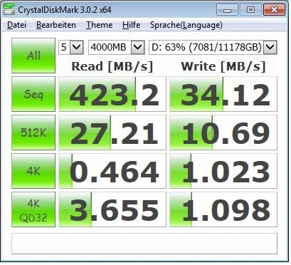

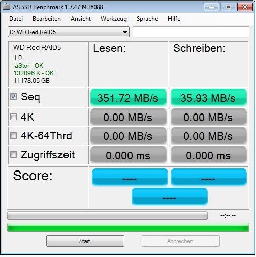

Fehlerhaftes Verhalten:
Auf dem RAID5 werden grössere Dateien (durchschnittlich 10-20GB pro File) abgespeichert. Dementsprechend wurde die Strip-Size bei der Erstellung des RAIDs auch auf die maximal möglichen 128KB eingestellt.
Wird nun ein solches File abgespeichert, habe ich zu Beginn Schreibraten von über 100MB/s (GBit voll ausgelastet)! Doch nach ca. 5GB bricht die Schreibrate auf unter 50MB/s ein. Es scheint also lediglich der Cache bzw. RAM gefüllt worden zu sein und dann verlangsamt der aktive Schreibvorgang auf das RAID5 den ganzen Kopierprozess.
Im alten RAID5 (gleiche Hardware, aber mit 5x Samsung HD204UI 2TB Festplatten und 64KB Stripsize) hatte ich bis zu 90MB/s durchgehend! Somit kanns grundsätzlich nicht am ICH10R liegen. Lediglich die Festplatten und der Treiber haben geändert.

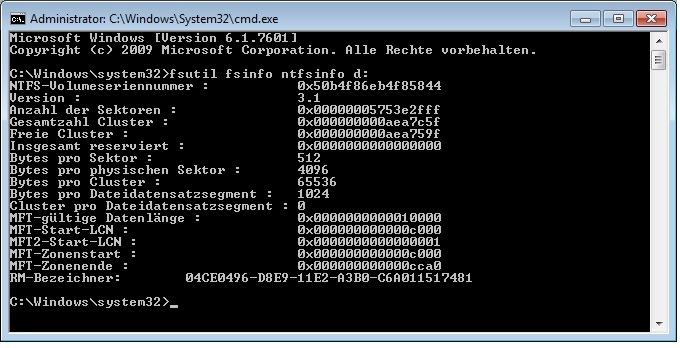

Ist eventuell das Alignment fehlerhaft? Oder die Stripsize zu gross?
Bereits jetzt schon vielen Dank für die Antworten!

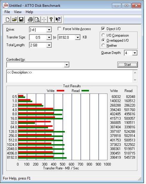

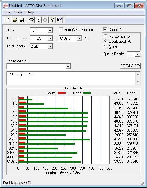

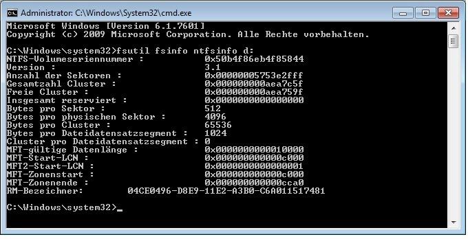

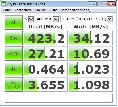

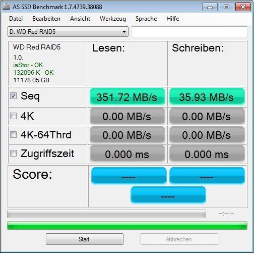

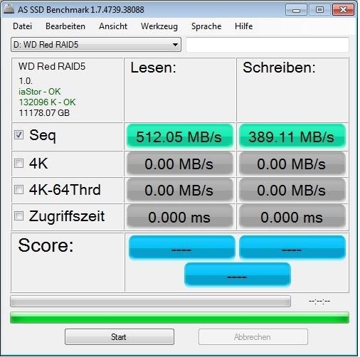

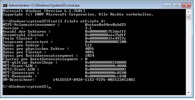

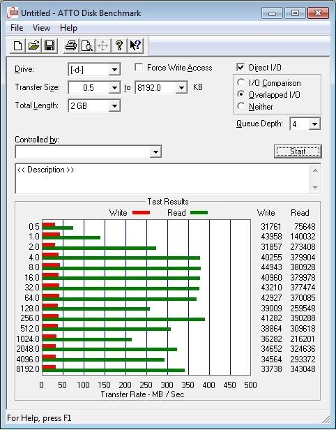

Im Anhang befinden sich Benchmarks mit ATTO, CrystalDiskMark, AS SSD (bez. Alignment) und die Auswertung mit cmd.

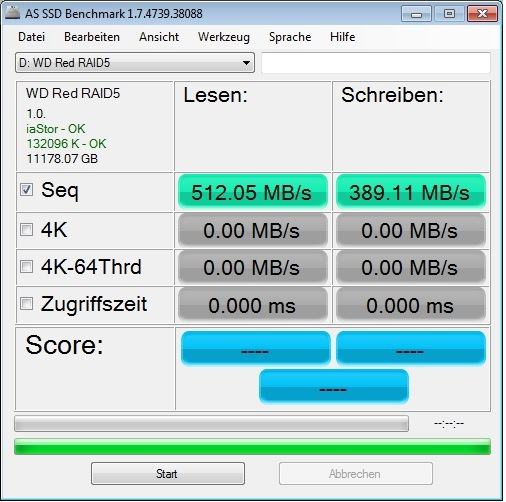

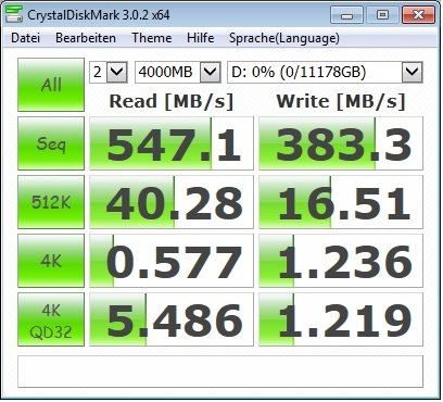

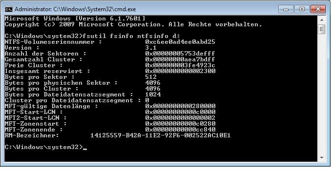

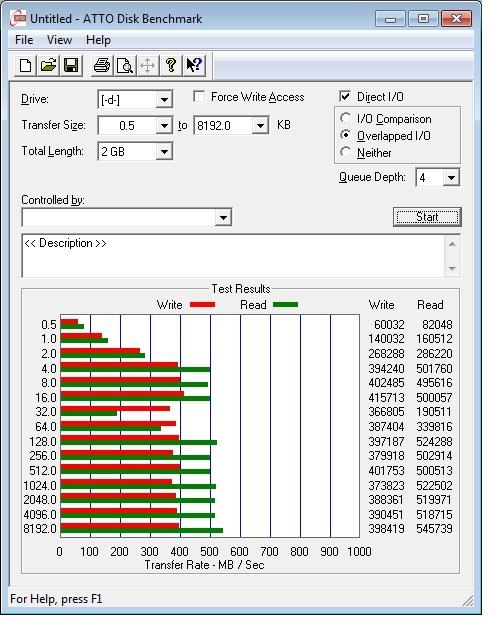

Habs jetzt doch noch hingekriegt!
An alle, welche ein RAID5 (für eher grosse Files) mit dem Intel ICH10R Controller aufbauen möchten:
Strip-Size auf 64KB stellen, den Verbund danach mit 64KB Cluster-Size formatieren und Top-Werte sind garantiert!
Mit diesen Einstellungen solltet ihr auf ähnliche Ergebnisse kommen wie ich;)
