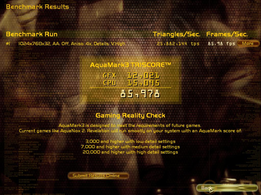

So, habe nun auchmal meinen C-M370"J" ausgereizt und bin damit gleichl auf den 2.Platz in der obigen Bestenliste der C-M´s im SuperPi gerutscht.
Muß schon sagen, daß die C0-Steppings bei den C-M´s wesentlich besser gehen.
Für die 2825Mhz braucht mein 370 nur 1,5V VCore und das mit Luftkühlung und ohne irgendwelche Mods am Board oder am Adapter.
Im AM3 bin ich damit auf fast 86.000 Punkte gekommen, mit dem System in der Signatur.
Toll, wie nah man mit einem solchen Billig-CPU an die großen weit übertakteten P-M´s herankommt.

@ CharlieB
Ja, vorallem ohne jegliche Mods an der Hardware, weder an Graka, CPU, MB noch am CT-479.
Edit: Habe gemerkt, daß der Takt nicht alles ist, deshalb habe ich bei Max_MemTakt die niedrigsten Speichertimings genommen, die nur gingen. Das hat viel mehr ausgemacht als die reine Taktung der CPU.
Aber das hattest du CharlieB auch schonmal irgendwo hier geschrieben, nun kann ich das nur bestätigen.
