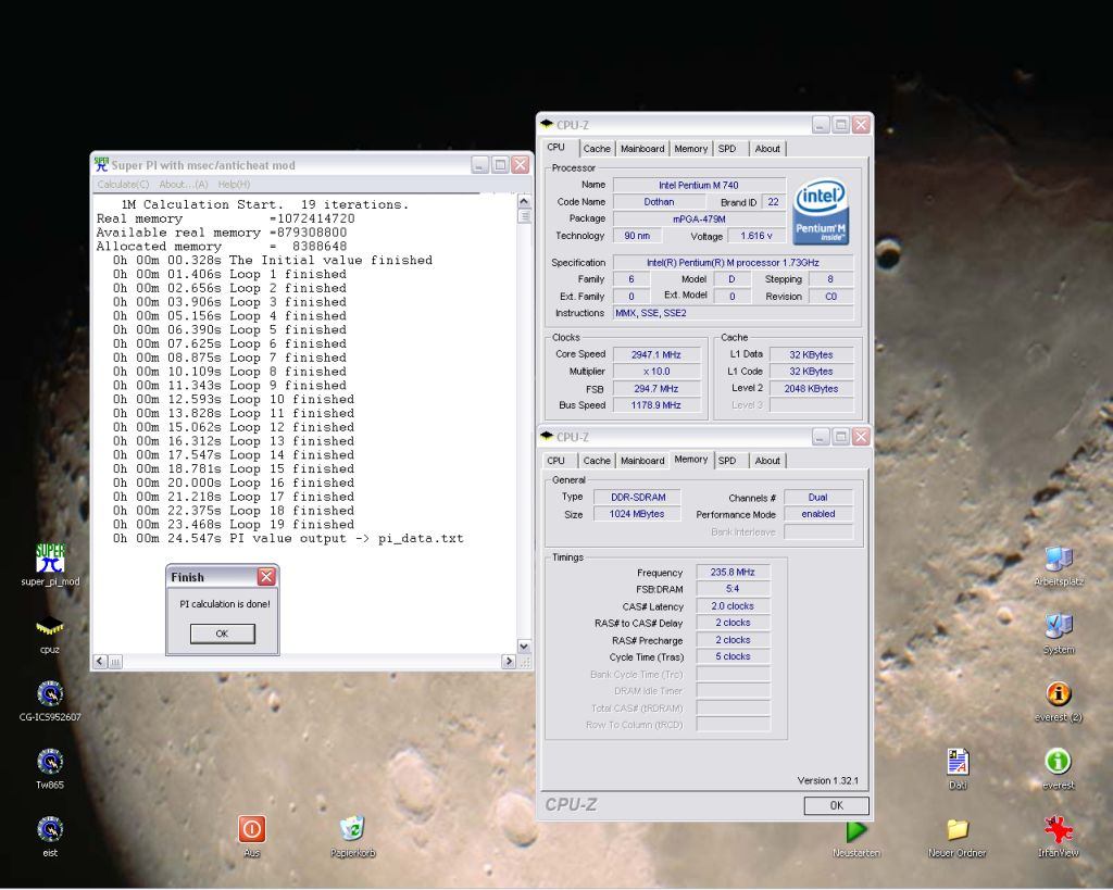

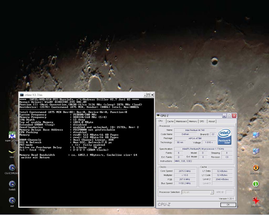

Bucho schrieb:
Wenn ich mit 200MHz FSB boote - habe ich eine bessere Speicherperformance als wenn ich mit 201MHz boote. Ich kann das nur darauf zurückführen daß anscheinend der Chipsatz andere Timings verwendet...
Hab gaaaanz wenig Zeit, aber du liegst in deiner Vermutung richtig.
das ist eine Eigenart des Chipsatzes der intern mit gewissen Teilern arbeitet.
Wenn ich was mehr Zeit habe schreib ich nochmals was dazu ;)
Aber das was duz vorhast kann ich dir gleich sagen bringt nix.
Der höhere FSB mit 5:4 bringt keinen Vorteil.
Mach lieber bis knapp an die stabile Grenze deines RAMs 1:1 und so kannst dann ja schön booten ;)
CB
also ich bin mit den 5:4 schneller als 1:1 um ganze 0,3s trotzt niedriger 2,947Mhz statt 3,0!!
2947MHz=24,547s
CharlieB schrieb:
bitte hänge beide Vergleichsscreens an ...
CB
hi
ja kommt gleich muss ich suchen(ps ist die gleiche CPU)
was anders noch ab da mit Ctiaw was abgelichtet
und zwar zeigt das bild oben
pentium 3 und next blabla wichtig das ca.3136Mhz(sleep)2875Mhz(load)
kann das sein das der prozzi doch mehr könnte!
mit dem 12 teiler steigt der wert auf 3144Mhz.
Danke
so hab in
sind auch meine BH5 nur 1:1 mit dem 12 teiler

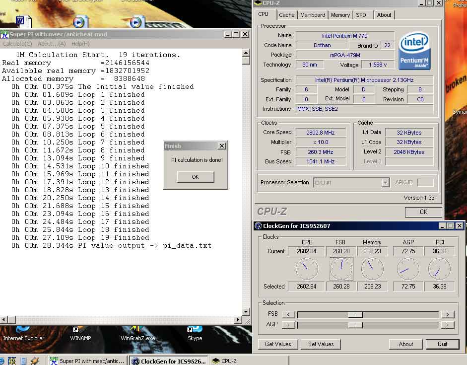

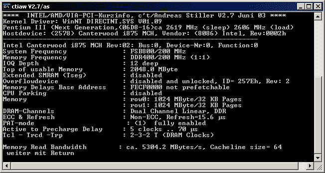

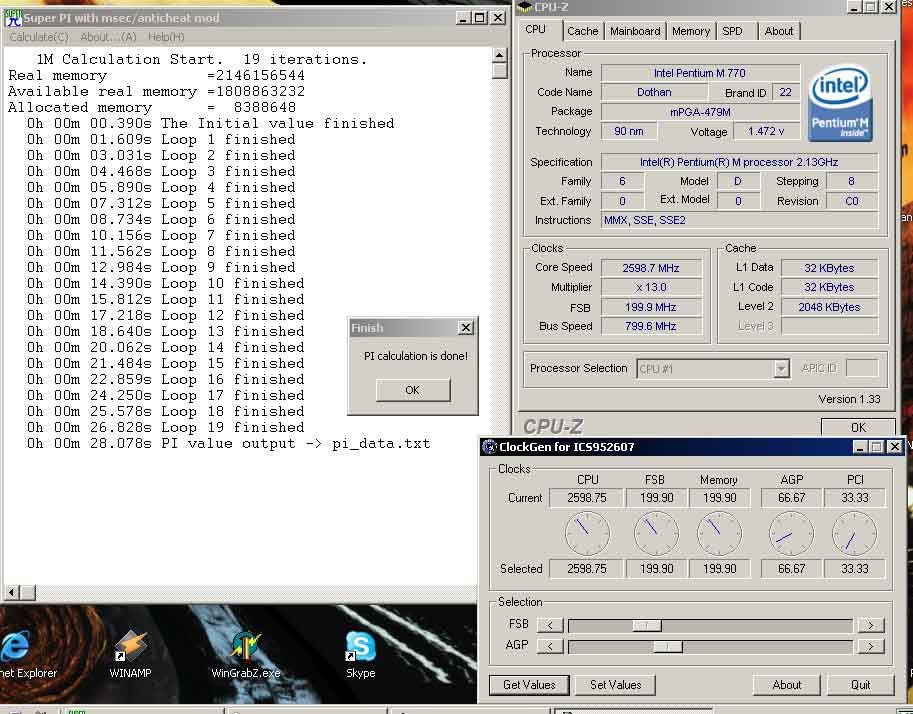

Also - hab' mich mal ein wenig herumgespielt ... CPU dürfte derzeit nicht über 2733 MHz gehen ... das war das letzte SuperPI stable (mehr hab' ich da nicht versucht). Hoffentlich geht da mit den MODs mehr ...
Hab' auch Deinen Rat befolgt und hab' mit 235 MHz gebootet (höher mag' das Board mit den Settings / RAM / CPU nicht booten. Mit dem P4 den ich davor hatte war aber mehr möglich - naja wie schon erwähnt ev. mit CT-479 MOD dann mehr.
RAM Teiler DDR320 (5/4)
Sonst alles gleich (Timings 2-3-2-5 / Turbo / PAT ein usw.)
VCore und VDimm hab ich auch zur Sicherheit hochgestellt.
Im Windows hab' ich Ihn dann auf 260MHz FSB und 208MHz (DDR400) gestellt mit dem Multi 10.
Im Anhang sind die Unterschiede. Wie Du siehst bin ich im SuperPI mit 200 / 200 (gebootet mit 200) um 0,3 Sek schneller als mit 260 / 208 (gebootet mit 235 )
Ebenfalls einen CTIAW Screenshot mit 200 / 200 und 2600 MHz.
5300 MB/sek find ich für 200MHz nicht schlecht.
Hab' das auch noch mit Everest Home (2.20.405) getestet - da komme ich mit 200 / 200 / 2,6GHz auf 5168 M/sek lesen.
Mit 260 / 208 / 2,6GHz komme ich nur auf schlappe 4980 M/sek.
Also ich bin da gerne für Erklärungen offen.

Also das max. was ich mit dem 770er bis jetzt hatte war 2733 MHz SuperPI Stabil (mehr hatte ich nicht getestet)
Und zu dem CTIAW ... also ich find das nicht so schlecht - vergleich mal:
DU:
287,6 MHz FSB x 10 Multi = 2876MHz
DDR320 (5:4 Teiler) -> 287,6 / 5:4 = 230 MHz RAMs
Nachdem Du OLD BH5 hast -> 2-2-2-5 Timings
6052 MB/s CTIAW Wert
ICH:
200 MHz FSB x 13 Multi = 2600MHz
DDR400 (1:1 Teiler) -> 200 MHz RAMs
2GB Corsair XMS3200C2 Kit -> 2-3-2-5 Timings
5300 MB/s CTIAW Wert
